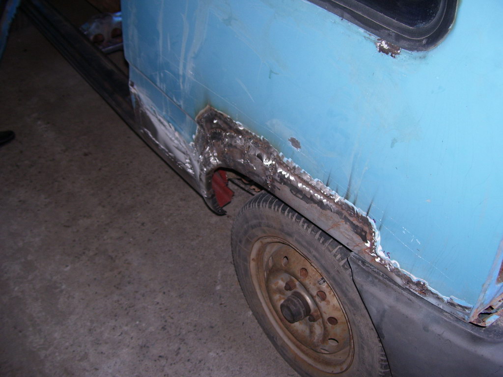

сегодня ебаш*л работу
весь день уматался
тока успел очистить одно крыло покрыть очистителем ржавчины и прогудронить
+ убрал некоторые коцыки по кругу
+ продул шланг бензобака а то не качалось нихрена
+ Обрезал точно по размеру правую арку щас ее напилоьником малех подравняю чтоб красиво и тогда варить ее к месту в захлест

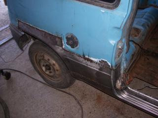

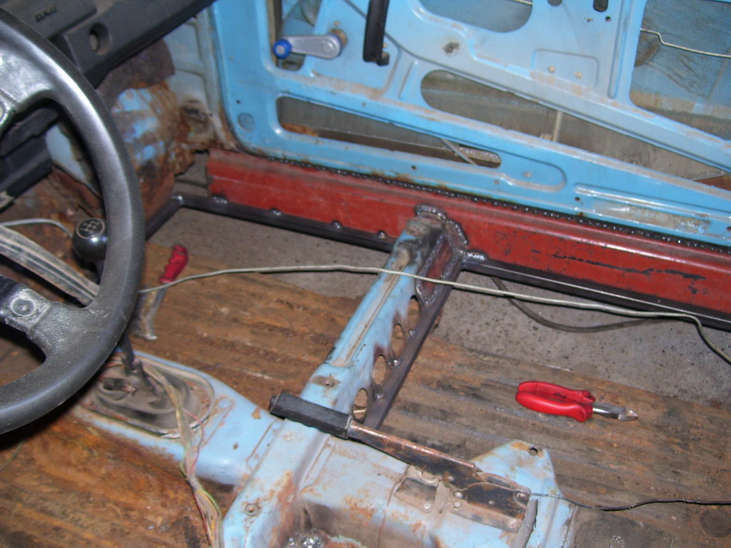

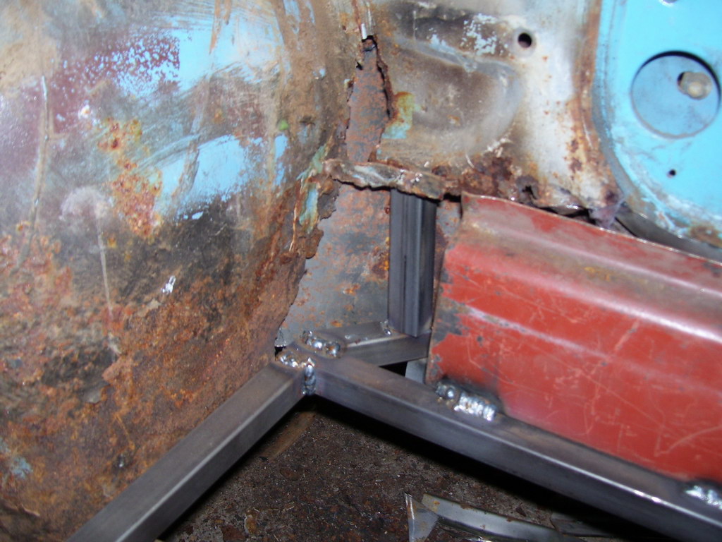

Отправлено 23 August 2009 - 15:34

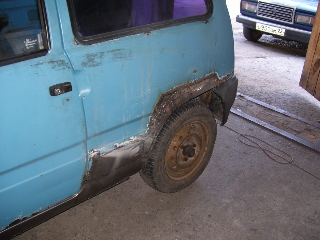

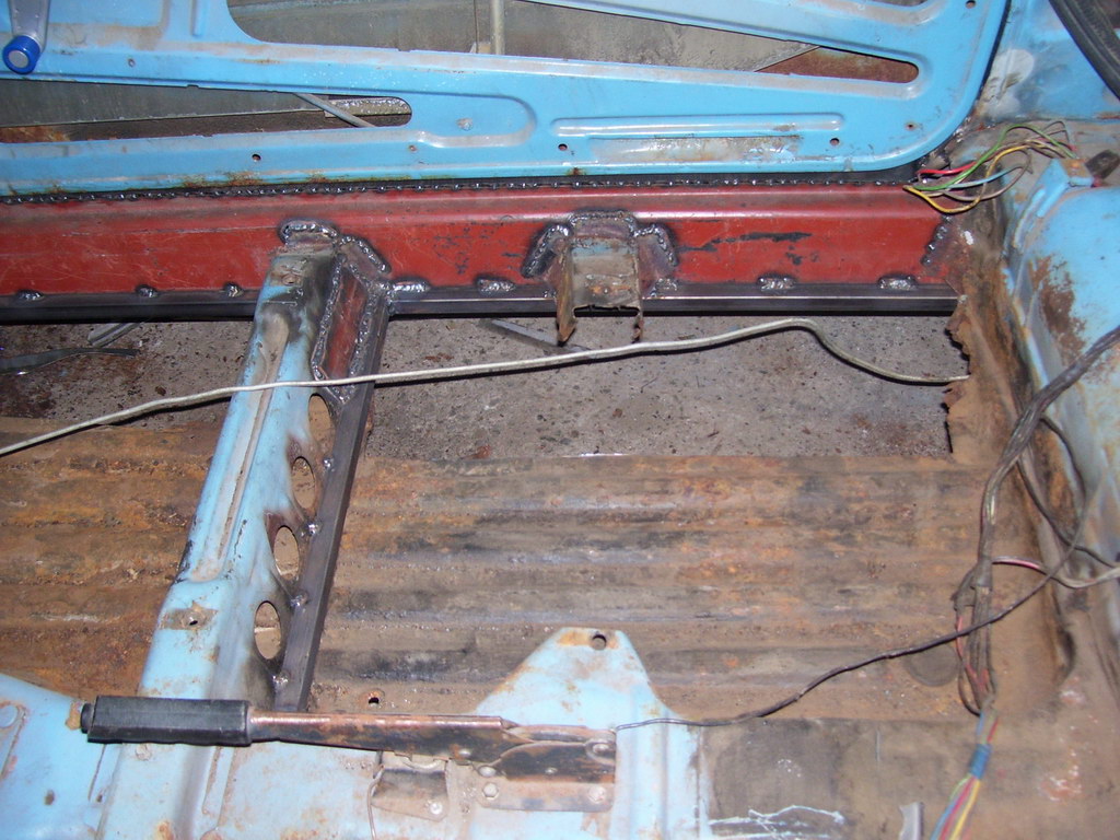

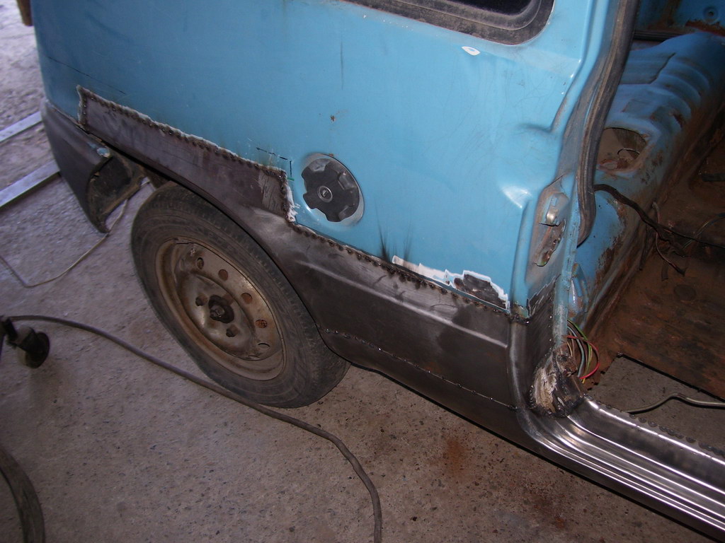

фото
Правая задняя арка
правая передняя арка изнутри
вот
правая передняя снаружи

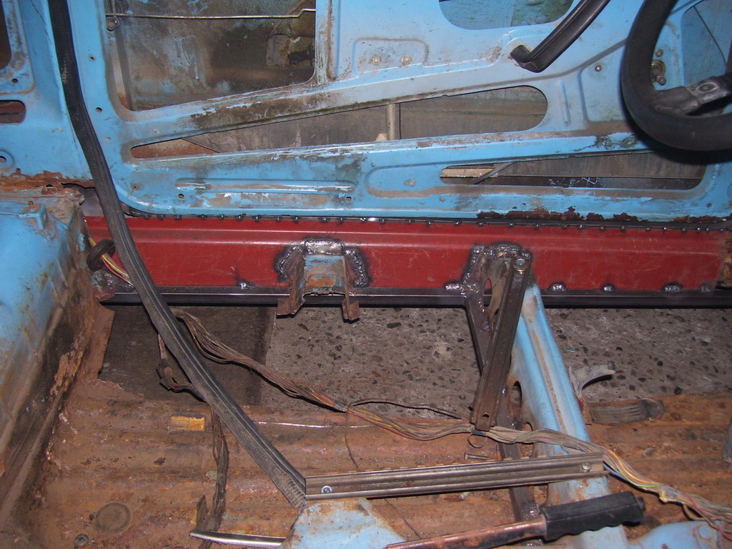

крепление под сижуху
СПРАВА
СЛЕВА
#96 7parts
7parts
  • 36 сообщений
  • Город:Череповец
  • Авто:ОКА
Отправлено 23 August 2009 - 16:00
Цитата(Лунтик GT @ 23.8.2009, 19:34) <{POST_SNAPBACK}>
фото вот

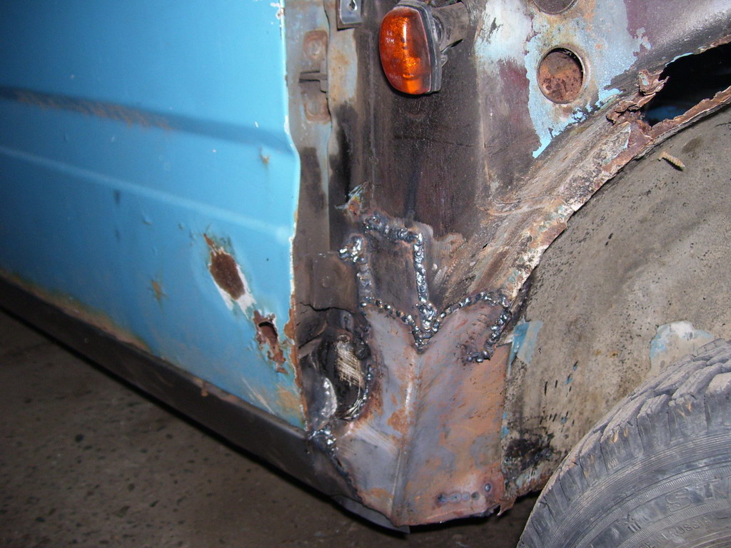

#97 Николас 114
Николас 114
  • 339 сообщений
  • Авто:гольф 2
Отправлено 23 August 2009 - 19:42
Молодец что не дал умереть этой маленькой деточки так держатьо!!!

мы стараемся до 1 сентября замутить ее)))
А ржавчину))) тупо дрель со щеткой железной .... и очиститель ржавчины + кардоном как крылья промажу
А видные поверхности (т.е внешние) Анитгравием заместо кардона
