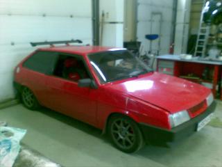

Цитата(taz99 @ 26.11.2009, 17:42) <{POST_SNAPBACK}>
у этой 8 пружины аст обрезаны хрен знает на сколько.у профи только зад регулируется.занижение должнл быть в меру.
Не эта случайно ???

Цитата(OZ-1 @ 4.12.2009, 20:49) <{POST_SNAPBACK}>
Не эта случайно ???
очевидно она,но раньше диски в белий были покрашены.
Не эта случайно ???
НЕ! не она))).....она в Макси тюнинге была вроде но я не читал )...слышал...
