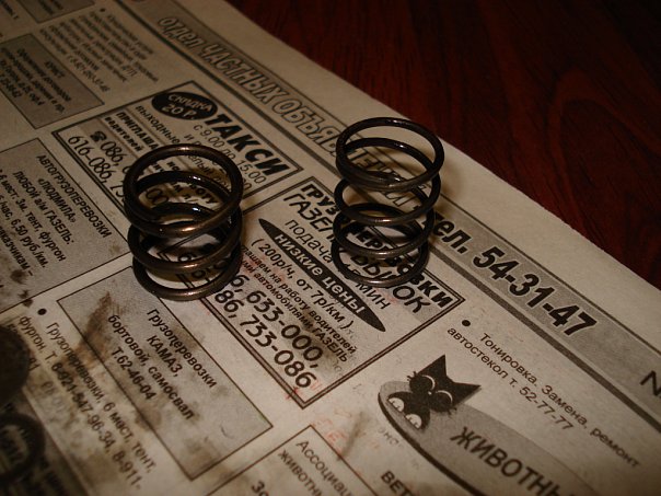

Вытянул ее, вся правда - была как колечко на обоих стойках, но для эксперимента потом положил в клапан 2 пружины вытянутых - лежат нормально, жесткость хорошая получилась, но нужна ли такая ?
Шайбы донного штангеном мерял, вроде по шкале нониуса 0.10 они ((
В гараж выберусь соберу стойку пробную с жесткой пружиной и таким пакетом шайб, попробую АТФ залить и феби зеленую для ГУРа на морозе проверял обе, практически не густеют.
