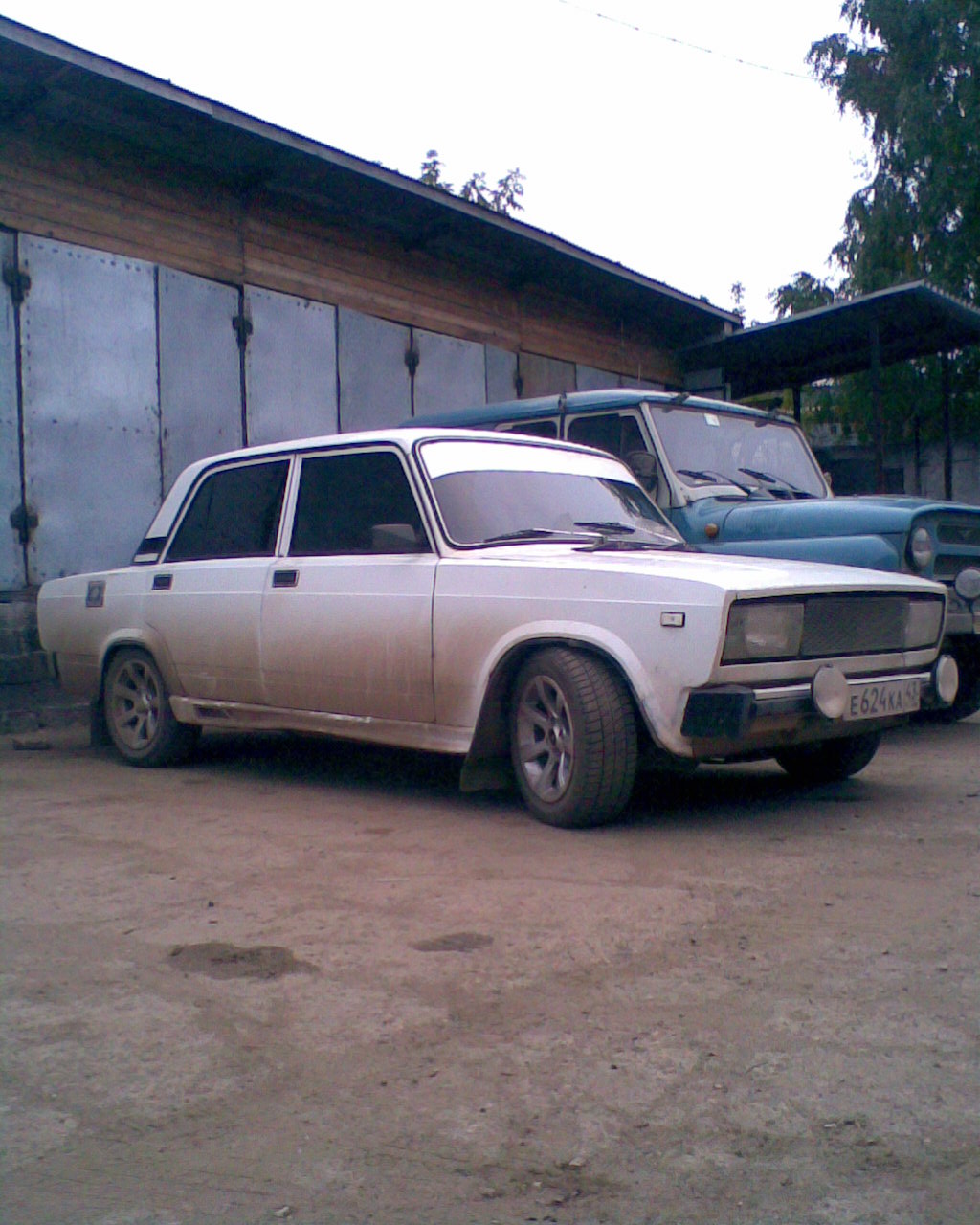

НАРОД, у меня стоят стоковые пружины перед-1.5,зад-2.5 ! на газовых аморах нива! Мне этого мало,хочу весной нива поставить перед-2минимум, зад-3.5. вот так не бойтесь резать, ездить можно, даже по нашему городу,в котором за всю зиму дороги чистили раза 2
skorpion- на фобосовских пружинах -40, задние аморы HOLA(гаовые от нивы) прожили 3 месяца и окончательно умерли!
вообще фобос мне показались немного мягче,чем сток,поэтому всю подвеска на резаном стоке
вот пример: там где чистая-зад-2, на грязной зад-2.5

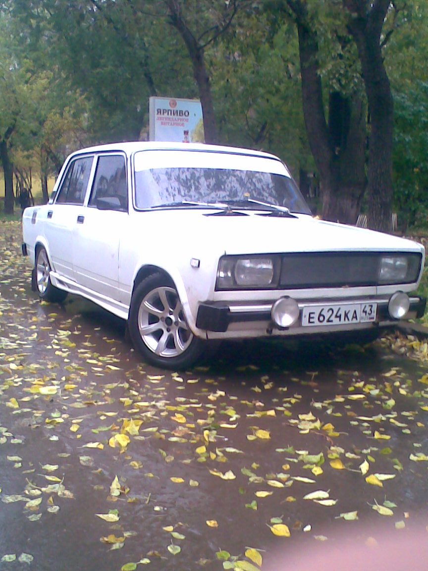

Скажу только одно: если вам от машины требуется хорошая управляемость, то исходя из фото в начале страницы ?5, вам необходимо ПОДНЯТЬ перед на 20-30 мм. Т.е. морда должна быть выше зада. Мерять раздницу по порогу линейкой.
Если важен только внешний вид, то на написанное выше обращать внимание не следует...

Это заднеприводный авто. Двигатель спереди, ведущие колеса сзади. Основной вес приходится на переднюю ось, даже не основной, а избыточный.... Задней (ведущей) оси не хватает сцепления с дорожным полотном, т.к. веса сзади нет... Если приподнять морду (или занизить зад) произойдет перераспределение развесовки по осям. Т.е. таким образом догружается ведущая ось.
На ПП наоборот: зад должен быть выше переда на 15-35мм. дабы догрузить ведущие колеса. Все зависит от конкретного авто и поставленных задач.
Посмотрите в "Клубе" на классику, или на Венгров посмотрите - везде у классики морда выше зада. Поверьте, это не зад просел в результате загрузки картофеля, а спецом настроено...
ЗЫ. Если очень хочется, то можете называть подвесочником, я не обижусь.... cool.gif

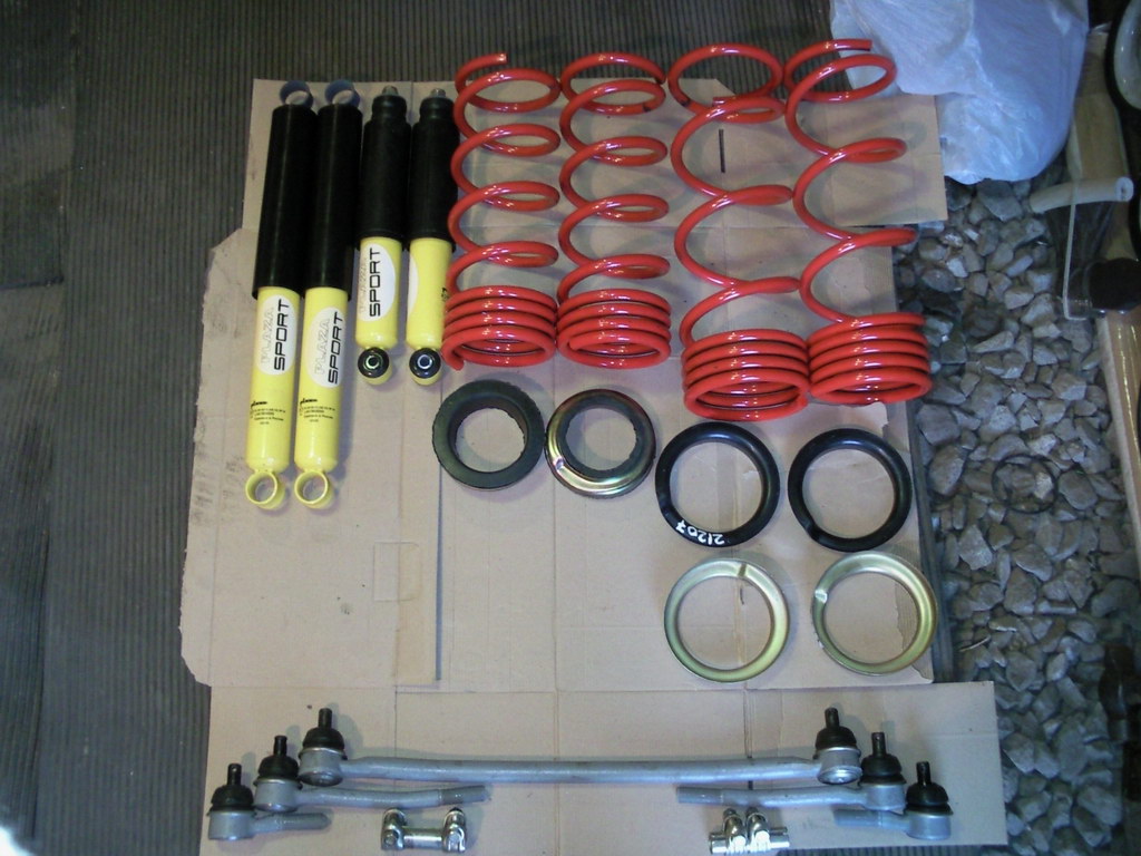

народ кто нибудь имел дело с такими пружинами?????
