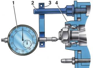

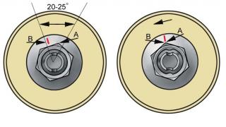

В любом случае устанавливаешь ты "современный восьмерочный" ,либо подшипник удволетворяющий повышенным нагрузкам. Ведь повышенные нагрузки это не только спортивный стиль вождения,а и промежутки между полными техническими осмотрами ,при увеличении которых скажем возрастают !!усталостные нагрузки!!. Возращаясь к установке ,скажу что она должна производиться правильно, и поэтому выкладываю ,на мой взгляд, интересный материал:
1 ? индикатор;2 ? болт;3 ? кронштейн;4 ? ступица колеса
!!!! ход работы описываю не только для замены но и для проверки технического состояния узла(биения узла)!!!!!
1. Предварительный натяг создается слесарным инструментом (киянка, молоток и баклуша))))
2. !!!!!Необходимо ослабить поворотный кулак!!!!!!!!

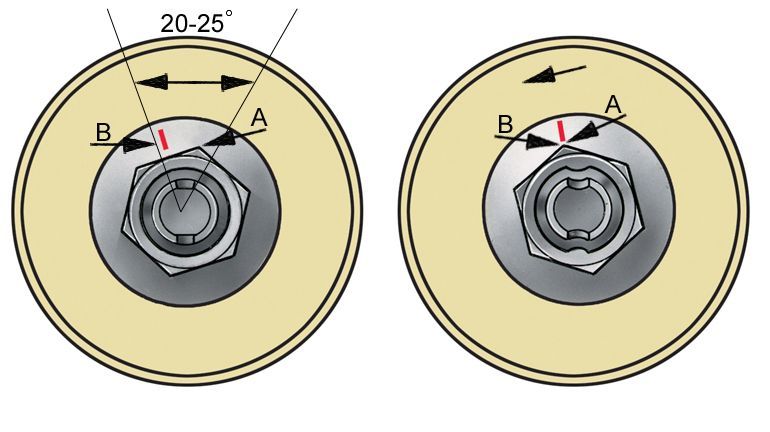

3. Установите новую гайку , затяните ее моментом 19,6 Н·м (2 кгс·м), одновременно поворачивая ступицу в обоих
направлениях два-три раза для самоустановки роликов подшипников.
4. Ослабьте регулировочную гайку и снова затяните ее моментом 6,8 Н·м (0,7 кгс·м).
5. На шайбе сделайте метку В, затем отпустите на 20?25° гайку так, чтобы кромка А немного не дошла до метки В.
6. Стопорите гайку.
7. После регулировки зазор в подшипниках должен быть в пределах 0,02?0,08 мм.
!!!!!!Я использую данную очередность за исключением способа установки индикатора (щуп индикатора должен касаться ступицы а крепиться он сам к оси, в этом случае необходимо промерять ступицу перед установкой дабы учесть при замерах ее изьяны) .При таком способе показания получаются точнее.!!!!!!!!!!!
P.S. позже напишу мысли по поводу замены подшипников на спорт варианты оставаясь на родной ступице и оси)))
