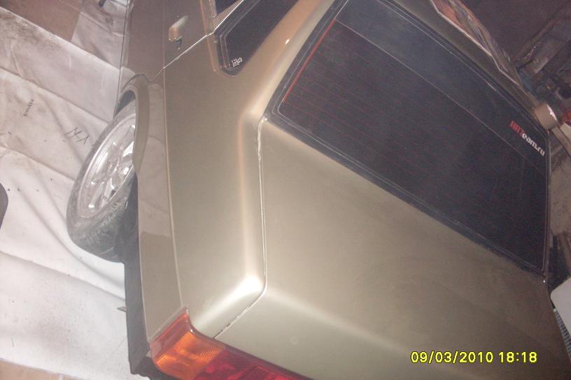

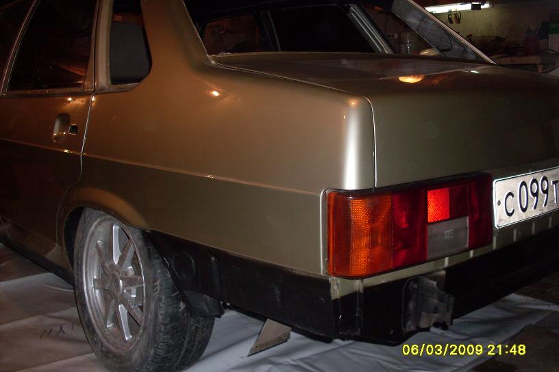

Вот ещё пару фоточеГ smile.gif Покрасил автошку потихоньку собираю..

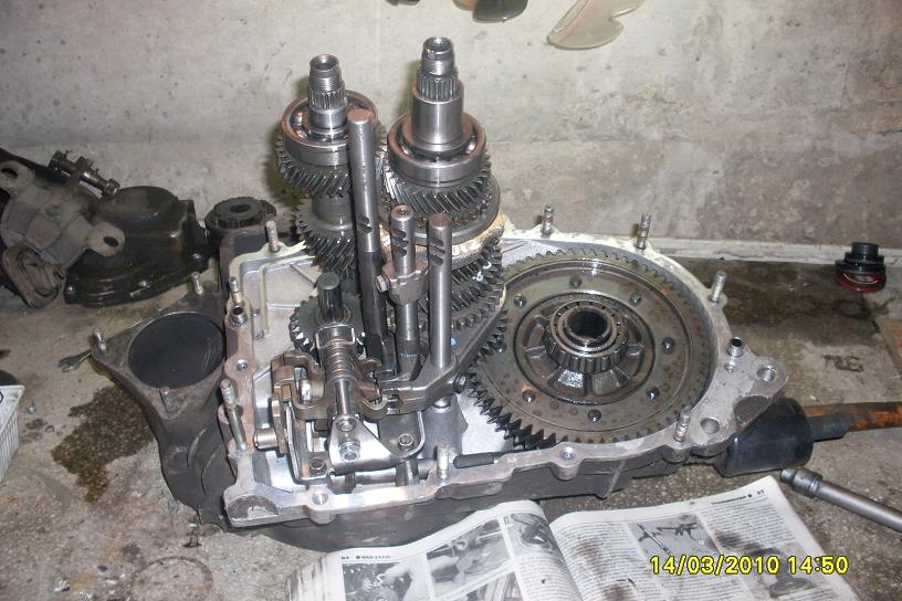

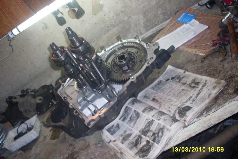

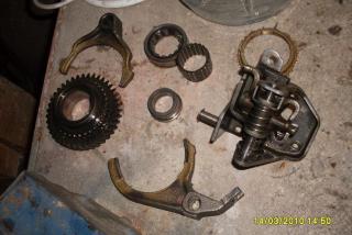

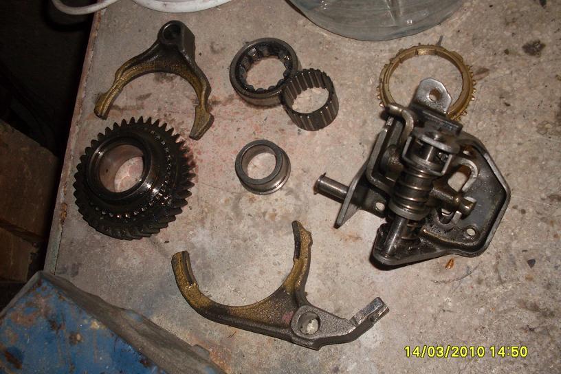

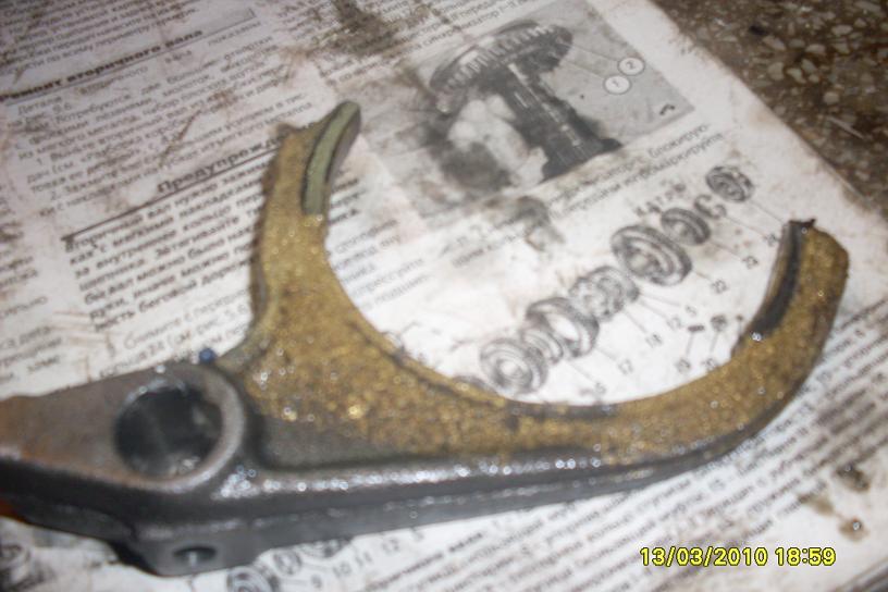

Сегодня было произведено вскрытие "майна коробка передач" что показало пипец пришел вилке пер. 1-2 передач, и ещё немного закоцана шестерня второй передачи... ах да ещё потшипнику пер. вала тож пипец...

И так я её победил.. коробка собрана и вро де всё работает...
пара фото..
Второе фото того что поменялось..
последнее фото: вот сцуко она во всём виновата!!!
