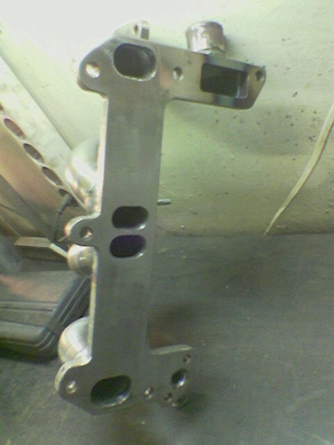

вал эксцентриковый RX-8
карбюратор WEBER
впускной коллектор
выпускной коллектор
дополнительный маслянный канал
портинг торцевых окон
ААААА, уже роторы пилят(торцевые окна как выше описано), как на рикс-7. звук оч породистый наверн буит.

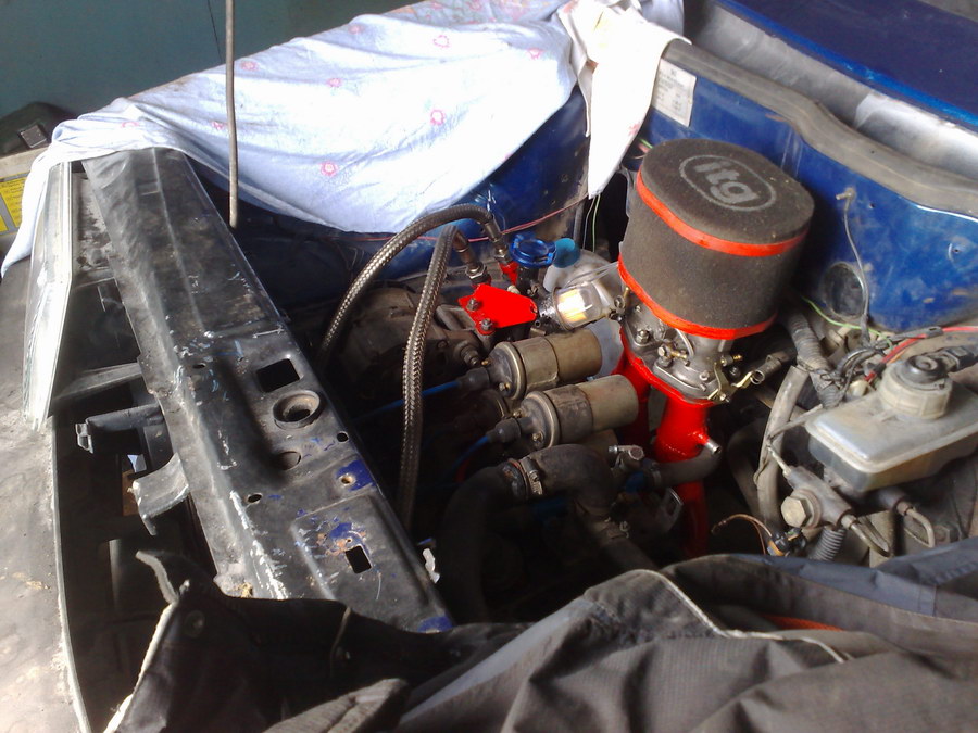

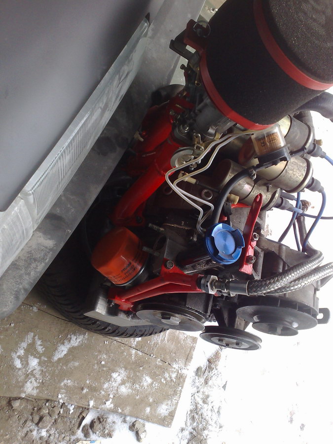

а передняя опора у меня новая
#74
Отправлено 03 March 2010 - 21:10

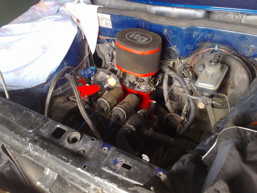

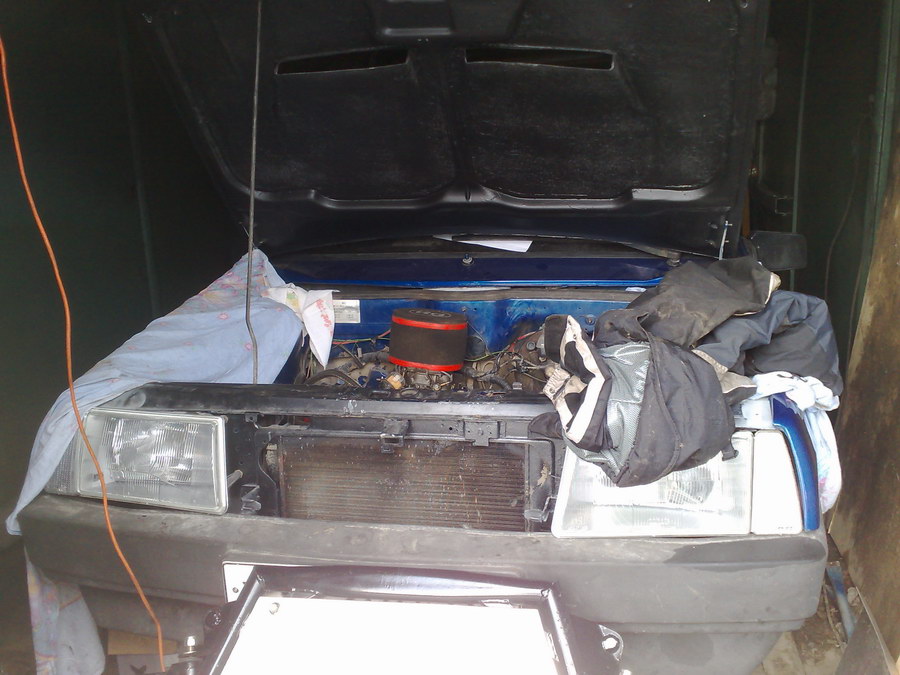

Сегодня был в гараже,еле открыл дверь,вода накапала сверху и обледенело сантиметров 5 перед дверью..никого небыло как на зло..нашёл в оке отвёртку и долбил минут 20))
в общем померял вебер штангелем = 48мм, после чего обнаружил на нём маркировку спереди снизу маленькими буквами..48:)
Посмотрел мотор, и не понял как бензонасос на нём работает..бензонасоса нету (без него купил),как я понимаю там обычный бензонасос стоит(отверстие под него прям над масляным фильтром?),но его же должен толкатель толкать?! толкатель какой длины нужен? свой какой-то или подойдёт от обычного? и вообще засунул палец в отверстие под бензонасос и не нащупал куда там толкатель встаёт..и топливнй шланг идёт в корпус...как то странно..он же должен к бензонасосу идти..в общем пока сплошные непонятки))
Завтра померяю компрессию на старом двиге и буду его снимать, если успею и погода будет не оч холодной(гарж то не тёплый..) - то роторный примерю..
и ещё есть вопрос: сцепление 12-е на нём?
