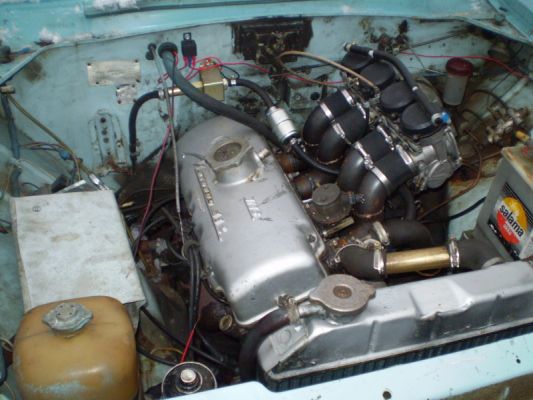

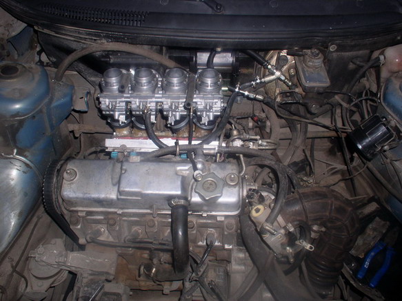

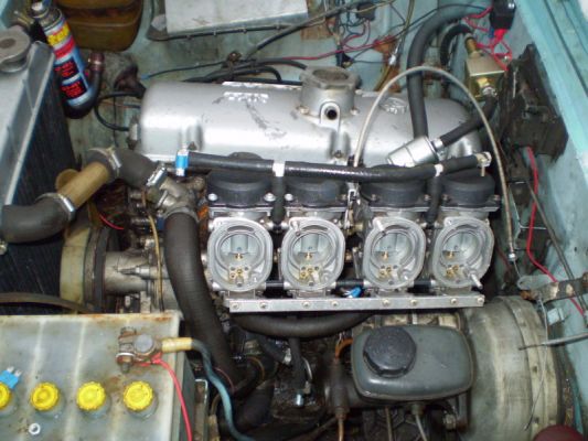

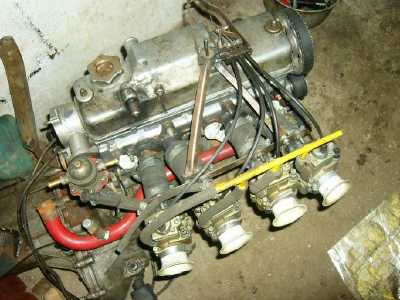

выпилил колектор закрепил карбы (микуни 4ре синхронизированых карба) когда решил заводить бензин полился отовсюду...с патрубка сверху(который надо вывести впереди машины(мотоцикла) что бы в него шел воздух якобы создавая небольшое давление иначе мотоцикл не поедет больше 90 км в час. так мне сказал человек у которого я покупал карбы)и из и из дудок...стоит бензонасос пекар. я так понимаю в мотоциклах бензин идет самотеком после открытия краника.видимо насос создает избыточное давление и продавливает иглы или что то вроде. думаю надо делать обратку или искать еще какое нибудь решение... кто как справлялся с этим? есть люди которые ставили микуни?
#74
Отправлено 12 August 2009 - 10:14
ведь там после карбов стоит рампа с форсами...
и если я прав, разве не проще заморочиться с дросселями от Левина? они вроде покомпактнее будут?
и чё там за немыслимое количество шлангов и патрубков?
а как решить вопрос с ДМРВ и ДПДЗ, если это всё же разновидность 4-х дроссельного впуска?

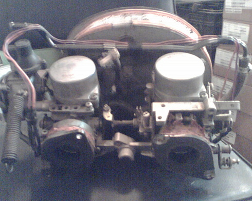

Это от сааба 2х литрового 80 года выпуска карбюратор, там ещё двиг пиз....нутый, в обратную сторону продольно стоит, то есть ГРМ к моторному щиту смотрит!
