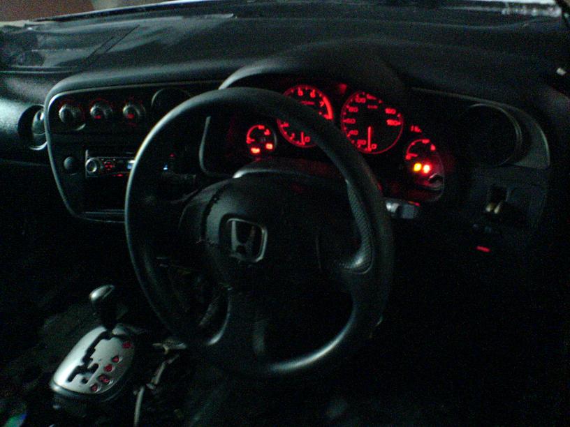

Цитата(BURAN @ 18.8.2009, 21:58) <{POST_SNAPBACK}>
Мазда стайл, но смотрятся прикольно))

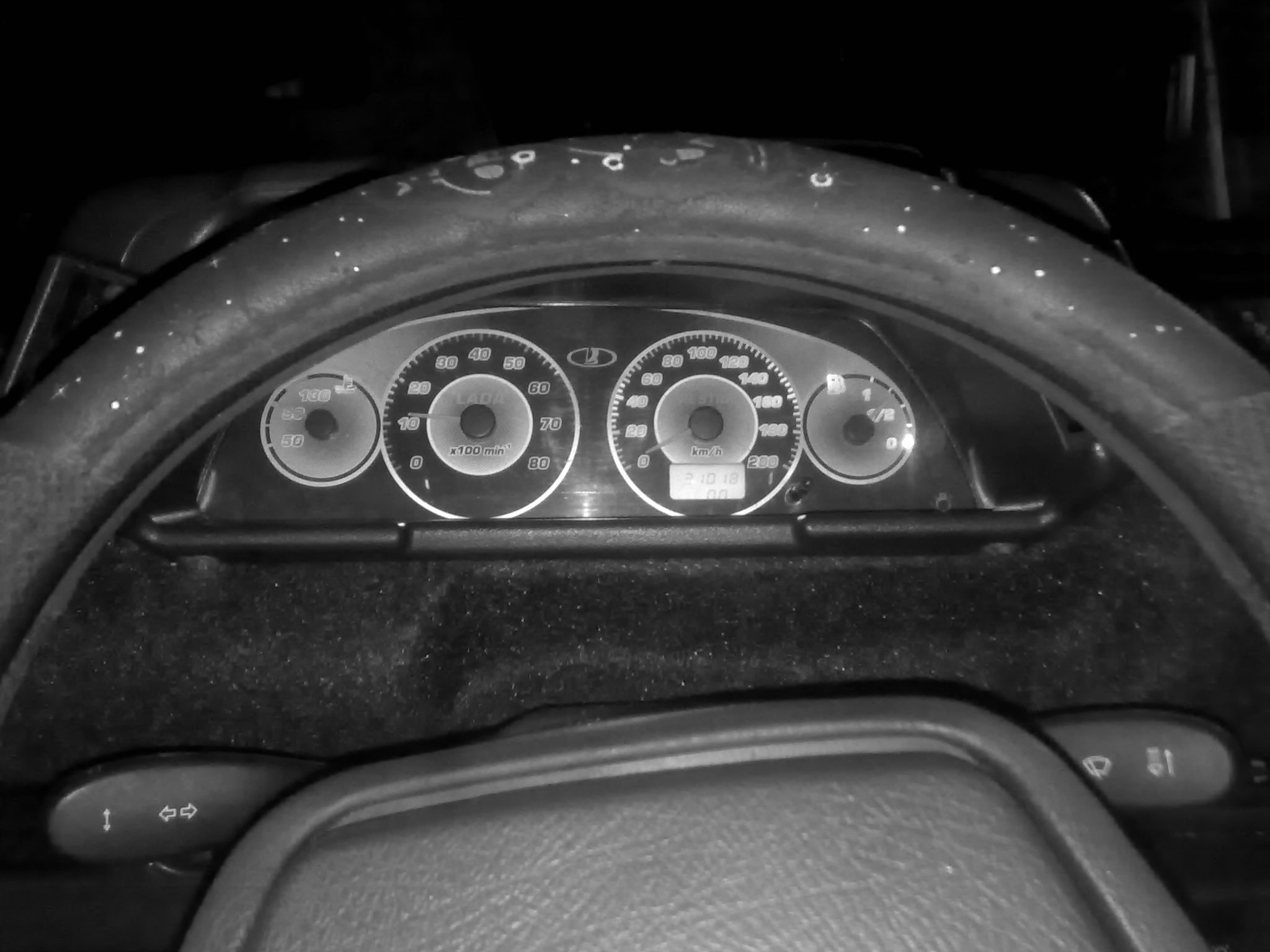

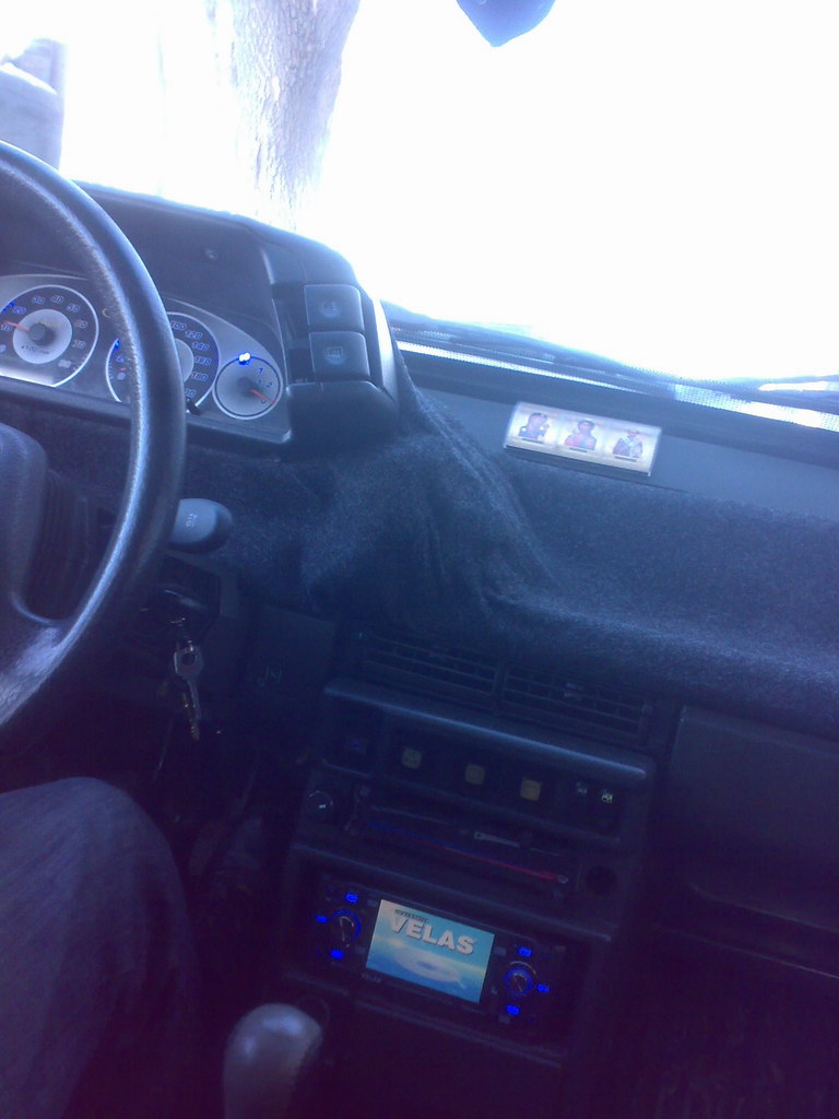

В общем давно хотел,не знал как сделать ... Тут наткнулся на старую накладку от торпеды 2110 9старого образца) ...
1 - вырезал козырёк в который крепится приборка и подогнал что бы вставала ровно на стандартную накладку низкой торпеды..
2- посадил на 2 длинных самореза
3- запенил монтажной пеной и мокрыми руками предал форму и твёрдость..
4- обтянул карпетом (( гавняно обтянул..руки бы мне вырвать ..буду перетягивать ))
фото результата
5 - проводкой занимался мой друг .Серёга09 ..за что ему огромное спасибо !!!

ни когда не любил низкую торпеду.... 5 за труды.

Форма какая-то странная получилась. С карпетом косяк канеш... А зачем так высоко задрал ее?

Высокая,вообще не вареант ..Имхо ..какашко! собачье, хоть и смотрится по-уютнее низкой ...
На счёт формы, хз ..мне нравится )) ещё не конец в работе с торпедой ...
Высоко задрал потому, что мне так лучше видно,что творится на приборке ..

Респект за труды, только зачем это все? Если приборку 10-ю можно в родной козырек засунуть при желании.

жестко както, панель очень высоко

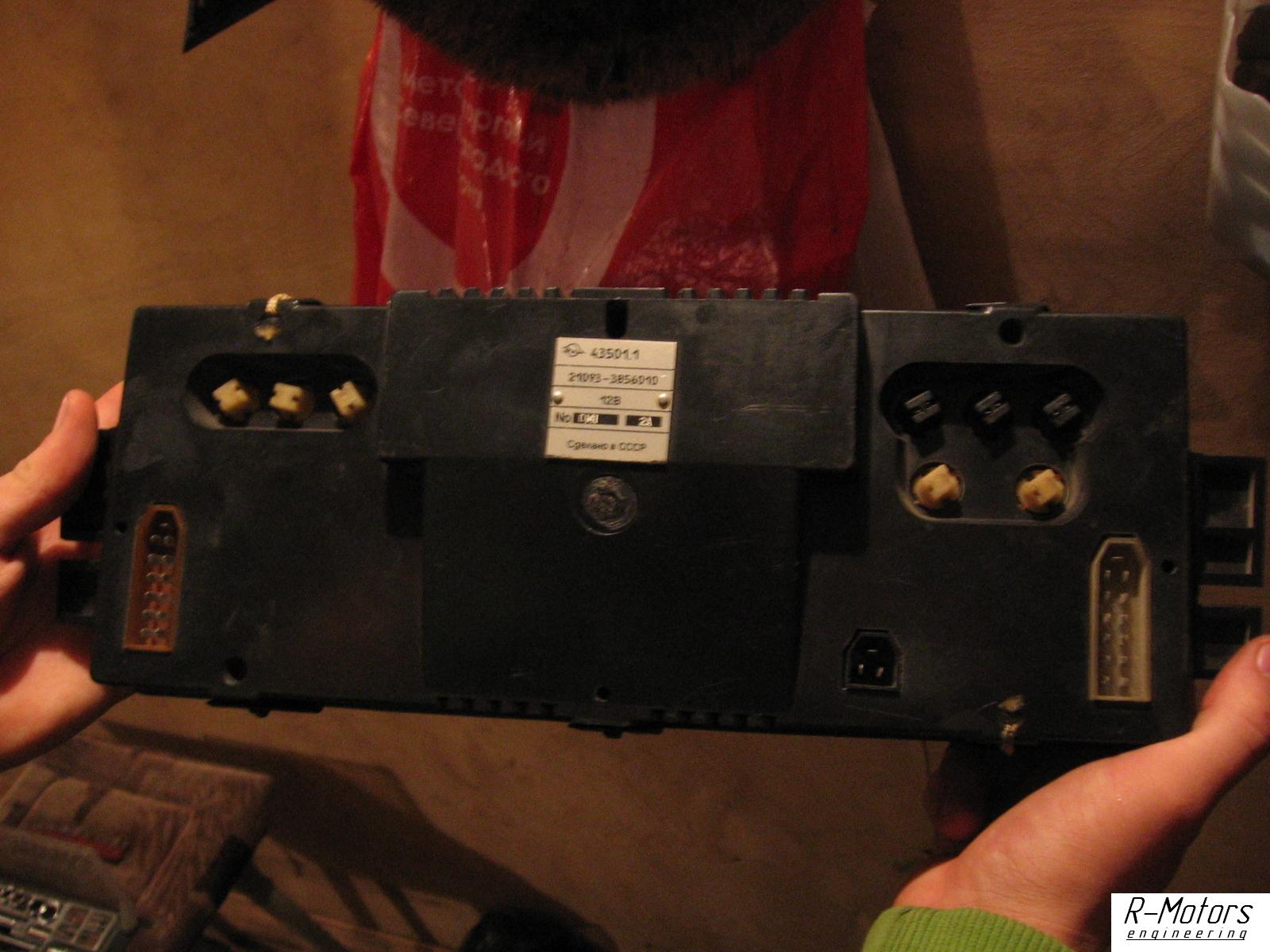

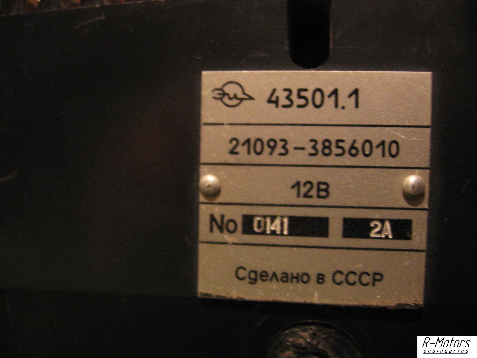

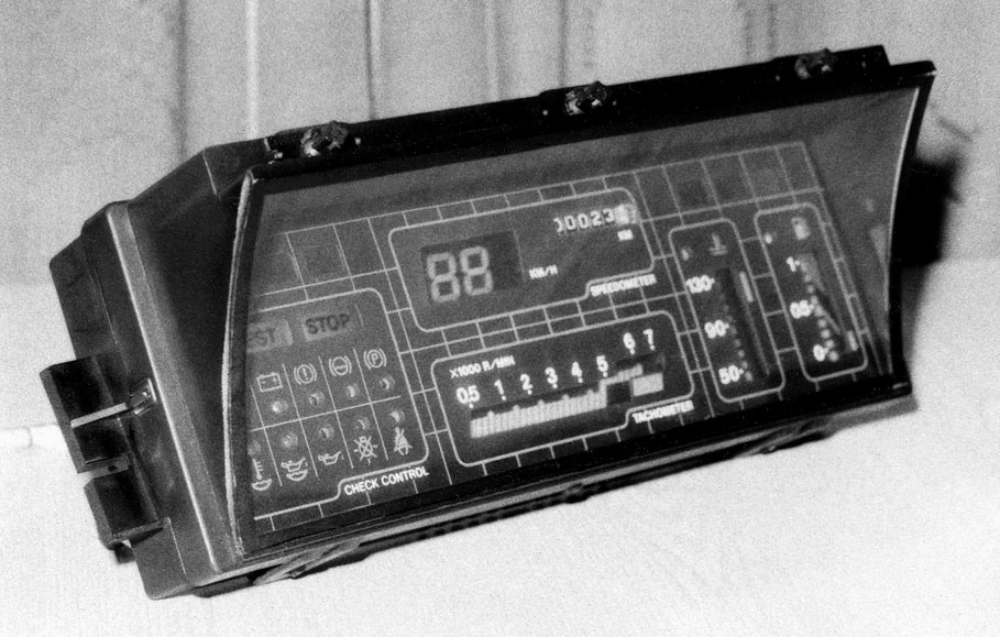

Приветствую!!!
Заинтересовала комбинация приборов что на приложенных фотографиях,
как мне сказали на RC forumе откуда собственно и взяты фотографии,таких
было около 1000 штук.
Отличие от аналоговой:
* своя коммутация
* дизайн
* цифровая индикация скорости до 199км/ч
* тахометр 7 тысяч оборотов
* расширенный блок Check Control
* отсутствие счётчика суточного побега
* иная конструкция подсветки (переменной интенсивности)
* "привод" спидометра от 6ти импульсного датчика
Если у кого на продажу такая,и вообще подобные есть?
Спасибо
