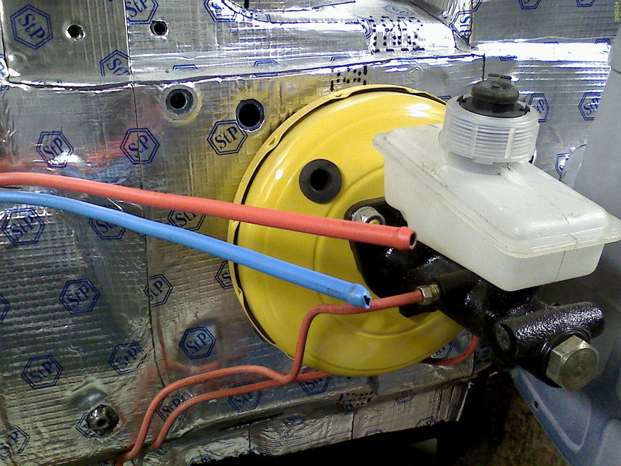

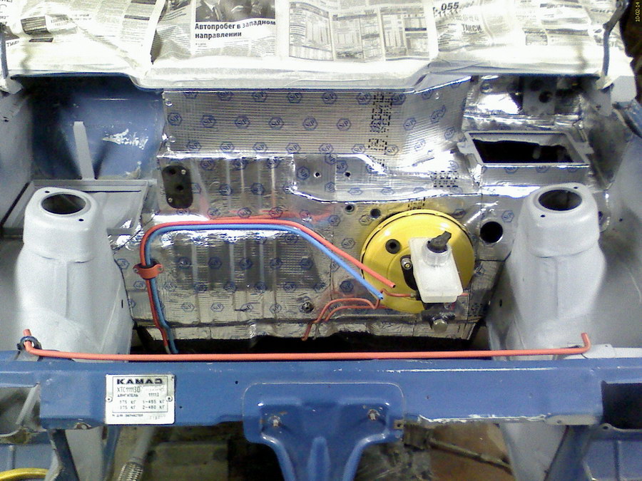

теперь надо проставки на перед, а как тормозные магистрали идут назад?? и не думал ли пустить одну вместо 2х
да и еще вопросик как адаптировать собираешься приборку???
Сообщение отредактировал NoioN: 04 February 2010 - 07:48
#66 Игорь32
Игорь32
  • 4 сообщений
  • Город:г.Кингисепп Лен.обл.
  • Авто:Ока и 21053
Отправлено 04 February 2010 - 08:43
С проставками пока подожду. Есть задумка сростить стойки Оки со стйками от 08 со ступицами и тормозами от 08. Задние магистрали - 2. На восьмёрочном ГТЦ - 4 выхода и на каждое колесо будет своя трубка (в случае течки какого-либо цилиндра можно будет отключить одно колесо). Насчет приборки ещё не думал, но ничего сложного там не вижу. Единственное - электронный спидометр - поставлю десяточный датчик в коробку, надо только прикинуть, скольки импульсный.

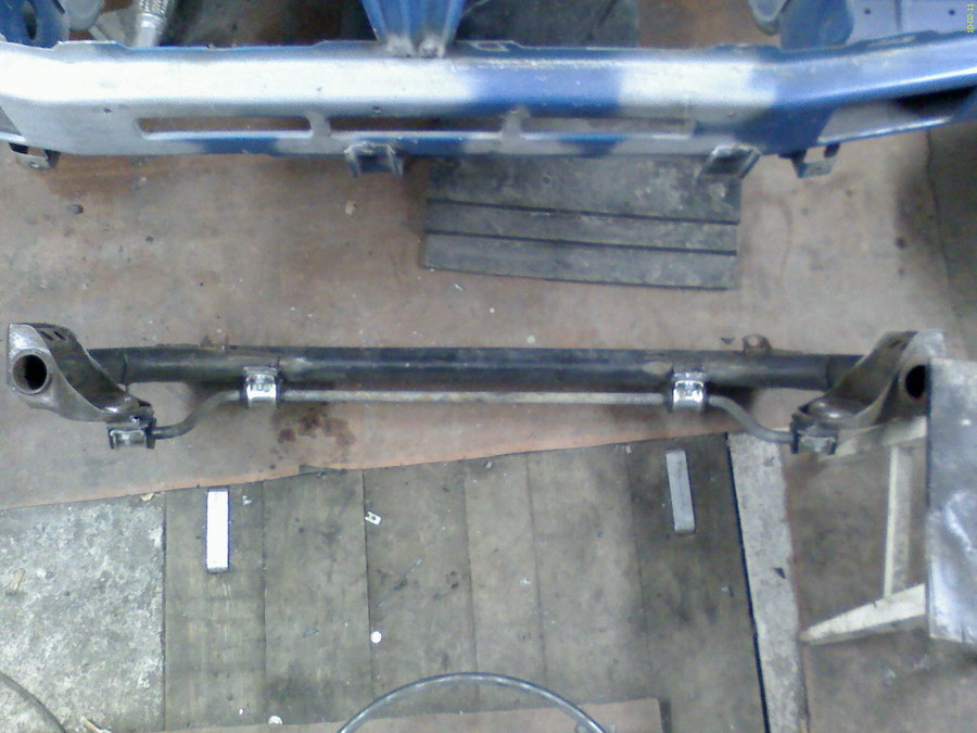

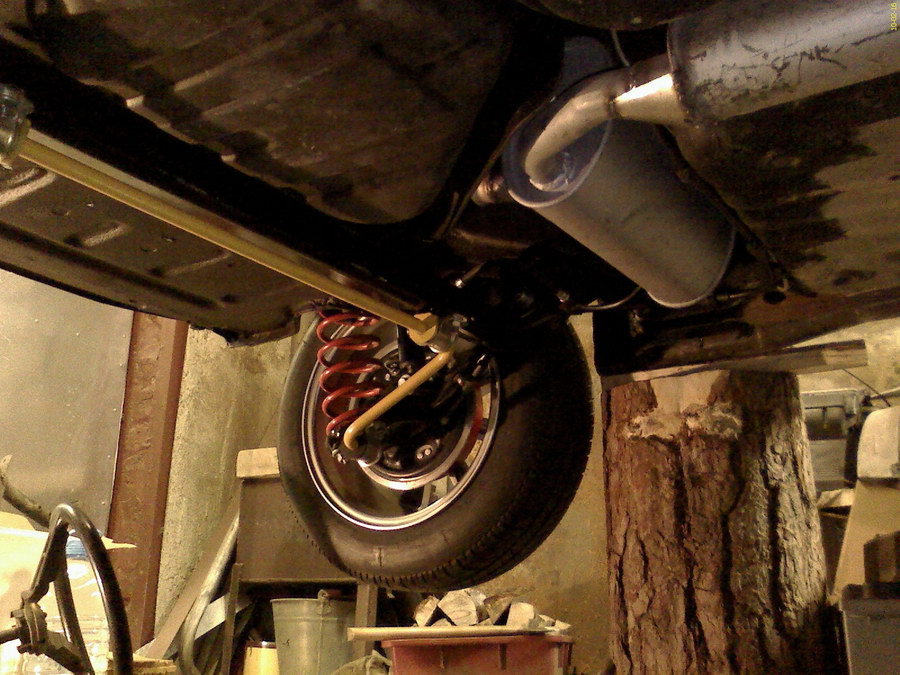

Отправлено 11 February 2010 - 20:49

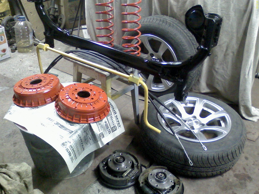

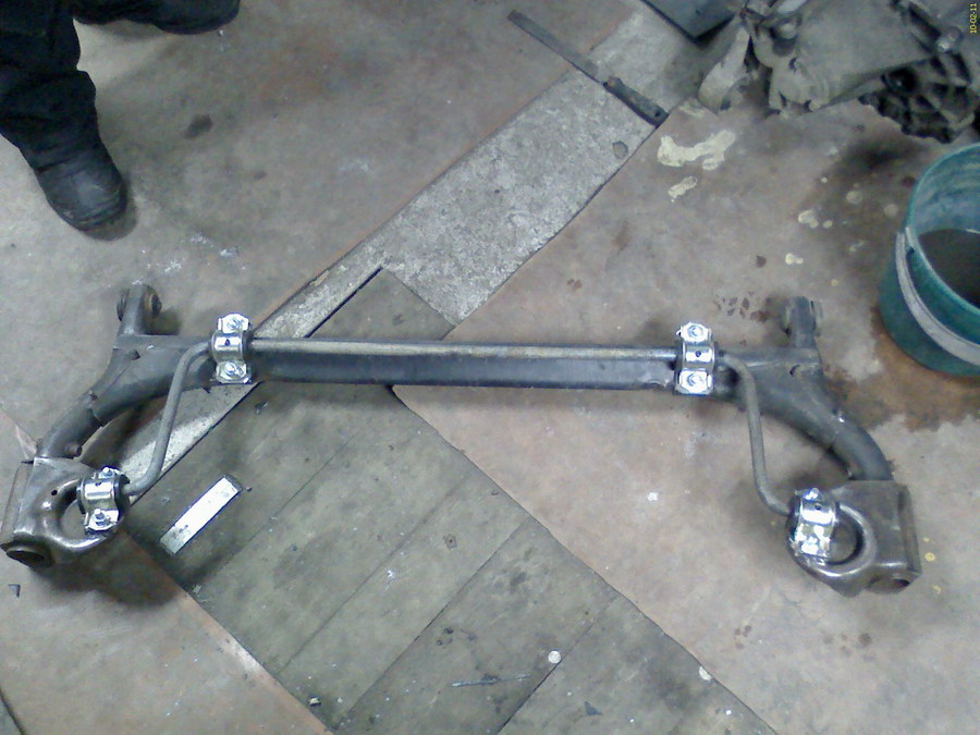

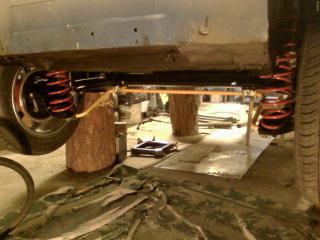

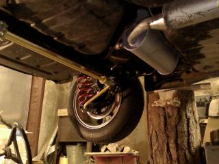

Сегодня установил бензобак, провёл туда обратку и магистрали вывел под днищем. И установил на балку стабилизатор поперечной устойчивости, а то уж слишком хлипкая (балка) на кручение. Завтра поеду за новым подрамником и приступлю к окончательной сборке ходовой.

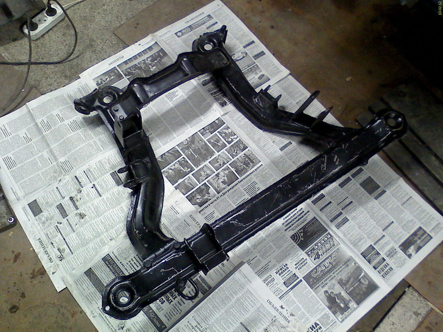

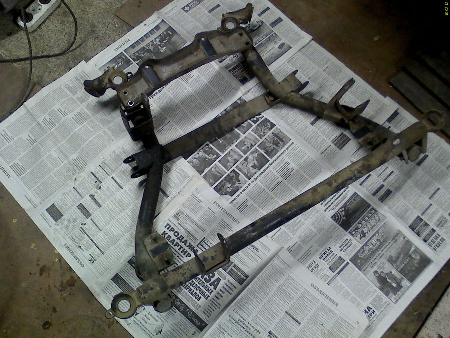

Отправлено 12 February 2010 - 15:08
Купил сегодня подрамник нового образца. Даже на вид он намного мощнее, чем трубчатый. Но от ценника немного охренел: 5500!!! И то пришлось его поискать...

#69 5-нашка
5-нашка
  • 110 сообщений
  • Авто:2115
Отправлено 12 February 2010 - 16:56
Маладца! За такой проект и 5500р. не жалко! =) Удачи в реализации!

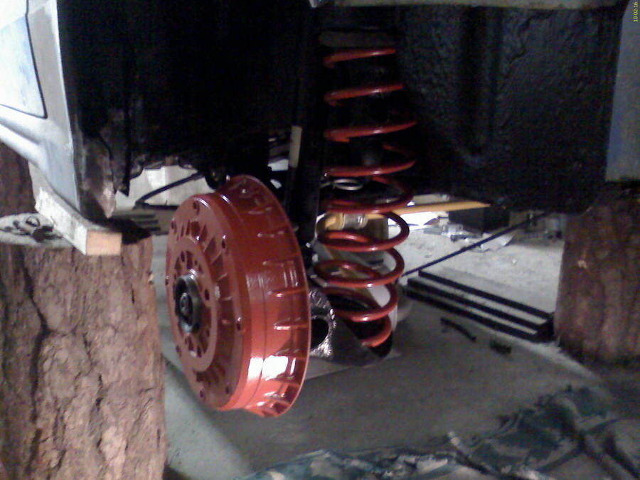

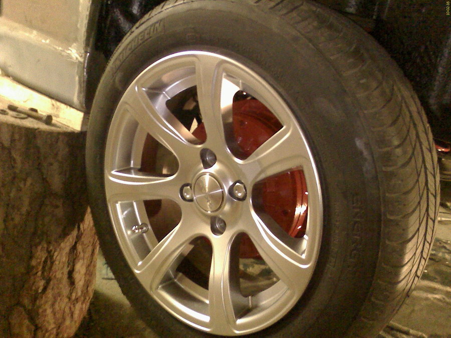

Отправлено 16 February 2010 - 20:00
Закончил сборку задней подвески, теперь очередь за передней...

да.... работы огромнейшая.... ГТЦ 10 или 09(я в них не секу) встал нормально или что то переделывал??
топливопровод и торм. трубки красил или обтянул чем??
#77 Игорь32
Игорь32
  • 4 сообщений
  • Авто:Ока и 21053
Отправлено 19 February 2010 - 14:54
ГТЦ от 10. Отличаются длинной штока, у 10 - короткий. Переделывал площадку рамки, которая в салоне, под 2 шпильки. Пришлось её разрезать, сверлить, прорезать окна, чтобы можно было затянуть гаечным ключем и обратно сваривать. Передние томозилки будут тоже от 10, на 14". Буду ставить кулаки и ступицы от 08. Топливные и тормозные трубки затягивал в термоусадку.
