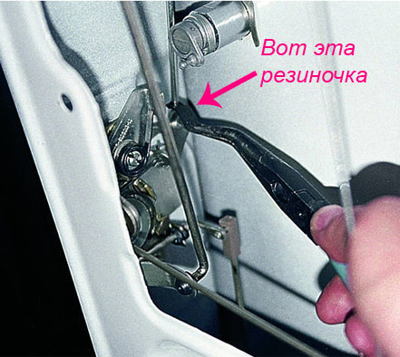

При установке не забудьте перекинуть со старых тяг на новые резиновые штучки. Без них при езде тяги побрякивают. Придется опять дверь вскрывать...

Собственно, мудрить ничего не придется, тяги идут в комплекте, а вот резиночек (маленькие такие, с двумя дырочками) нету. Фотка только одна, как разберу двери сделаю еще.

что за резиночки то? о чем речь?

Цитата(S4astliff4ik @ 25.2.2009, 17:07) Просмотр сообщения
Да,хотелось бы полный фотоотчёт и краткую инструкцию...
Вообщем-то инструкции никакой:
1. Снимаем обшивку двери;
2. Откручиваем гайки крепления ручек;
3. Снимаем тяги;
4. Вытаскиваем старую ручку,
5. Перекидываем резиночки на новые тяги... (официальное название резиновый фиксатор)
6. Далее всё тоже самое только в обратной последовательности с новыми ручками...
