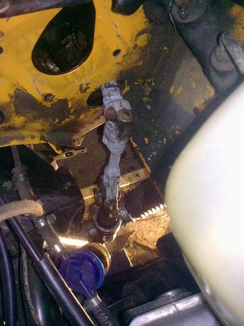

как сама рейка с рулевым валом соеденяется?
можно фото?
#66 Nabat
Nabat
  • 11 сообщений
  • Город:почти замкадыш
  • Авто:баркас
Отправлено 08 March 2010 - 09:44
с помощью карданчиков
посмотри тему LimaP
