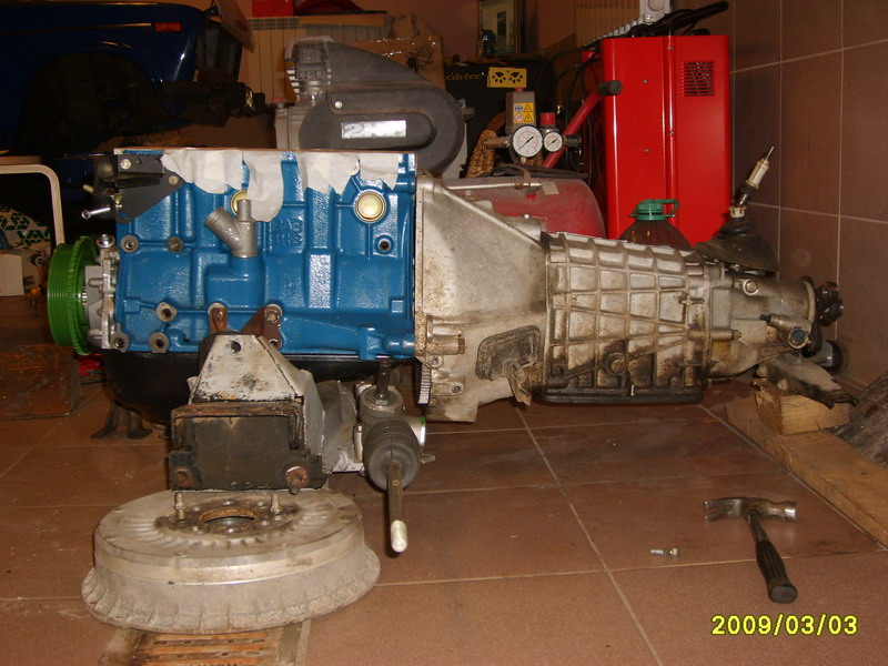

ну а инфу по низу можна?
геометрия, что как пилено . .

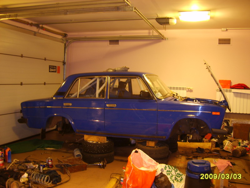

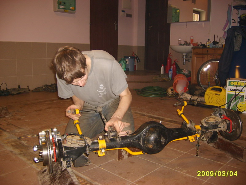

Отправлено 04 March 2009 - 22:07

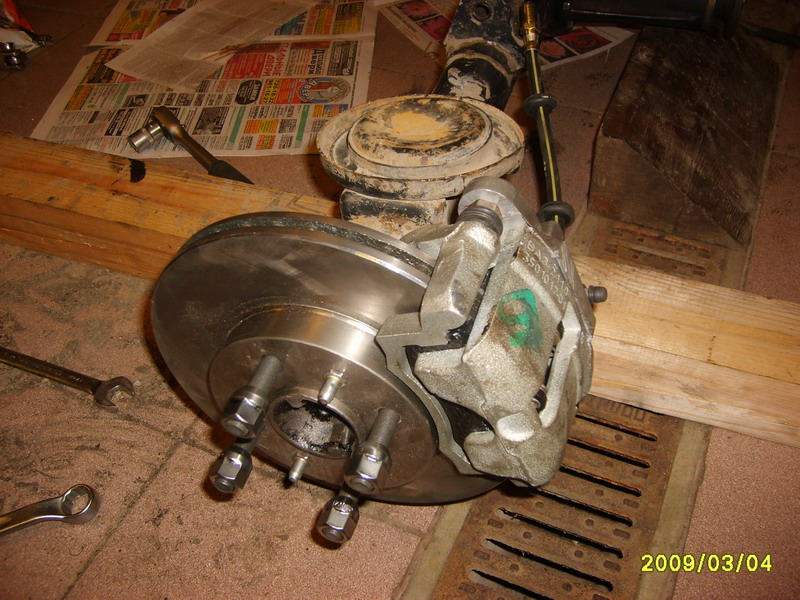

блок калина коленвалл 75.6,также от калины.
все отбалансировано.
шатуны 2110 развешаные по массе,поршня 213 с доработкой 82 диаметр)) под низкую степень.
маховик 2112 сцепление 2112.
пока про это все)

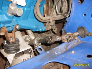

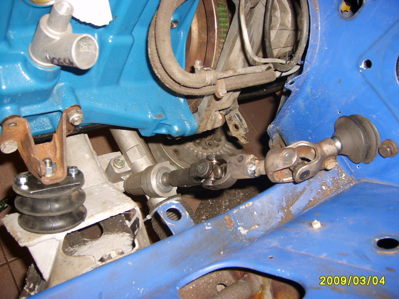

сделал рулевой вал полный эксклюзив) к рейке.
поставил блок в машину временно для того тчобы щас сварить колетор под турбинку.

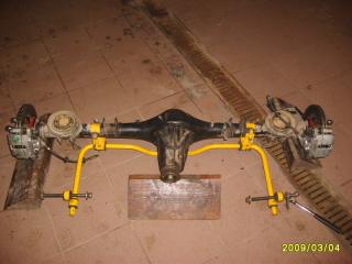

заврен диф,здт,шпильки ну и по мелочи)

Он крууууутиЦЦо)) Вал)) И редуктор не простой, и тормоза аЦкие)) Всё круто, как и должно быть)

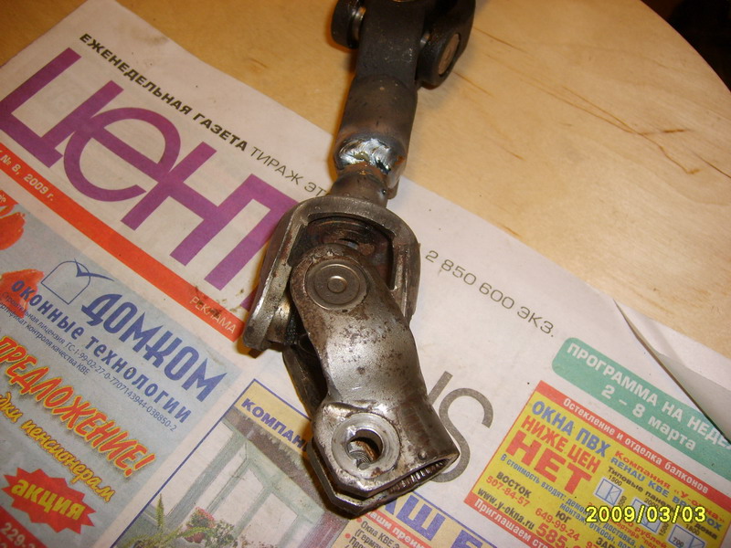

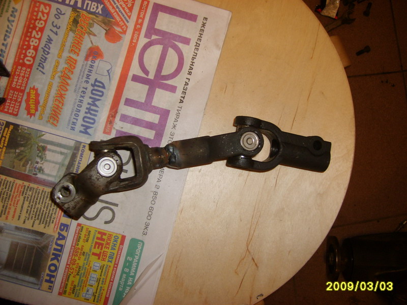

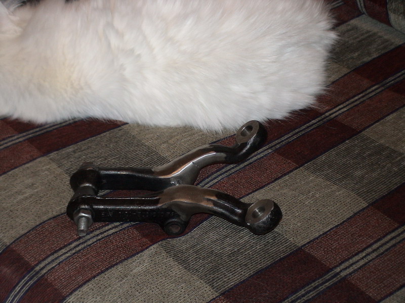

Delta1, поясни пожалуйста, из чего делал кардан на рейку??

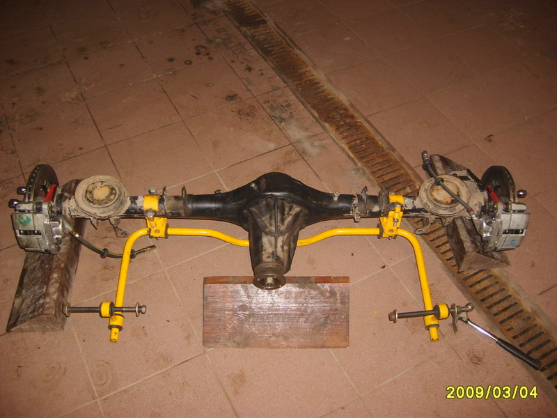

Delta1, молодец, Брат! Всё чётко делаешь! Мост реально хороший вышел, дифференциал заварен, значит и стаб будет хорошо работать сзади.

Отправлено 05 March 2009 - 14:10
кардан верхняя часть от митцубиси а нижняя часть от иж ода сварены)
а про упорный подшипник поподробнее можно?

Отправлено 05 March 2009 - 16:26
игольчатый подшипник из автомагазина запчастей. подобран просто по диаметру. обойма прикреплена к щиту 3 болтами и подшипник приварен к валу.

Отправлено 05 March 2009 - 17:02
а есть фото рулевого (и этого подшипника) со стороны салона?
я прост сделал без упорного . . . вот теперь думаю сильноли лоханулся и очень ли оно надо mellow.gif

Отправлено 05 March 2009 - 21:42
ну кому как а с упорным на ино на всех) почти сделано. не помешает. меньше нагрузки.
