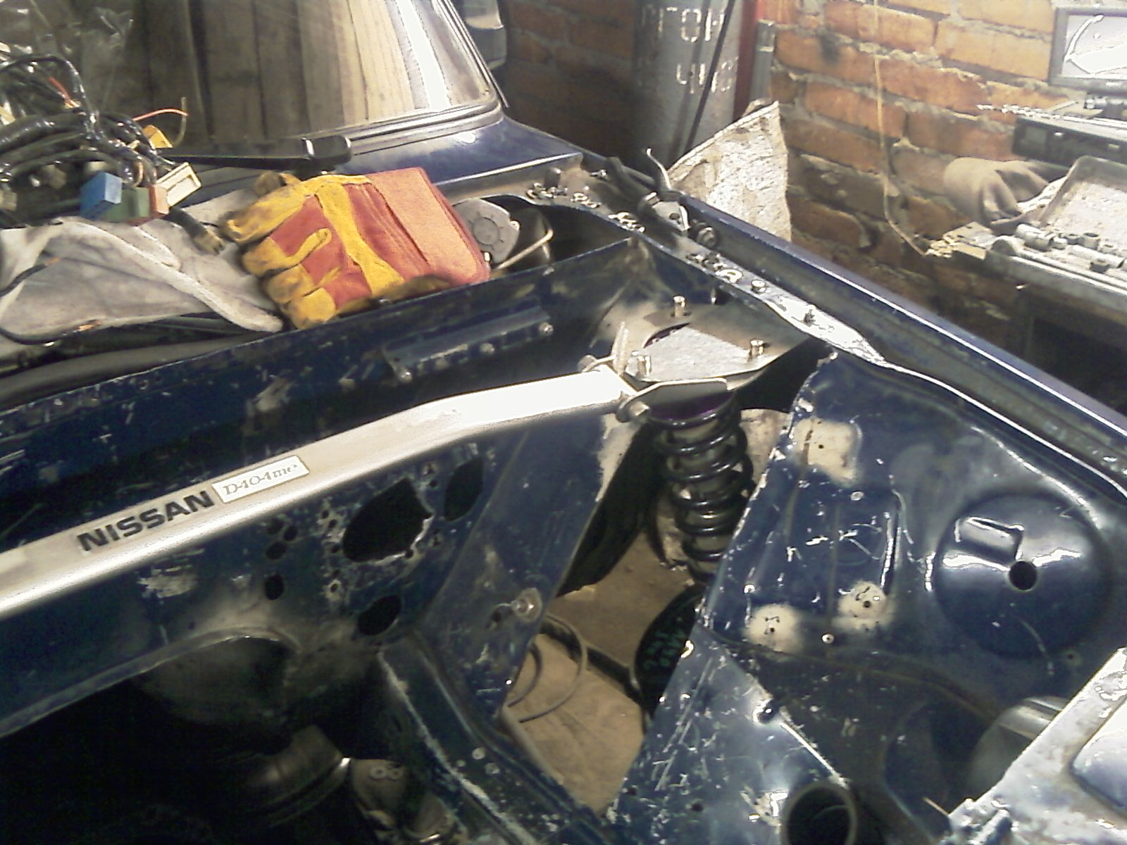

в тов время как)

Сделано следующее:
1. В привареных к балке пластина сделал отверстия под опоры мотора и тем самым мотор занял свои почти окончательное положение. Осталось теперь только порезать тоннель под кпп, чтобы ее выше поднять. и тогда мотор уже как нада встанет)
2. примерил кардан от 13 сильвии о чудо, он подошел как родной, БЕЗ УКОРАЧИВАНИЯ!!!))) был в шоке)))
3. окончательно нашел положение Вакуумного Усилителя Тормозов) причем примерял большой ВУ. Встал без резки брызговика! но на первое время буду ставить маленький ВУ) хочется попробовать)
4. примерил весь выпуск. выпуск нада укорачивать примерно на 20 см и переделывать выход на банку, чтобы она оказалась под полом багажника, а не под нишей запасного колеса)
ну и пару фоток)

Уж очень нетерпится посмотреть на конечный вариант! Но на самом деле снимаю перед твоим проектом шляпу, поскольку даже боюсь предположить что в итоге получится и как на это все будет смотреть народ!

Реально попёрло то, что кардан встанет без колхоза! Супер!

я сам офигел когда примерил и увидел))
