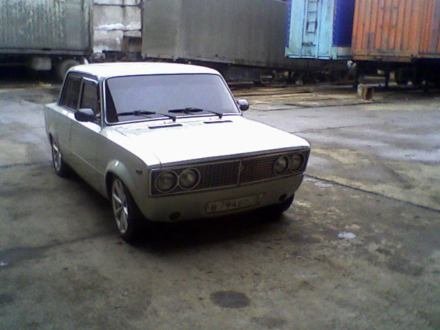

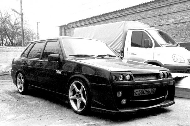

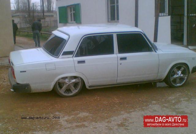

Хачевская семера дерьмо!
99 куль! фоток бы ещё...

Шестерка ниче,99 зачотная..еще б фоток..и интерсно что за идски такие..

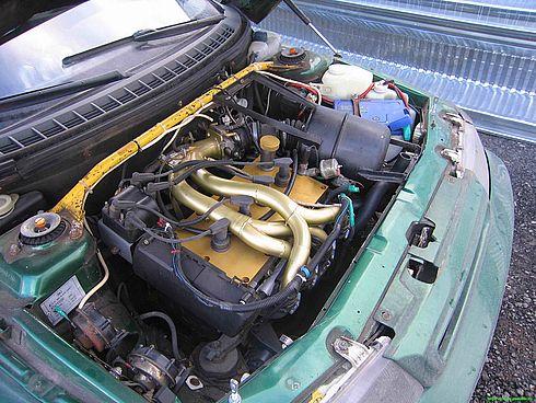

А чё эт такое???заместо ресивера зделали какую-то разводку и что за фильтр такой? А фотки с наружи машины есь? rolleyes.gif

99 хорошая. Семёрка ужасная!

Двигатель прям из канистры маслом подпитывается по ходу движения и чем то из маленькой баночки слева, не вижу что там laugh.gif

Интересный вариант ресивера, но насколько он работоспособен не имея собственного объема, хотя судя по всему его продуваемость должна быть не плохой... Но честно говоря таких вариантах не видел и не слышал! Есть подробности по конфигурации и мощности? Даже интересно стало!

Это 12-ка зеленая,была на аэ07.
Владельца зовут вроде Александ,если не ошибаюсь...друг/знакомый Вазовода
Машина вся собиралась в КМСе и данный вариант впуска был эксперементальной разработакой..чисто узнать а наф вообще нужен ресивер...
К чему в конце концов пришли,какие плюсы и минусы у такой системы не знаю...

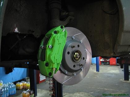

ДВС: Мотокомплект 218 СТИ под высокий калиновский блок (кованная поршневая 82.5, колено с ходом 84мм, 129мм шатун и 19мм поршневой палец), высокий блок, р/в СТИ-4 10.4/10.4, разрезные шестерни, запиленная ГБЦ, клапана 32х28, суперовская клапанная крышка, нижняя плита усилитель блока, впуск U-power 1-2-4 из нержавейки, 52мм ДЗ и ГАЗовский воздушный фильтр, перенесенный модуль зажигания, полный выпуск U-power без двух 90градусных гибов вокруг бака, а сквозь бак с двухтрубным оконечником, порезанный бак емкостью 30-35 литров...........6мм алюминиевая защита двигателя??..усиленные стандартные опоры двигателя (набиты армированной резиной), задняя опора кпп, потом возможно (хотя я сомневаюсь что решусь) будут опоры Кубок-лада???.тонкие шкивы под клин-ремень (ну это когда выточим малютку под геныч)
Ещё в ДВС - вентиляция картерных газов Супер 1600..........и помоему 905е форсунки

машина была на автоэкзотике 07, хозяина зовут Александр (лично не знаком). Машина собиралась и обслуживается в КМС.
вот тут http://www.kms-tunin...=1182942543/0#0
и тут http://www.kms-tunin...=1188772612/0#0
хозяин рассказывает про двиг. Помоему там есть и фото.
Фильтр воздушный ?Pipercross? Viper, если не ошибаюсь
.Fedorov маленькая баночка слева, это для КПП масло, а выставлены они так для пиара Liqui Moly biggrin.gif
Корн по конфигурации и мощи посмотри ссылки выше или по форуму КМС полазий, хозяин машины там ником Alex

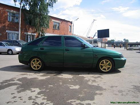

Да и снаружи неплохо

Не считая у*бищных порогов

То что написано на двигателе абсолютная правда. Упор делался на момент, а лошадей там чтуь больше 120... Пуляет она у Саши дай боже... ауди а4 1.8т рвал только так:)

Зад у двенашки отстой полный и замазаные поворотники гуталином ахтунг ! насчёт ауди хз ... надо видео dry.gif
