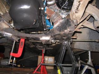

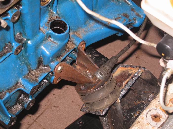

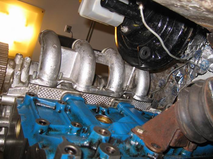

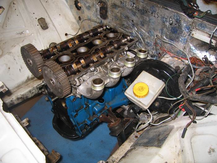

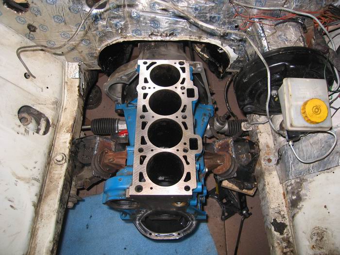

вот фото процесса чучуть.

Да! Процесс то идет!

Отправлено 21 November 2008 - 22:39

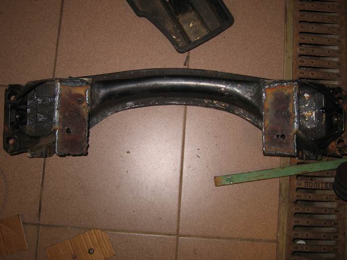

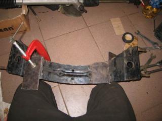

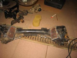

замута с балкой не понимаю . . .
#668 KONFUZZ
KONFUZZ
    красный кирпичист
  • 454 сообщений
  • Город:из ниоткуда в никуда
  • Авто:VW Golf Mk2
Отправлено 22 November 2008 - 18:55
Смещение двигателя вперед... для того чтобы не резать моторный щит под термостат уже 100раз обсуждалось.... неужели не понятно

оо) а я когда в классике впервые увидел 16в, взбесило что узел термостата находиться почти в салоне, не говоря про коробас (наверное около задних лавок), а тут поинтересней, т.е под капотом будет выглядеть как там и стояло) Интересно. На белой идет отрабатывание, компоновка, сваривание балки, опор, выпуска? чтобы потом на синюю перекинуть? Мудро. Или у белой будет шанс??
это я прекрасно знаю))
просто когда двиг смещен назад улучшается развесовка и тд . . . да и проще . . .

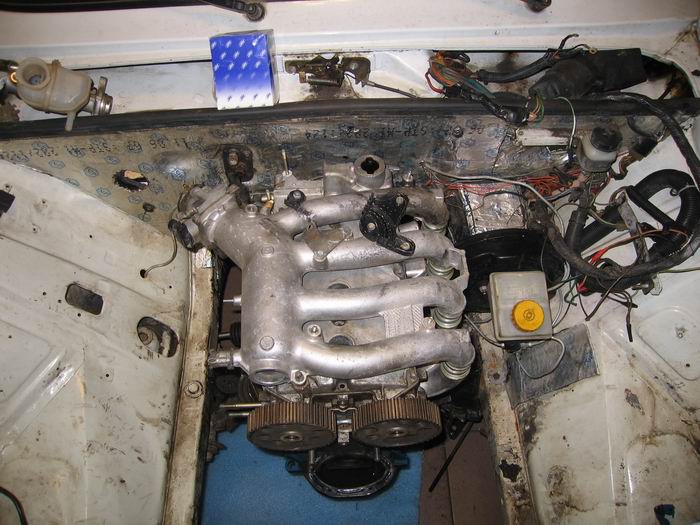

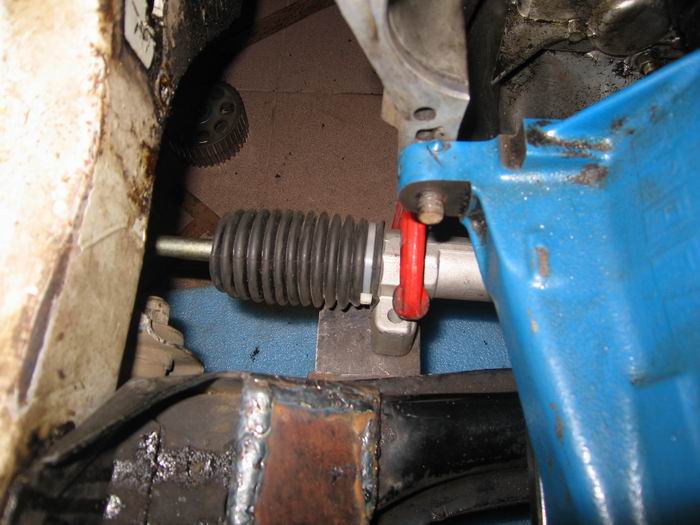

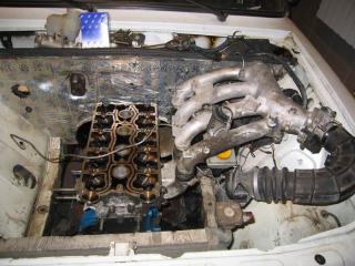

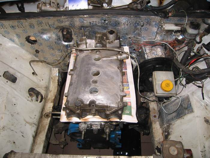

Отправлено 24 November 2008 - 12:17
а что там подключать сложно?
от мозгов провод управления тахометра, и плюс и минус.
закрепил рейку. и еще по мелочам чтото сделал)

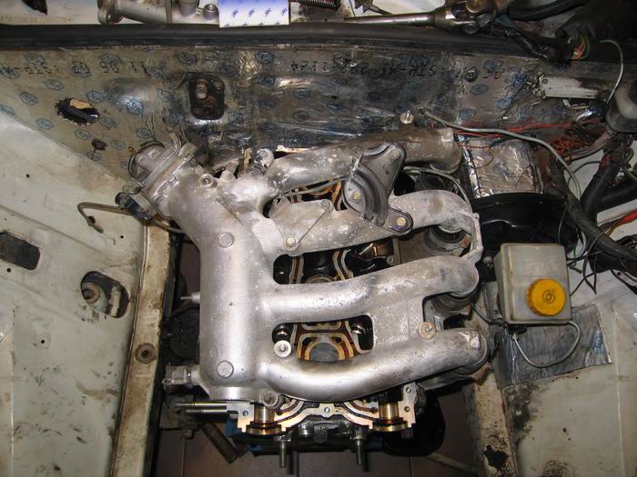

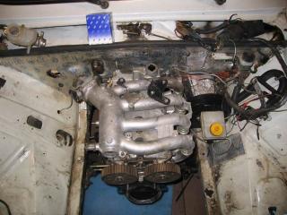

Отправлено 04 December 2008 - 14:46

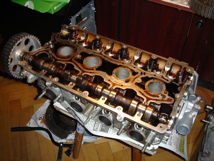

вот продвижение дела)
отвлекался на другую машину)
но свою не забросил,медленно но верно скоро пуск мотора)

так вот ты про какую быйдовину вместо термотата говорил клас!!!
хорошими темпами идешь!

термостат калино?
и . . . наскок двиг вперед перенесен? и скока остается от термостата до щита моторного?
