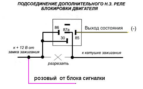

а как блокировку зажигания сделать?разве не через провод состояния?

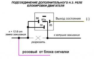

#635 CaLLme
CaLLme
  • 28 сообщений
  • Авто:2105
Отправлено 13 January 2010 - 20:07
Shaman ОГРОМНОЕ тебе СПАСИБО!!!Вот именно эта схема мне и нужна была!!

Уточню:
фсё пишу под пеффко
