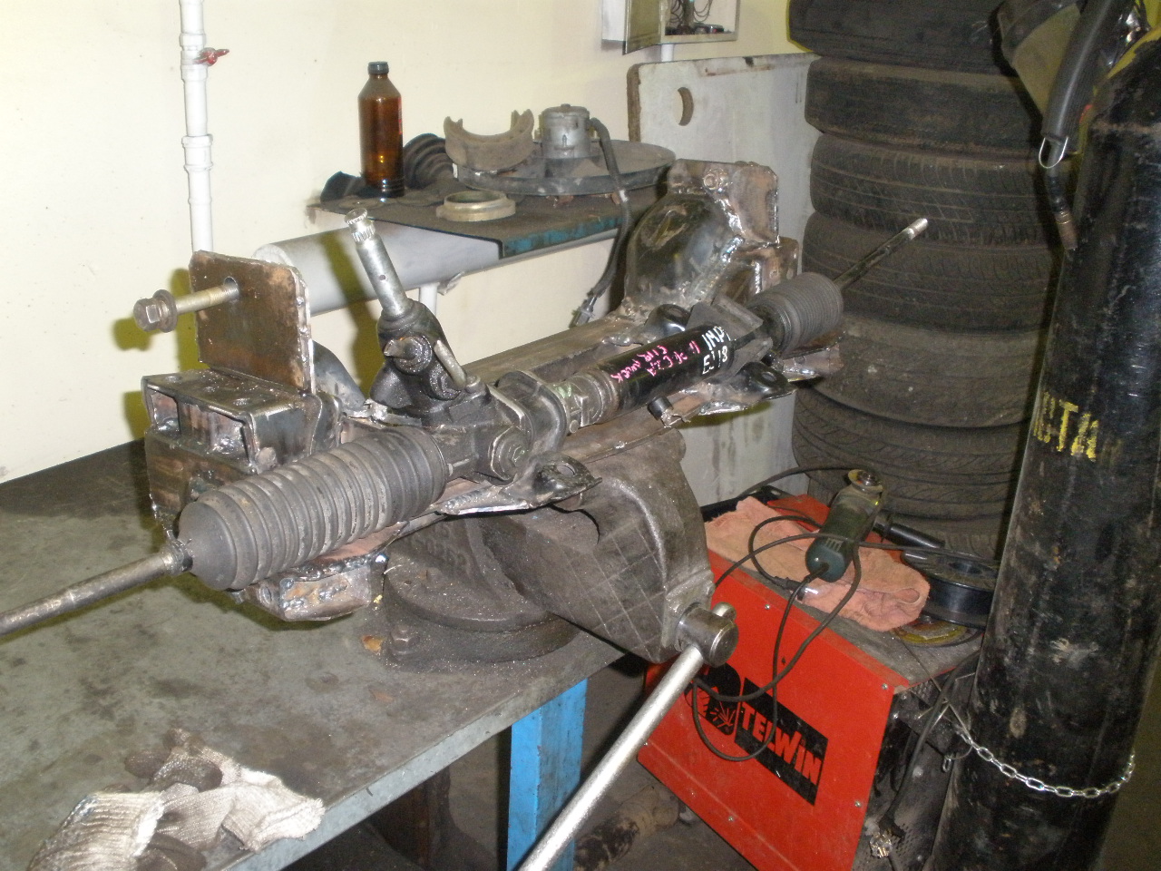

Delta1 Рейку поставил так, чтобы можно было выкручивать колеса больше чем у хачироку и при выворате она цепляла рычаги, а теперь нет

Delta1 Как так ненужен, машина строиться в первую очередь для дрифта, а чем больше угол поворота колеса тем больше ты сможеш держать угол и выходить из заноса

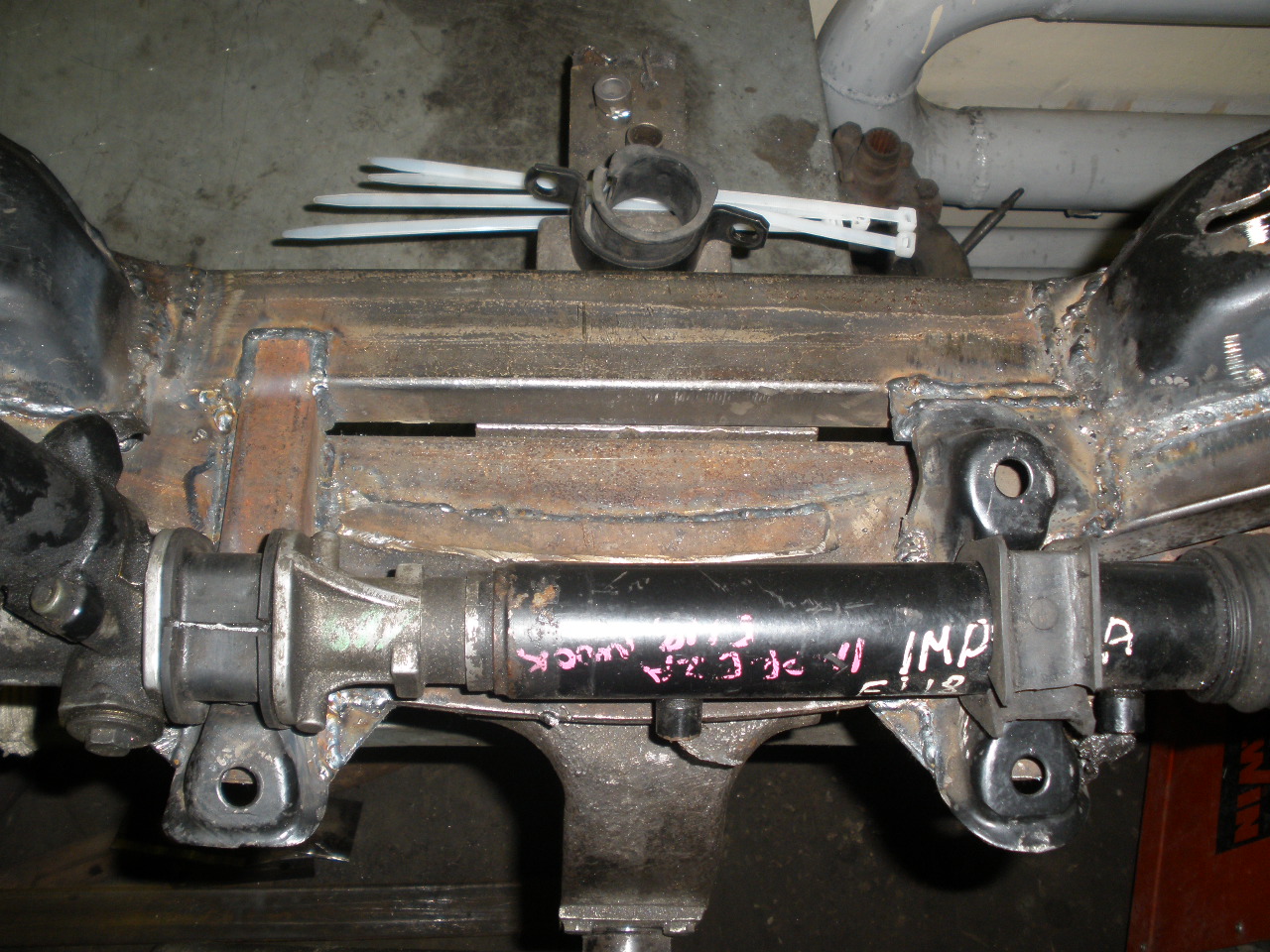

!!!LIS!!! поворотный кулак классический остался, только рычак поменял нижний

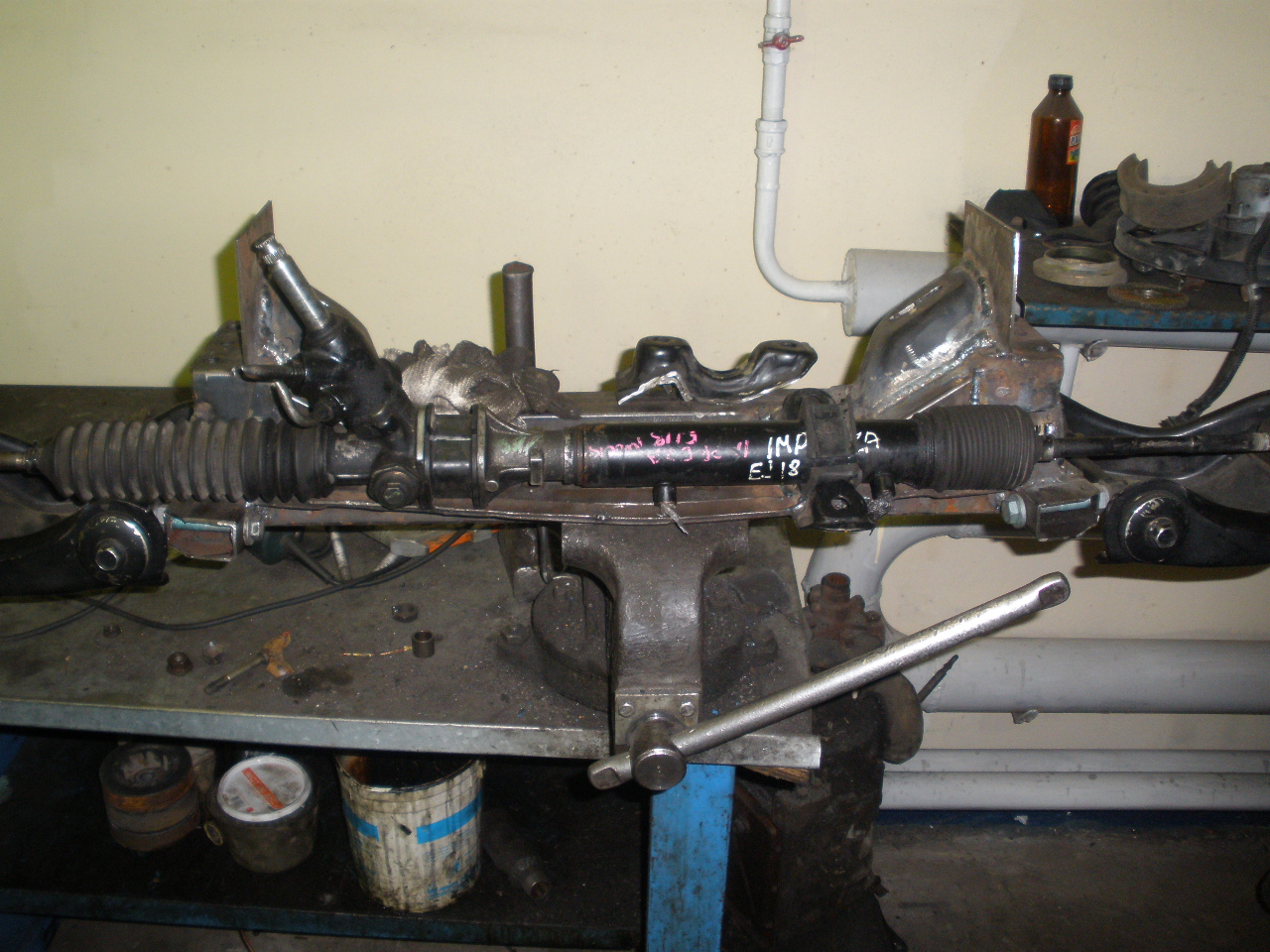

hru666 Проста дёшево и подходит с правого руля
Сегодня почти своял балку, осталось крепление под рейку и пару косынок

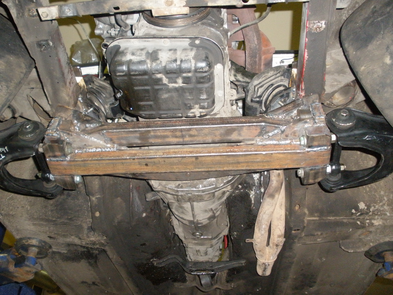

Респект!!ток не хлипковат э\тот профиль???вплане стенки??болты расшатают его наверно

KuMiR)% Не там ещё надо доделовать, внутри фтулки будут вварены и косынки идти

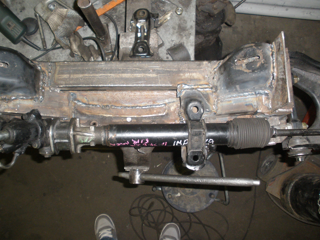

знакомые креплания) как к балке рейку прикручивать собераешься? через родные крепления или изготавливать с нуля?

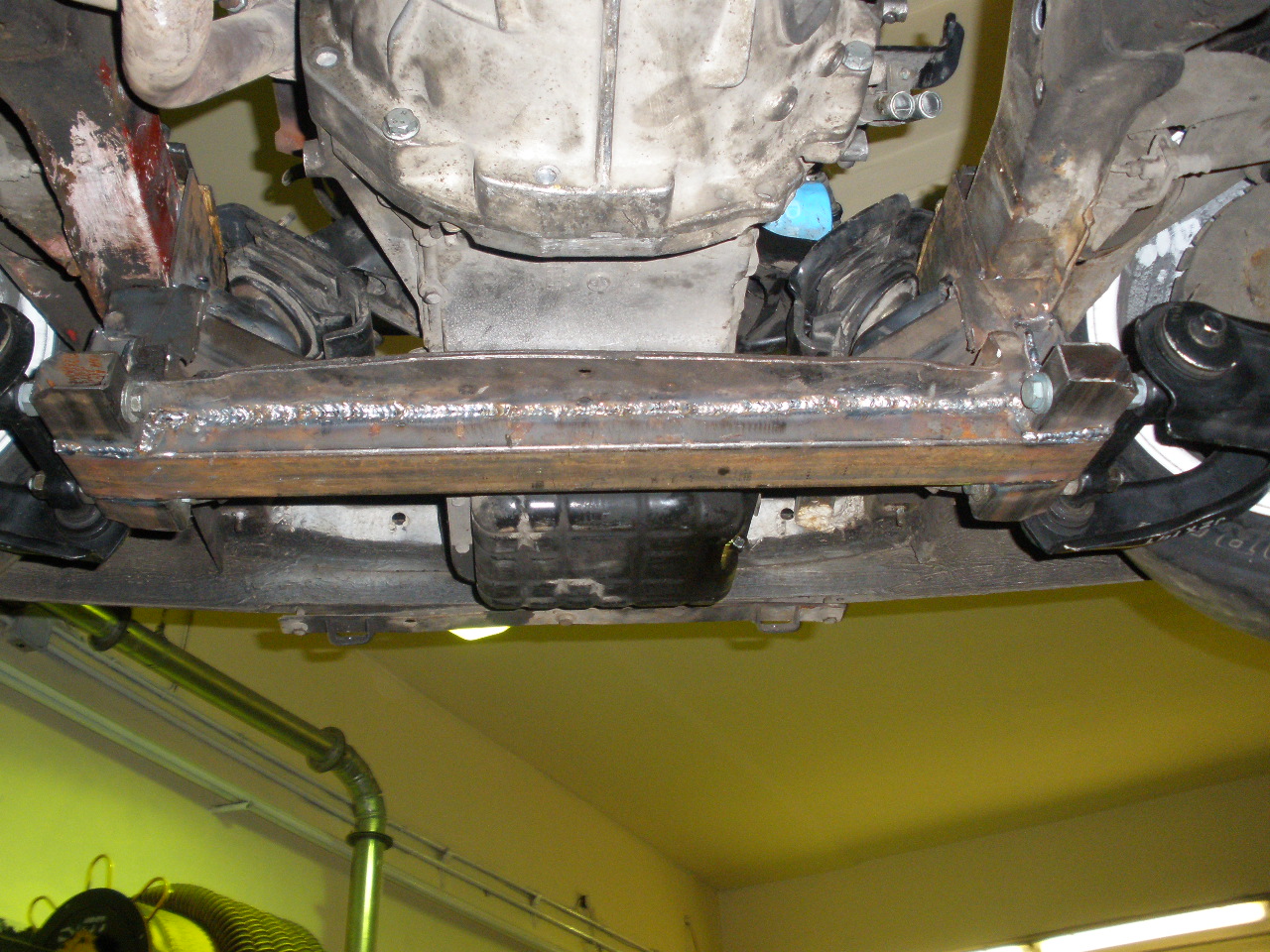

Балка почти готова, осталось отдно отверстие просверлить, сделать хамуты для рейки и покрасить

Жень,а больше такого крепления нету для рейки? я имею ввиду кусок хамута от балки,ато на моейрейки нхватает одного)
