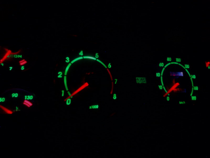

Temulus, Бумага обычная, ето была пробная заморочка, буду печатать на фотобумаге и делать матовуу ламинацию, Там за основу были взяты прозрачные коробчки от дисков, вырезаны из них круги зашкурены (чтоб матовые были), а на них уже клеил бумагу, стоит это у меня уже месяца 2-3 и пока ничто не покоробилось. А вот стрелки надо бы взять с инохода.

Иван.. мне не понравилось то что у тебя светиться ВСЯ поверхность.. а не одни только циферки... смотриться убого.. Как сделал Зента мне очень понравилось.. глянь на старом форуме...удачи smile.gif)

Senya, Я именно так и хотел, чтоб у меня были два красных кольца, типо Rover 75 rolleyes.gif

Однако переделывать надо huh.gif .Не выразительно, да и не информативно sad.gif . Но за труды ЗАЧОТ!

За исполнение зачот rolleyes.gif Но по моему подсветка была бы лучше белая или синяя кстати подскажи как ты снимал стрелки на Тахометре и Спидометре huh.gif

По поводу белой подсветки полностью согласен, но если буду делать то только со стрелками от инохода, и стекло тонировать, чтоб при выключенном зажигании табло было черным а когда включаешь всё загоралось, ну и сомо собой сделать хотябы два уровня яркости подсветки (день, ноч). А вот синие мне кажется не очень, просто на синем будут размытыми цыфры, не очень контрастно.
Стрелки снимаются оч просто, берёш и вынимаешь, главное шток на который они одеваются не погнуть.
