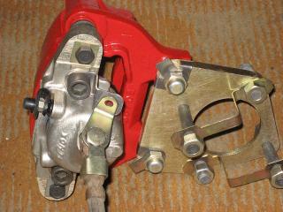

а с колодками 2110 под суппорта 2112 опечатка? или хотим запороть поверхность диска? будет узкая выробатка...
и люди, АККУРАТНЕЕ С ШЛАНГАМИ. у меня стоят шланки 2110 или 2112, точно не помню. при повороте руля касались покрышки, и в один прекрасный момент я почувствовал провалившеюся в пол педаль тормоза. незабываемое ощущение, еще круче, чем когда подруга говорит, что она залетела =)

ща заморачиваюсь тормозами от 2112, на этой схеме косячок небольшой, :
на планшайбе, со стороны прилегания планшайбы к поворотному кулаку, должна быть фаска,
кто держал в руках стоковую ПШ сразу смекнут, так что будте бдительны!!!

меня смущает штуцер прокачки, внизу он както оказался, чето я засомневался. подскажите.
#57
Отправлено 30 December 2008 - 18:37
получилось так,
логичней, былоб, еслиб он находился в верху цилиндра тормозного, иначе не прокачаешь
когда переставляешь местами левый и правый, все становится на свои места)))
