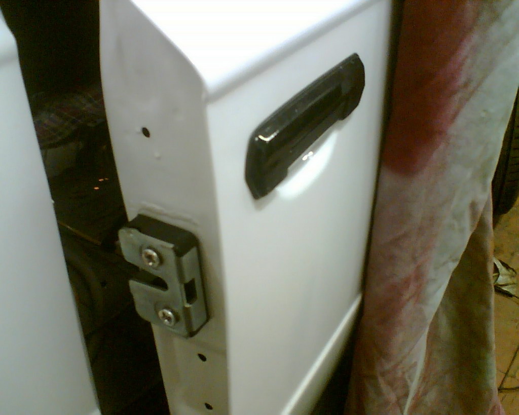

Задние замки поставлены.Очень даже ничего получилось.Закрываются одним пальчиком )
Болт крепил гайкой,так как стенка очень тонкая.
Гайки надо брать от москвичевских амортизаторов.Там шаг резьбы такой же.Найдено опытным путем,так как
пришлось уронить пару штук гаек вниз, но в результате все получилось.
На очереди передние двери.
Вопрос всем кто ставил передние замки.На щет болта в стойку.
Где-то читал что в стойке три стенки, тоисть посредине еще одна.
Можно в том месте, где болт будет стоять, разшить стойку болгаркой изнутри и как нибудь этот болт фиксировать гайкой?
Или там очень мало места для этой гайки?

Места там достаточно, но резать стойку это кощунство, хотя каждому свое... Можно эту гайку привязать на нитку и опустить вниз через отверстие для плафона освещения салона, вроде должно получиться...

Новая тяга изготавливаестя из старой. Для того что бы подсоеденить тягу к дверной ручке, требуется вырезать пластину-переходник (зубило рулит smile.gif ну или ножовной, если время позноляет) и прикрутить к ручке. Можно сделать и подругому, просто надо для начала хотя бы посмотреть раручку и сам замок smile.gif и большинство вопросов отпадут сами собой.

Поставил себе такой замок, отрегулировал закрывается-супер. Прикрепил небольшую пластину к ручке, но у нее не хватает хода, что бы открыть замок, поставил длиннее- мешает стеклу. Dimon21053 из какой старой тяги изготавливается та которая на фотке, как и куда крепится? Может быть есть фотка тяги установленной на ручке?

На фотке не тяга, а переходник, а посмотреть как она установлена можно здесь
P.S. А вообще такие вещи делаются по месту, т.к даже на одинаковых моделях автомобилей разные расстояния между элементами двери...

Всем привет! Поставил я себе тож замок от зубилы на переднюю правую дверь, закрывается просто отлично. только вот не понятно, в чем заключается регулировка замков? Болт на стойке закреплен жестко, шоколадка тоже. Че можно добиться регулировкой? urfinjuise я кстати делал тягу из двух частей - одну сразу к замку прикрепил, а вторую к ручке подгонял. скрепил их той штукой которой ЦЗ подключается. и получилось что можно длину тяги регулировать

Еще более легкого, плавного и мягкого закрывания, а также для устранения зазора между кузовными элементами, если где-то при разметке накосячили... Регулируется путем перемещения шоколадки вверх-вниз, влево-вправо и изменения угла её наклона. Там даже 0.5мм может сказаться на плавности закрытия двери.

Прав smile.gif . Просто не всегда получается точно попасть с размерами, вот и приходится растачивать отверстия, дабы подвинуть шоколадку... Сильно большие-то не надо, обычно при корректировке хватает расточить максимум до 2мм в одну какую-нибудь сторону.
