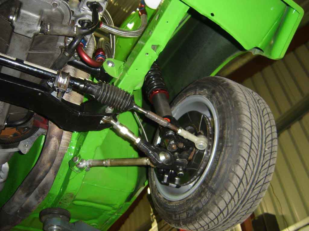

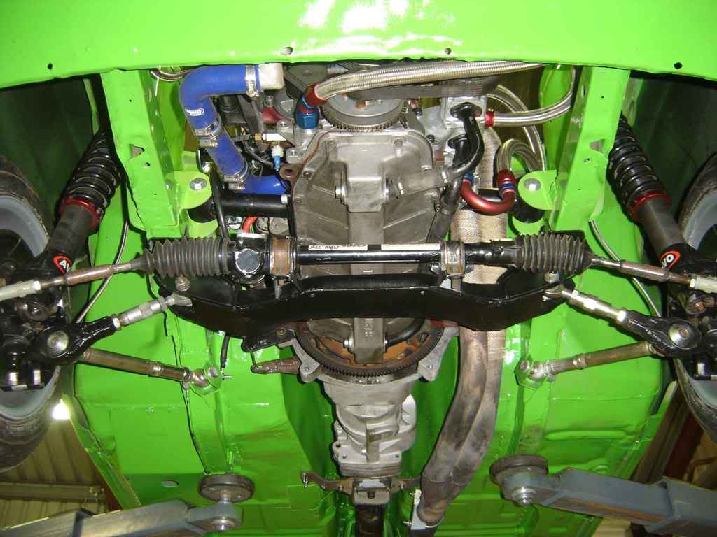

но ради развлечения можно запросто smile.gif я пытался донести пару идей, но народ как то озабочен "РЕАЛЬНЫМ" дрифтом
вот фотки с дрифтворкс РЕАЛЬНОЙ дрифтовой подвески
и где там ШНИВОВСКИЕ пужины -4витка? и почему там нет амо ПЛАЗА-Спорт -30мм, тройных стабилизаторов спереди...?
ЭТО вариант "КАК НАДО СТРОИТЬ ДРИФТОВУЮ ПОДВЕСКУ" и дрифткар в частности.
