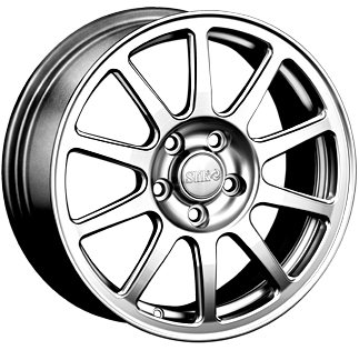

Я тоже сначала себе диски взял, заказал через филиал (у нас в перми) фирмы "наколесах.ру" у них сайт еще также называется. Увидел у них диски по оч. хорошей цене Kosei RS 7*16 4*98/108 ET38 d73, 3650р. за диск, в других магазинах они стоят намного дороже вот и решил у них купить не раздумывая. с доставкой из москвы вышло 4025р. за диск. Считаю недорого вообще для этих дисков. Потом когда диски уже забрал, стал думать на счет резины. тоже выбирал между 195/45 и 205/45, остановился на 195той так как в 205 больше минусов нашел для себя, чем плюсов. Во первых шеркать будет сильнее спереди при вывороте руля. В задней левой арке тоже пришаркивало чуть при качении машины, соответственно и тут усугубиться. Во вторых, по колеям будет сильнее кидать. В третьих динамика еще ухудшиться. в четвертых разница в высоте профиля не существенная на 195 высота профиля 88мм на 205 - 92мм. И в пятых, цена на 205/45 существенно выше чем на 195/45. К плюсам 205 могу отнести только то что смотрется будет бодрее. Делай выводы сам, что тебе нужно.
На счет резины хотел сначала Michelin PE2, потом с друзьями поговорил, которые ездили на 16 катках, один из них в магазе шинном работает, посоветовали еку AVS v102 sport или s.drive AS01, боковины проверены ими на наших ямах, говорят четкая резина. PE2 тоже все хвалят, но говорят что мягкая, не знаю, не могу судить что лучше. Для меня же главное при выборе резины это боковина, устойчивость к ударам. Хотя я и езжу аккуратно. Да и PE2 стоит дороже в большинстве магазинов. В итоге я еку нашел через оптовый магазин с минимальной наценкой за 3750р. Ека s.drive AS01 w84 195\45 и купил там. Еки V102 AVS sport не было . В шиномонтажку свозил к другу. Ща в гараже колеса, жду когда можно будет надевать.

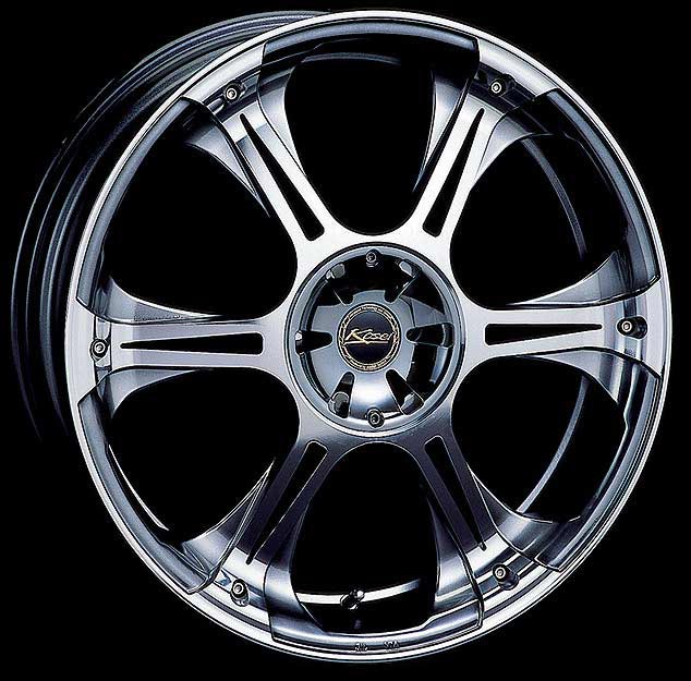

хорошие дисочки, но мне из козеев К3 нравятся больше, хотя сам себе взял слики L201 белые по 4500 за штуку. Щас с резиной голову ломаю, какие взять .Наверное все-таки йока, как у тебя!!! Новые только не планировал, но б.у таких размеров у нас не найти! Так что ,спасибо за ориентир , будем искать cs.gif не дороже 3750!!!! Как с установкой? арки резать или развал? Занижение большое у тебя?
