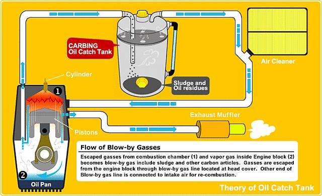

Цитата(Degwello @ 6.12.2009, 11:41) <{POST_SNAPBACK}>
если вы про маслопомойку то вот.....
это немного не та помойка,это урна низа... с вентеляции иная.

нет, это именно вентиляция...если внимательно посмотреть, то верхний овод(который пока без шланга) идет либо в штатное место(хобот дросселя/дмрв) либо непосредственно в башку(в перенесенную дырку в крышке или в отвод сделанный в место заглушки р/в).....к сожалению фотика нет, а то мог бы показать на своем моторе более детально......такая вентиляция карт/газов используется и на Кит-каре S1600......
Верно, да, но выход из БОШКИ тоже есть.
не совсем так.
с такой штукой, выход из нее нужно заводить во впуск, а на голове ставить маленький фильтрик sleep.gif
както так вообщем)

Если ставить правильный ойл кетч, его финкция и роль заключаеться:
Происходит церкуляция, с крышки в кетч, он улавливает масло, пары и т.д. не давая им проникая в мотор или в турбину, у кого дмрв, так как удет во впуск. Суть самого названия говорит за себя.
Фильтр на кетче это не привалььный хенд мейд, на высоких оборотах там пары масла и т.д. фильтр постоянно протикает масло и т.д.
На правильном кетче краник, раз в неделю открывая его, оттуда вытекает полу масло, полу белая вода.

Цитата(_SleepeR_ @ 7.12.2009, 3:48) <{POST_SNAPBACK}>
не совсем так.
както так вообщем)
посмотрите на картинку выше - система закольцована.......
спорт помойка как раз и рассчитана на закольцованность, т.к. в автоспорте по тех.требованиям, равно как на дорогах общего пользования по ПДД - запрещена негерметичная система вентиляции картерных газов......
а в той помойке что я показал на фото стоит система сепарации, вследствие чего масло уходит в картер, а газы во всос.....
ну так система и должна быть закольцована . . . система та что от Артема киргизина гуд кста)
