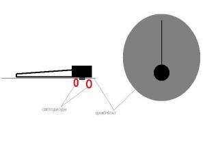

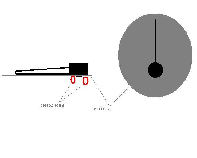

Я тут придумал, точнее не придумал, а подглядел на ФВ Т4, новый способ сделать стрелки. В принципе, все тоже самое(писал ранее), только сами стрелки надо вклеивать не параллельно плоскости циферблата, а перпендикулярно. Направлять пару-тройку диодов в торец(под бобышкой). Лучшее рассеивание будет-светиться вся боковая грань.
Вот так примерно это должно выглядеть:

fosgate , так вроде на первом фокусе сделано.. и если не ошибаюсь на самаре2 )

Как сделано на фокусе - не знаю, а вот на самаре2 точно не так. У самаровских стрелок профиль более сложный-призма.

ну теоретически если стрелку сделать из оргстекла и в торец под углом поставить диод - должна светиться
т.е стрелка если так ----- ну как на левой части твоего рисунка, то диод надо так \
возможно. надо будет попробовать сделать))
