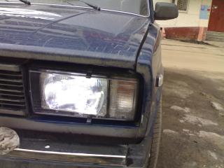

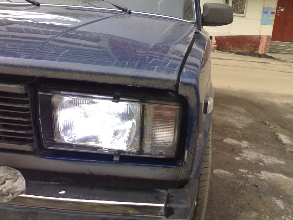

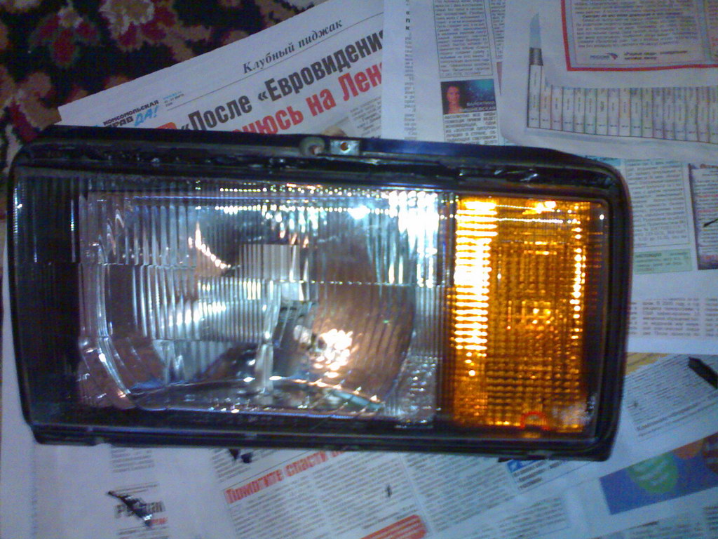

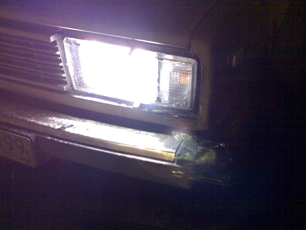

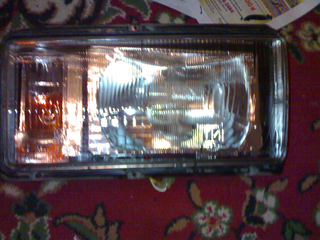

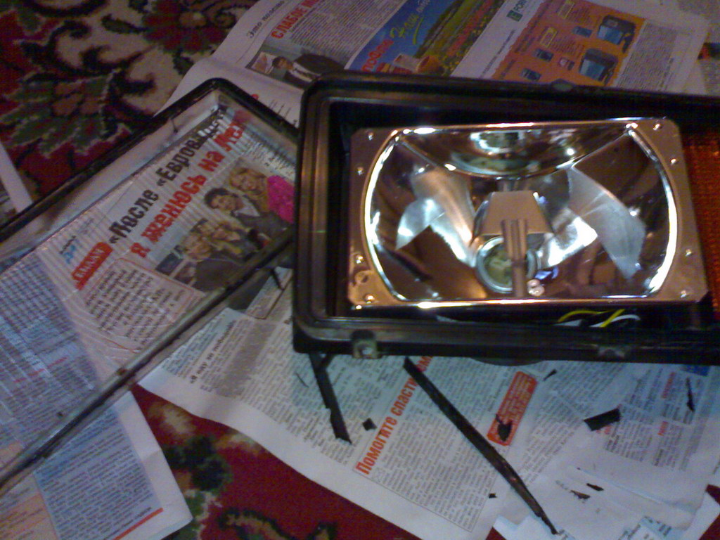

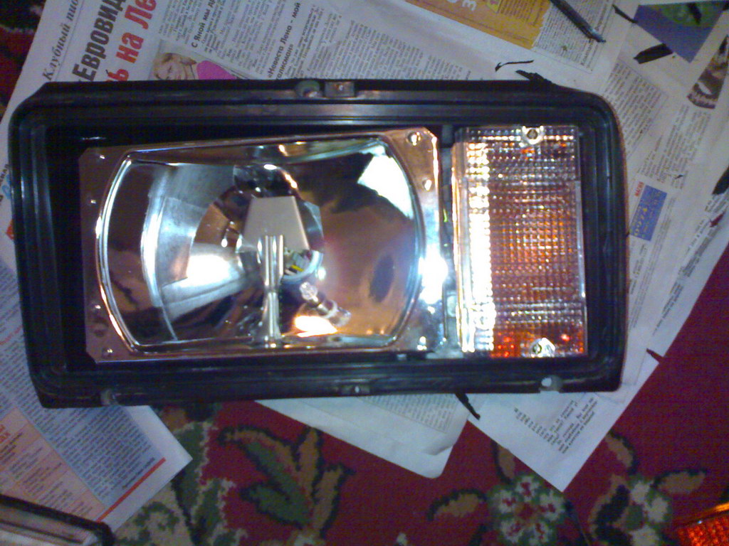

Ну чтож решил проверить на себе, и так то что говарили что заводской герметик содрать сложно и надо бить стекло, не правда 5 минут с ножиком и стекло в руках,делал фары нового образца, вот в кратце сам процесс:
Было:
Срезал заводской герметик:
Проэксперементировал с советом убрать катафот вообще , помоему не айс получилось:
Ну и с катафотом:
А вот и долгожданный результат:
Днем:
ночью:
Сама работа заняла 1 - 2 времени..

у меян машина нвоая, левая крышка потела думаю дай перелеплю, перелепил правая в норме как всегда, левая сцука опять же запотела, изнутри промазал поворотник герметиком, опять потет теперь замазал круг под лампачку, тепреь видимо от испарения слегка затуманилась вся фара, на ноч оставил без корректора может подсохнет , вообщем просто бред какой то..

на счёт того что надо бить фару....я как понял бить фару приходится на фарах старого образца.....а на фарах нового образца (это где оранжевый рассеиватель цельный) вс снимается и так прекрассно
#54 Гипс
Отправлено 19 May 2008 - 10:49
Бить нигде ничего не надо, если руки не из жопы.

нигже ничего бить не надо, все элементарно срезается, в частности потому что родным герметиком , заливают поверхностно чучуть под стеклом протись, не делают.
