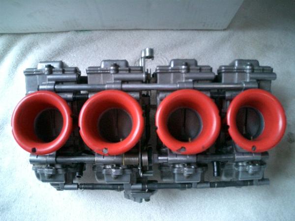

Красивый+1.я про них читал...в книге по ремонту мотоциклов!

не куя Вы загнули 15 тыс это уже оттюненые можно взять, а обычные микуни стоят ОТ 3000

ёпт цены на эти карбы завышают, так как их можно присобачить к многим карам+по сути это и есть 4 дросселя механических, тут кто-то продавал за аццки дорого такие карбы, считаю просто на лоха, сами подумайте все что более или менее подходит на ту же классику от ино становится уже раза в 1,5-2 дороже минимум, посмотрите хотя бы за сколько продают торпеды от Бэхи, было 2 темы, а потом позвоните на разбор и узнаете реальную стоимость

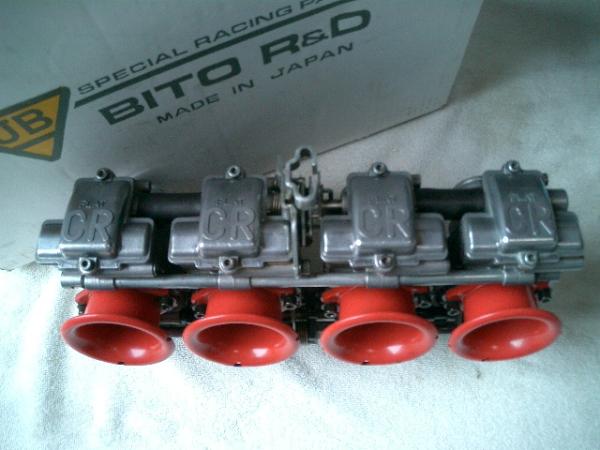

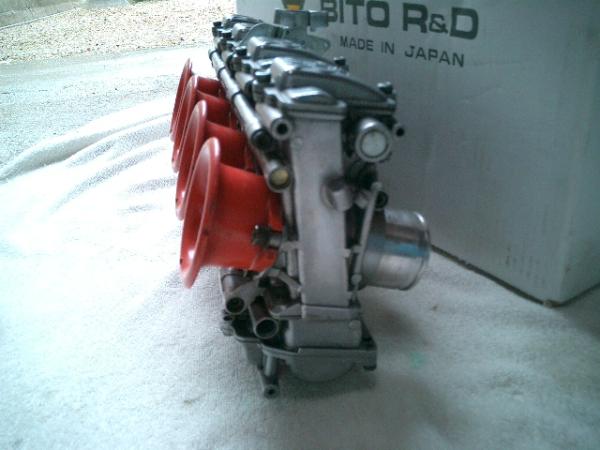

тюнинговые мотокарбы от спортбайков 1300кубов:

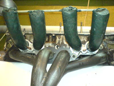

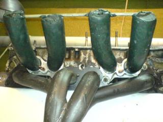

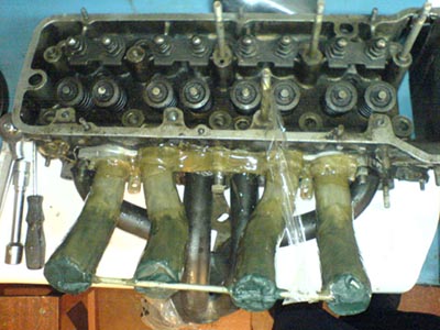

изготовление самопальных коллекторов для мотокарбов:

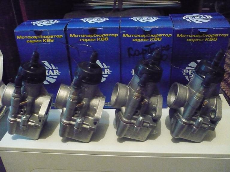

вот он-российский ответ делортам,веберам,кейхинам,солексам и другим импоршным горизонталкам smile.gif :

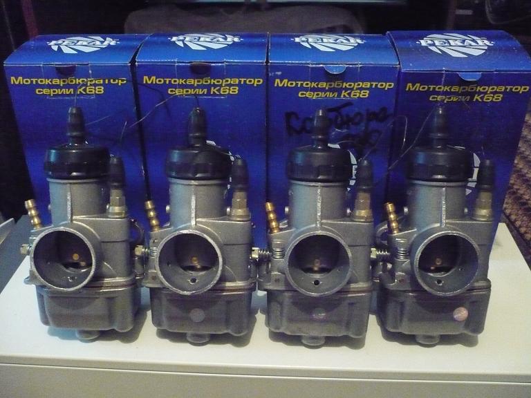

а эти карбы - к-68 котроые - реально поставить, и главное настроить на 1,4 объем? их хватает? и что с топливным делать - пекар?

Я-щер эти карбы к-68 они идут с разными маркировками(а именно разные буквы)например И - Планета, Д - Юпитер и т.д.,на юпитеровском карбе жиклёры установлены большего диаметра,следователно и диффузор больше,если подбирать по жиклёрам то на 1.4 впринципе можно поставить,а вот с настройкой будет потруднее.Эти карбы всреднем рассчитаны под 350кубов каждый.

в том и вопрос - что как строить то...ведь беднить может по цилиндрам, а в целом по ШЛЗ выдавать "все круто"
это карбы к68и с диффузорами 32мм!-расчитаны на обьём 350кубов для двухтактного двигла! для четырёхтактного-это как минимум 700 кубов!
думаю при их установке может возникнуть проблема с разгоном при нажатии на газ на малых оборотах двигла,так как у них нет ускорительного насоса....
если на 1.4-то диффузора 28 самое оно будет-какраз карбы от урала к 68у...

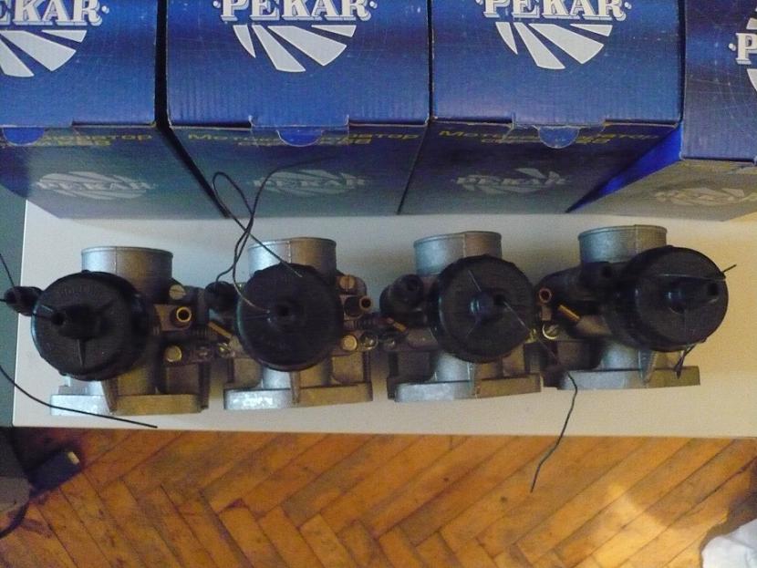

у этих карбов есть 2 сильных приэмущества-это низкая цена и доступность запчастей и ремкомплектов...

на малых оборотах - ехать совсем скорее всего не будет?

инфа по этим карбам пекара: http://www.topsys.spb.ru/k68.htm
