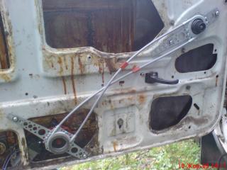

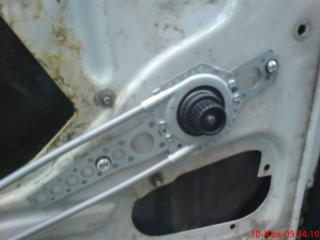

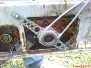

A у меня стоят SPAL .Очень доволен. Ниже фото.
Еще фото.

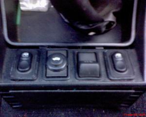

#46 De-Ko
De-Ko
  • 44 сообщений
  • Интересы:Гонки...
  • Авто:5-ка, 15-ка, KIA cerato
Отправлено 05 March 2010 - 10:04
Цитата(MOTUL @ 24.10.2009, 13:40) <{POST_SNAPBACK}>
продаются ли эл.стеклоподъемники на ВАЗ 2107??? и в какое место их ставить??? так чтобы он не мешался... заранее спс...
Когда была 5-ка, ставил себе ЭСП Гарант, вполне доволен. Установка не такая сложная, бегают шустро. Кнопки довел до ума, чтоб можно было в 7ю бороду поставить

#55 egoiste85
egoiste85
  • 212 сообщений
  • Город:МО, Орехово-Зуево
  • Авто:2110 1.6 8кл
Отправлено 02 April 2010 - 13:21
а на второй фотке от какой машины?

#57 egoiste85
egoiste85
  • 212 сообщений
  • Авто:2110 1.6 8кл
Отправлено 02 April 2010 - 17:00
B@ROH а есть какие нибудь интересные варианты?
а то наши все таки устарели совсем!
кстати на второй фотке установлено на десятых моделях ВАЗ!

#60 egoiste85
egoiste85
  • 212 сообщений
  • Авто:2110 1.6 8кл
Отправлено 03 April 2010 - 17:55
подскажите еще ребят а на второй фотке от какой машины?
