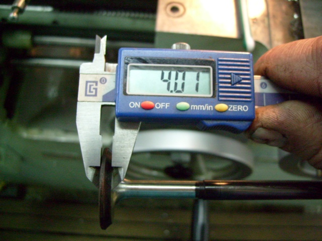

Я себе пилил бакшу такими хендмейд приблудами

Выпуск и впуск делал одинаково 32мм, больше невижу смысла ,да и опасно ,можно впороться в рубашку охл.

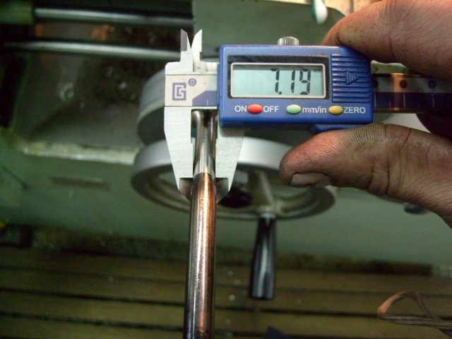

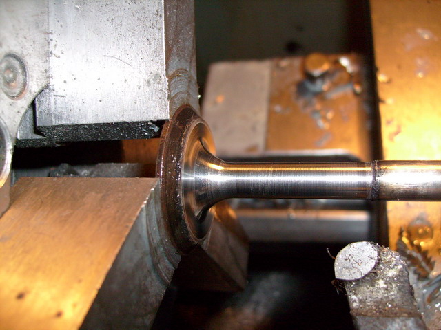

Я просаживал и разворачивал седла под вал 11,1от Нуждина и делал Т-образные клапона.
Результат мне очень понравился т.к. ГБЦ была сделана комплексно но не долго я радовался жизни, потекла моя головушка,дала трешину возле вып седла sad.gif

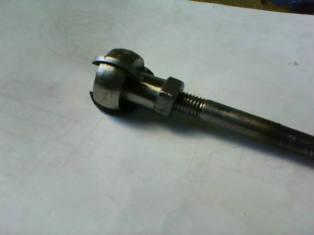

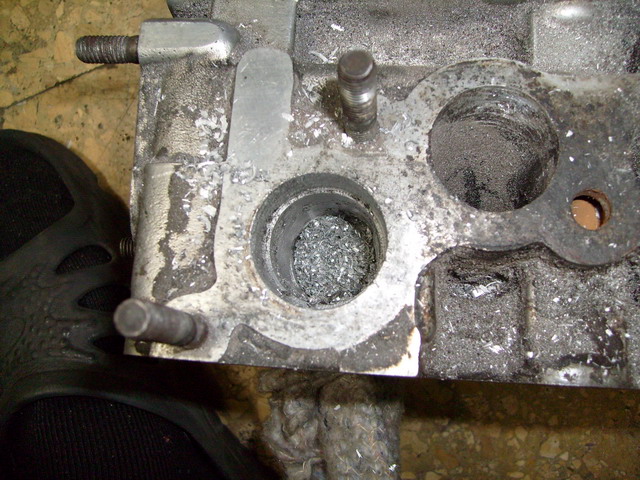

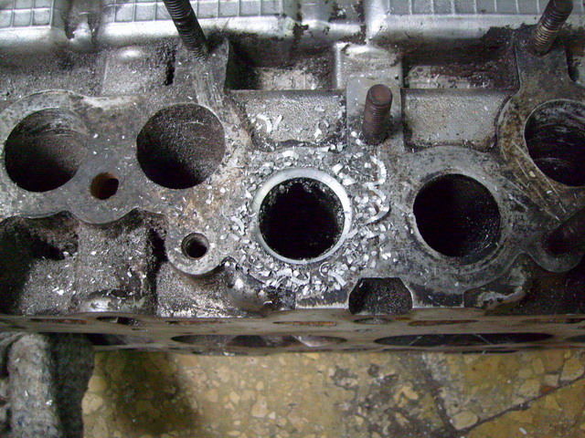

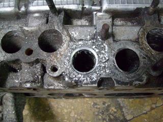

Немного фото:
Как облагорожу каналы сделаю и их фотографии.

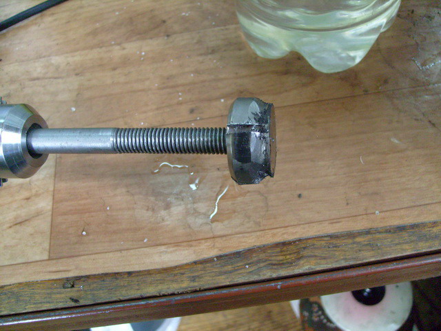

А это интрумент которым работаю:
Т-образные-это клапана с максимально приталеной головкой,которые имеют небольшой радиус перехода от стерженя к тарелке.
Что касается касается характеристик Т-образных клапанов,то благодаря им лучше наполняется КС,
следовательно увеличение можности,так же сдвигает порог зависания клапанов
вверх(если клапана легче родных)и уменьшают износ направляющих втулок.

Чет дырки какие-то мелкие. Сколько D получился?
Инструмент зачетный ,о таком мечтаю

На впуск брал шарошку 32 на выпуск 30.
Так же убираю все острые углы и перпады.
Для сравнения могу потом сфоткать рядом с головой стоковой и с головой с каналами 36.
