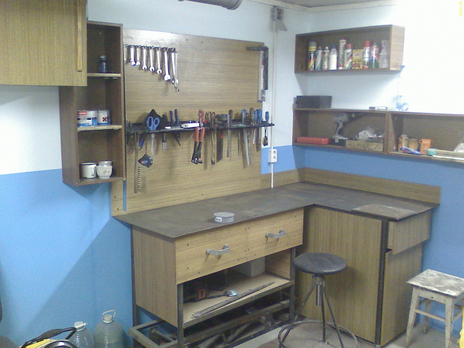

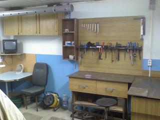

Привет всем. Закончен этап подготовки рабочего места для ремонта и дальнейшего тюнинга Окушка (гараж). Выкладываю фотки этого рабочего места, для меня это тоже тюнинг smile.gif Теперь уже серьёзно буду заниматься Окушком... Ждите фотки.

давай, удачи, респект за проделанную работу, слежу за темой

рабочее место порадовало, молодец, уютненько)

я в ШОКЕ , гараж 100баллов,м оч круто есть где развернуться, )))

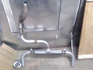

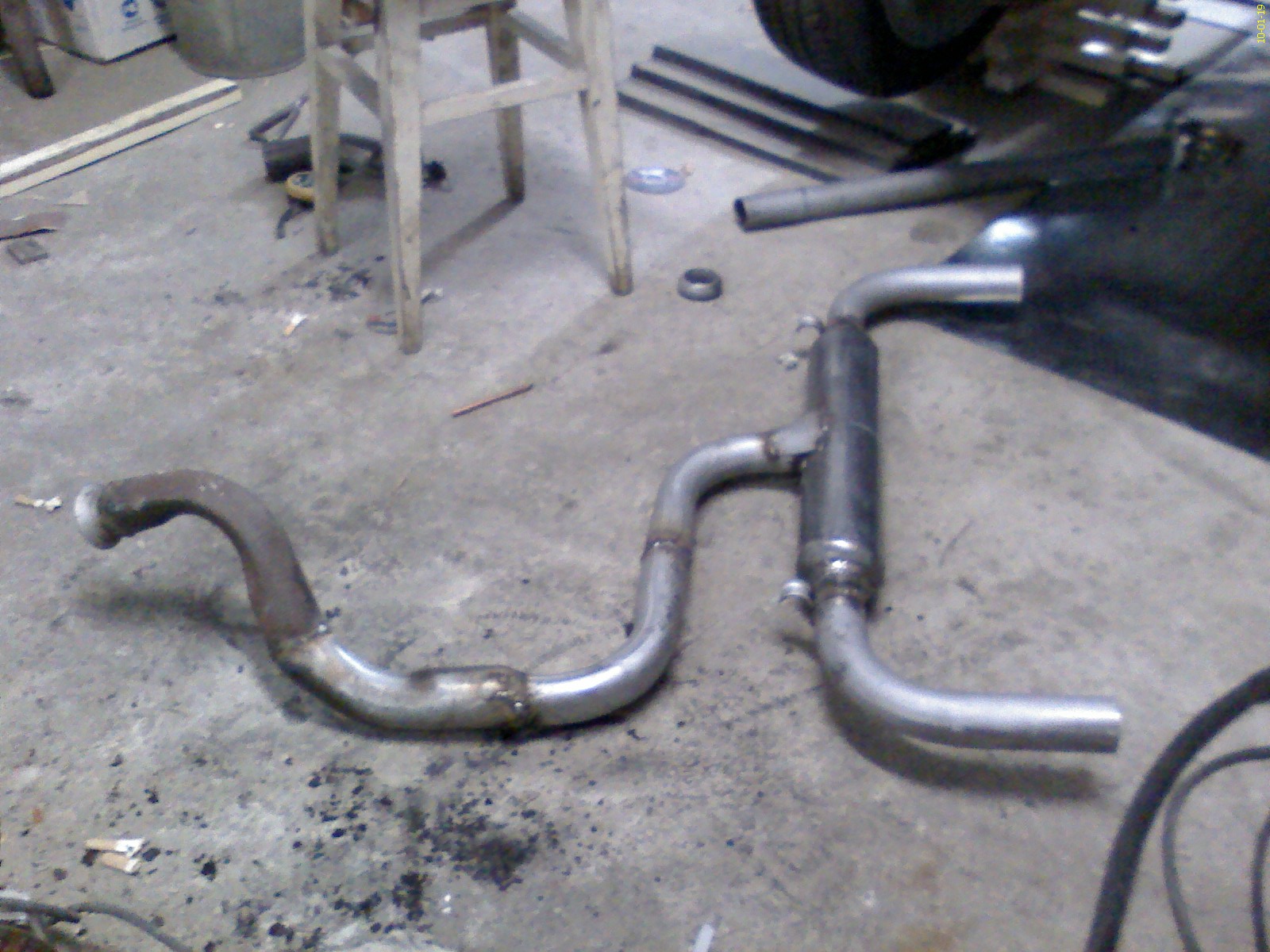

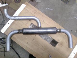

Ну вот, дело сдвинулось с мёртвой точки. Сделал хвостовую часть глушителя, через резонатор развёл на 2 стороны. Нехилый саксофон получился.Теперь надо будет зачистить сварные швы и подварить поры в соединениях. Цель всего этого - сделать максимально тихий звук.

#47 7parts
7parts
  • 36 сообщений
  • Город:Череповец
  • Авто:ОКА
Отправлено 20 January 2010 - 08:12
А где штаны?
#48 Игорь32
Игорь32
  • 4 сообщений
  • Город:г.Кингисепп Лен.обл.
  • Авто:Ока и 21053
Отправлено 20 January 2010 - 11:49
Нет, это не штанина. Штаны, вибромуфта, резонатор и глушитель уже стоят на машине. На фото - хвостовая часть, которая будет висеть под багажником.

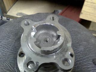

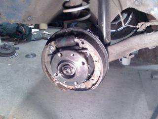

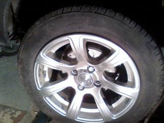

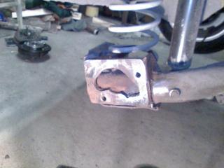

Сегодня заморочился с задними тормозами от 08. Дисковые делать не стал, прикинул, что если для восьмёрки барабанов хватает, то для Оки - и подавно. Зато теперь не будет проблем с подшипниками и их регулировкой. О замене колодок - вообще молчу...

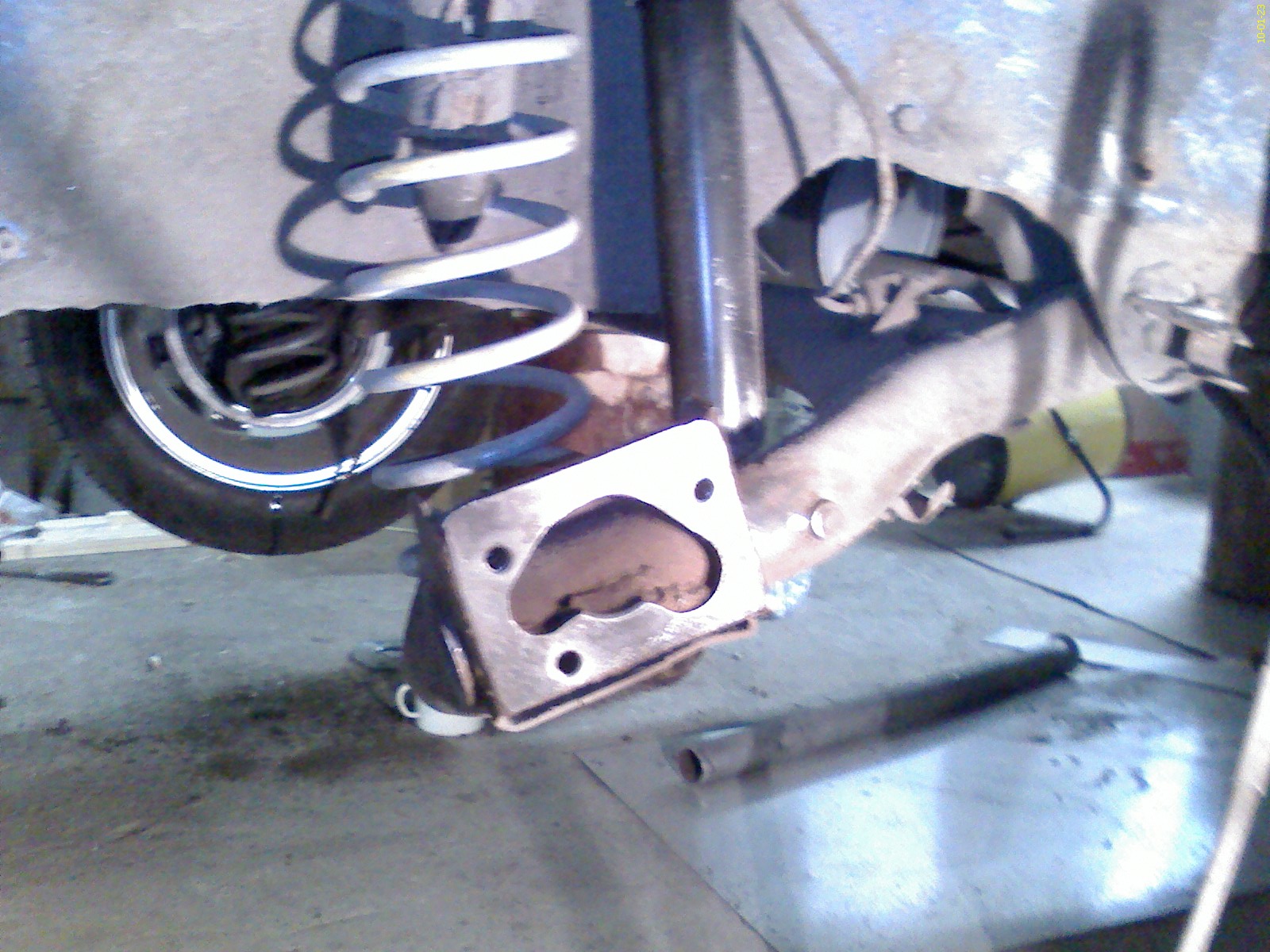

Сегодня сварил и установил съёмный фаркоп (в планах прицеп из половинки Оки). Знатный самец получился... smile.gif

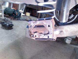

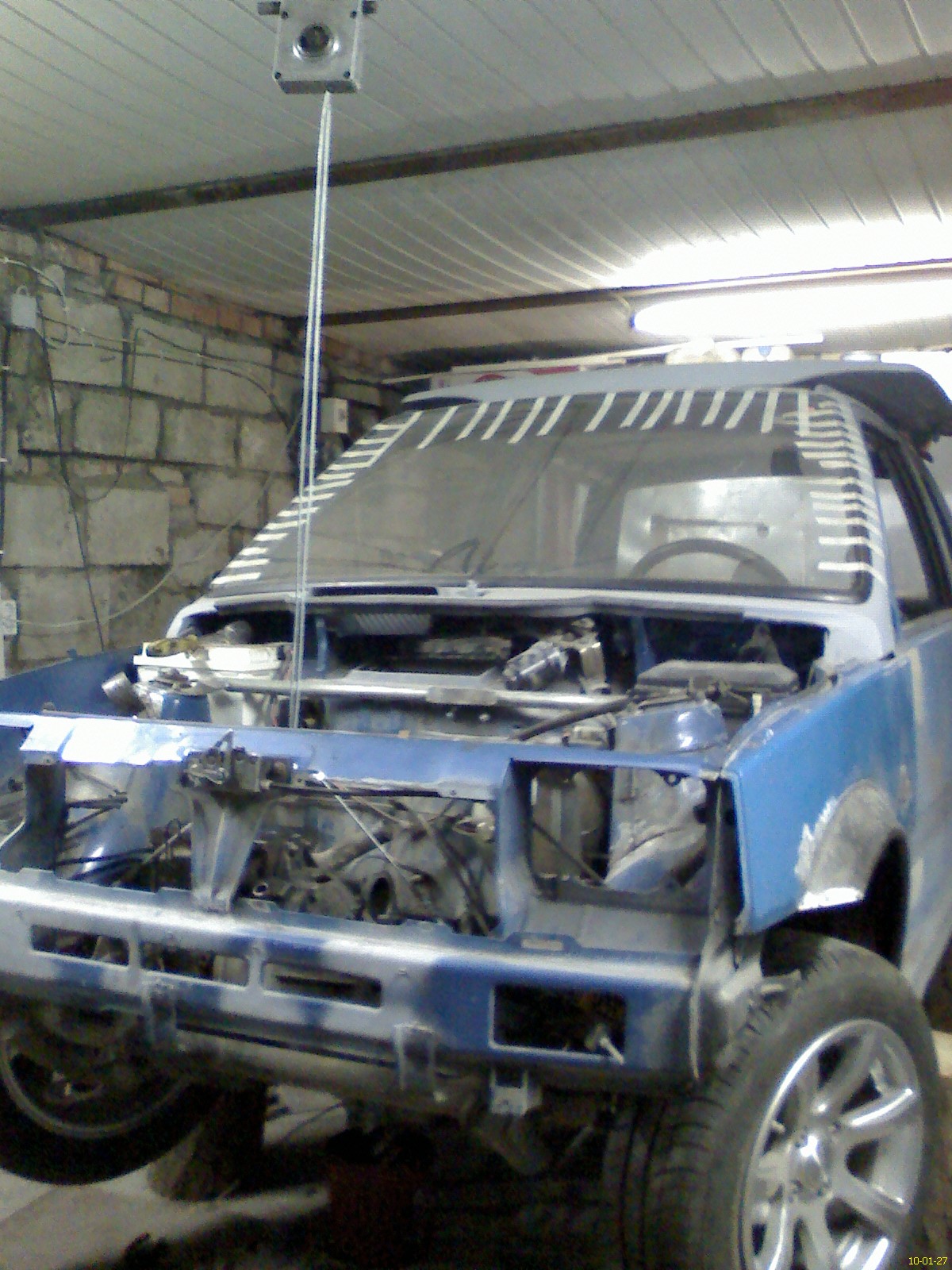

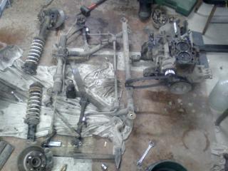

Эскизы ещё не прорисовывал. А на словах: Купить прицеп и обварить его окушачьим железом, чтобы получилась задняя часть, то,что начинается от дверей, с бампером, стопаками и хлопушкой, вместо стёкол - откидывающиеся дверцы. И стилизовать и покрасить под саму машину, поставить на такие-же колёса. Но это в будущем, а сейчас весь упор на машину. Сегодня вытащил и разобрал переднюю подвеску и двигатель. Промерил подрамник - а он кривой. Видимо досталось ей по фейсу. Теперь думаю, этот подрамник восстанавливать или новый покупать? Кто что посоветует?

попробуй поискать подрамник НЕ ТРУБЧАТЫЙ говорят они лучше... а если будешь брать новый то я думаю надо будет в магазе проводить измерения, а то могут и кривой продать... а зачем покупать прицеп??? если можно просто из жопы сделать, только надо проработать дизайн передней части что б смотрелся сэксюально...
а еще придумать как сделать так что б тормоза на прицепе работали, заднюю часть могу предложить от своей, ток правда ее разбирать еще надо, морозы после аварии так и не дошли руки...

Покупать прицеп буду ради документов, они же тоже регистрируются. Подрамник, если получится, буду брать нового образца, инет пока положительных результатов в поиске не дал. А сам я из Кингисеппа, что в 100 км от Питера.

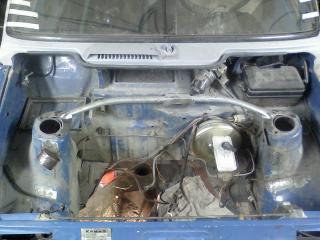

огромную работу затеял....мало кто занимается такими машинками всерьез...я че хотел спросить, распорка передних стояк, сам варил....?
народ стал обращать внимание даже на ОКУ...

Snair на самом деле объем работы зависит от нескольких факторов:
1. временная ли машина
2. место для "тюнинга"
3. наличие "лишних" денег
4. наличие второго авто или не особая надобность в этом.
5. или скорее первое это что бы руки росли откуда надо или знание и умение...
