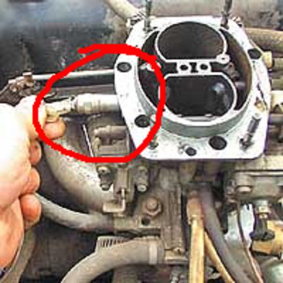

электроклапан:

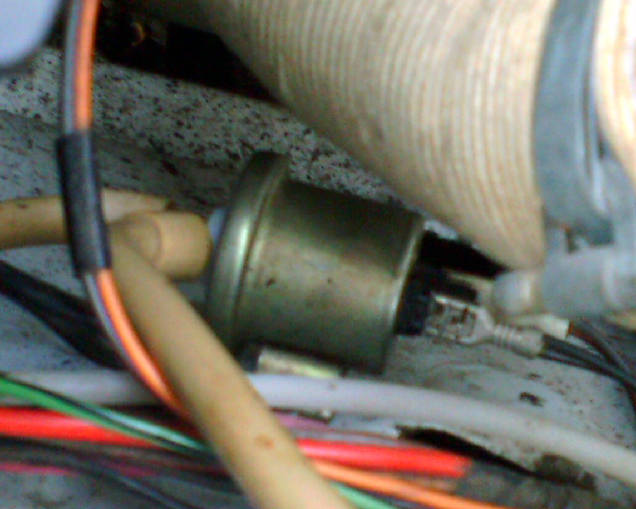

Поднял пол - конторы, разобрался, у меня это не электроклапан, а отсос газов. Клапан у меня находится на крыле, он и правда не работает толком, после работы буду чистить. bp.gif

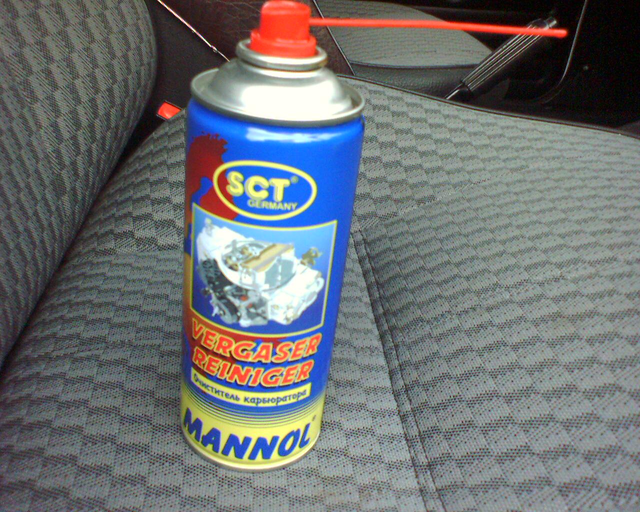

Фото отчёт: MANNOL - которым промывал, хорошая вещь (даже кожу на руках немного разъедает ag.gif )

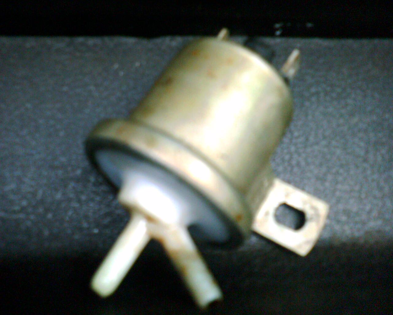

Злополучный электроклапан, допёр благодаря: Sacs'y и Slyer'у за что им спасибо ce.gif
Установил на место и уже проверил
P.S. Sacs, пока не подал на него 12в, не в какую не хотел работать.
