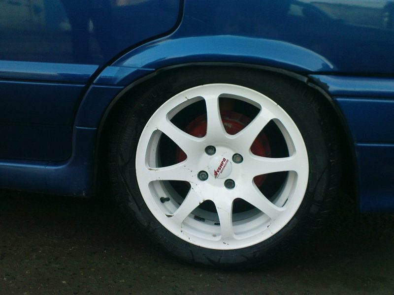

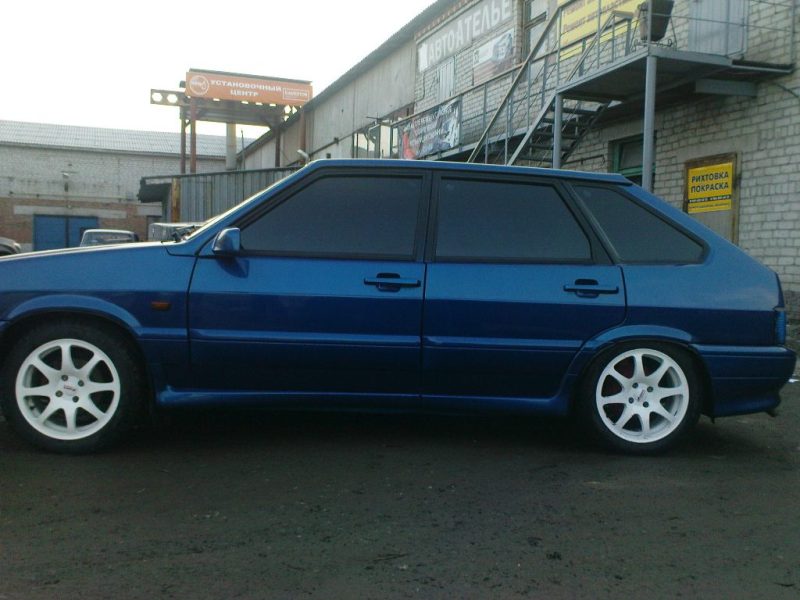

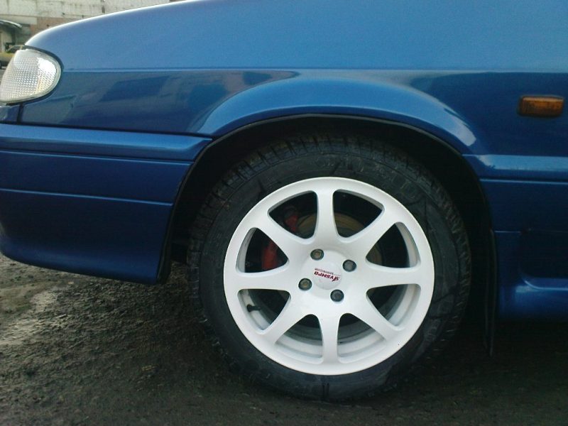

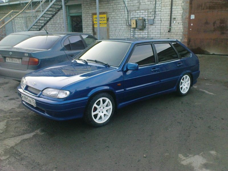

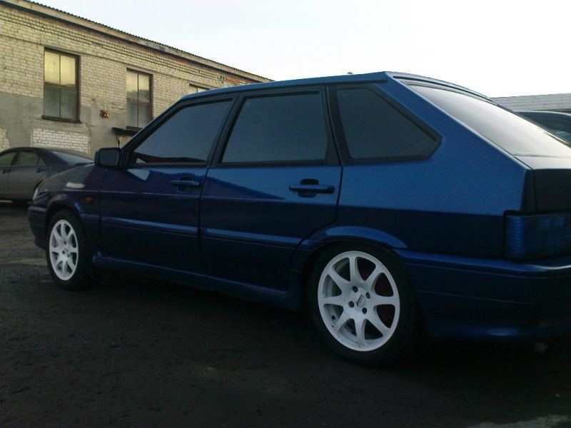

Фото отчет ?2
С этими перекидываниями пружин уже рука набилась!!!! У корифана на СТО мы за 1,5 часа перекинули и резанули пружины!!!
Аммо ППС -50, пружины клаксон -90, жопа пилена на 1,5 витка! Морду тоже можно хотя бы на пол витка рубануть, но радиус разворота итак оч уменшился из за 195 резины и занижения, шоркает!!! А если tit рубануть то во дворе можно будет вообще целый чар разворачиваться!!!!
Ощющения: Морда я бы даже сказал комфортно, а жопа жестковата, прыгает!! Может пока не привык еще.....
Столкнулся с такой проблемой: глушак упал на балку, иногда цепляет.... кто как решал этот вопрос??? И надо подвызывать жопу даже при -70Клаках пружина болталась как х..уй в проруби!!!!
Сделал слегка отрицательный развал 0,20! Управляемость машины по сравнению со стоковой подвеской небо и земля!!!!!! Даже без растяжек
, а сними наверное вообще нереал...

Gumer зачЁт !!!
ИМХО жопу зря пильнули - пониже переда она смотрится.

Gumer зачЁт !!!
Я просто уже психонул поставили -90 - она опять джип!!! Схватил и рубанул по сути надо было на 1 виток рубить!!!

Gumer : еще виток с передних пружин чикни. У меня так. Сядет ровно и пропадут клевки на неровностях дороги. А то сейчас как на катере у тебя ))
