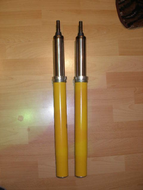

Вот аморты
как известно отбойник встроен в корпус снизу!!!!
Снизу имеется вот такая штука
Что это???? Может эта штука откручивается и отбойник меняется????????

1. Это Б6 - как уже сказали и не раз - б8 на тазы не делают.
2. Если ты эту гайку отвернешь, обратно собрать не получится, т.к. 4 коцки вокруг штока - это как раз завальцовка "от дурака" короче - хочешь разбирать, разбирай, но аморт потом на выброс. Отбойник как раз стоит внутри желтого патрона на штоке.

да по барабану - это же перевертыш - желтая херь это только корпус стойки, а корпус амортизатора это хром цилиндр толстый, шток аммо внутри желтой хери, соответственно все уплотнения между штоком и хром цилиндром. Так что на шипение забей, это нормально.
Ясно!!! Просто на втором такого нет, вообще нет шипения, поэтому я и спросил!!!!!!
Degwello, спасибо за разъяснения!!!!

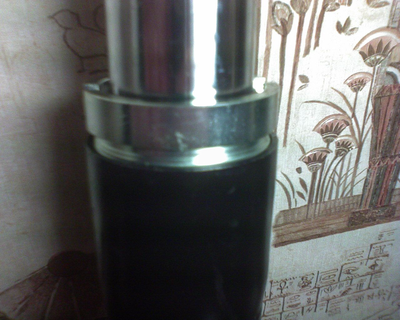

Кто подскажет, Амо B6 (авто 2109) должны до конца вкручиваться в патрон (новый), у меня дальше чем на фото не идут (см. фото)?
Не не должны, у меня тоже не до конца, но расстояние поменьше и аморты 2110!!!! Попорбуй все прочистить из патрона!!!!!
