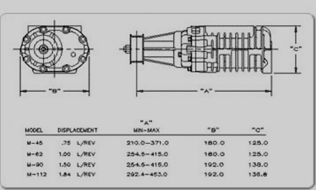

на сайте итона можешь найти (у меня ссылка утеряна, но есть фото с размерами М45 и М62)
а наф тебе такой монстр нужен-то? он вроде для двигателей объемом за 4,5л
для ТАЗА надо Итон М45 или если хочется совсем погорячее, то М62 (вроде не попутал ничего)
Просто на ебее М90 представлен в большем ассортименте.
И по габаритам, если выкинуть вакуум то нормально уместиться.
