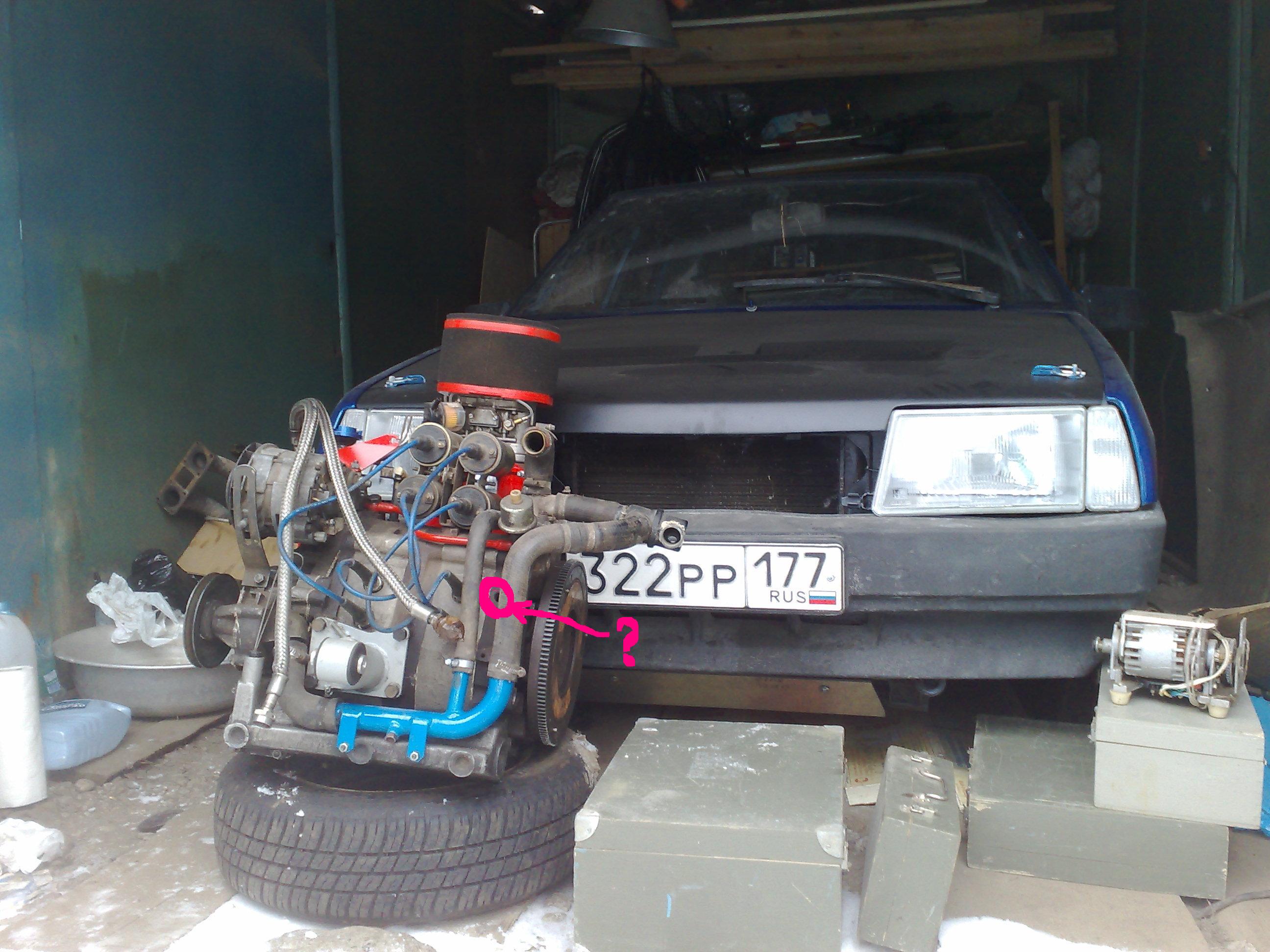

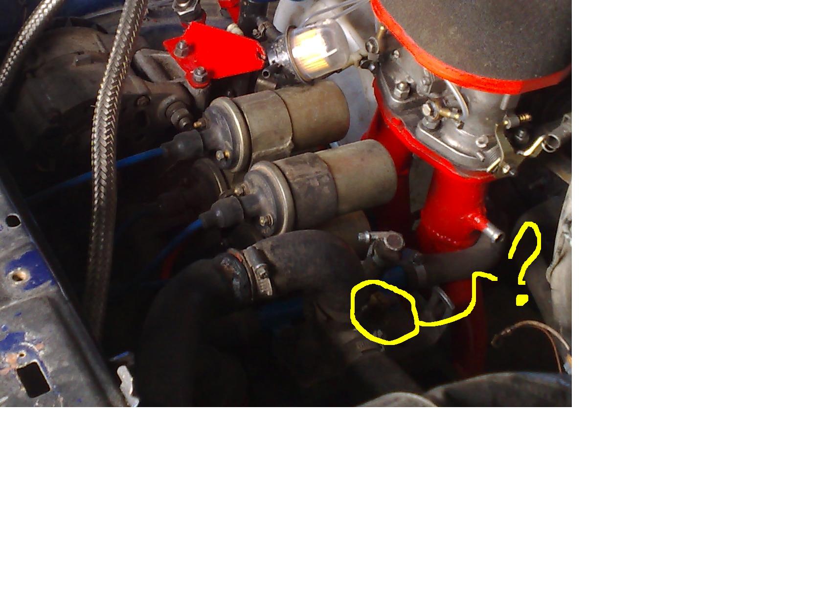

что это за отверстие??? под датчик?? какой??
на задней крышке?!завтра в десять утра буду у Цезаря и спрошу у ребят.звони .8 926 2185900...я на своей девятке не смог посмотреть ,не удобное место.
8 926 2185900

это сказал максим \цезарь клуб\,он этот мотор собирал.
