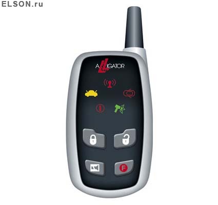

#556 cTaZ
cTaZ
  • 3 сообщений
  • Город:Ярославль
  • Авто:21093i
Отправлено 18 October 2009 - 08:46
Привет! Такая проблема: как прошить пейджер аллигаторс блоком алигатор(связать)))))..
#557 slyer
slyer
    электроник
  • 1441 сообщений
  • Город:Сергиев Посад
  • Авто:21093 бэлий -бэлий)))
Отправлено 18 October 2009 - 08:53
модель бы хоть написал.
в книжке прочитай как прописывать брелок

подойдет или нет, но попробуй:
сними с охранки, сяд в машину, включи зажигание, нажми 3 раза на кнопку валет, нажми на запирание на новом пейджинговом))) брелоке (должна квакнуть), нажми на запирание на дополнительном брелоке(должна квакнуть), нажми на запирание на новом пейджинговом брелоке(должна квакнуть), выключи зажигание.

#560 cTaZ
cTaZ
  • 3 сообщений
  • Город:Ярославль
  • Авто:21093i
Отправлено 19 October 2009 - 13:16
