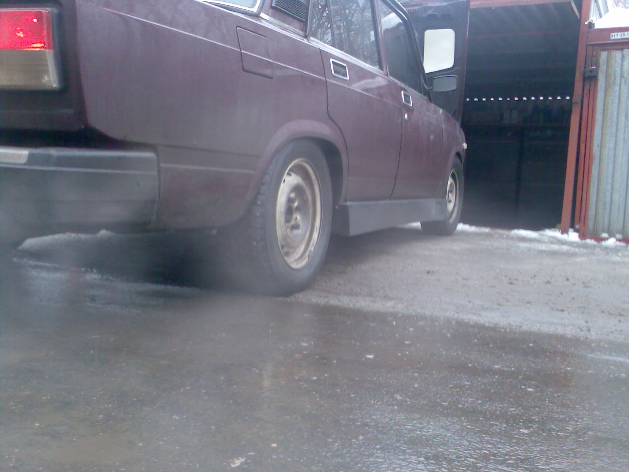

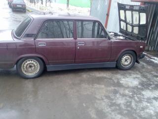

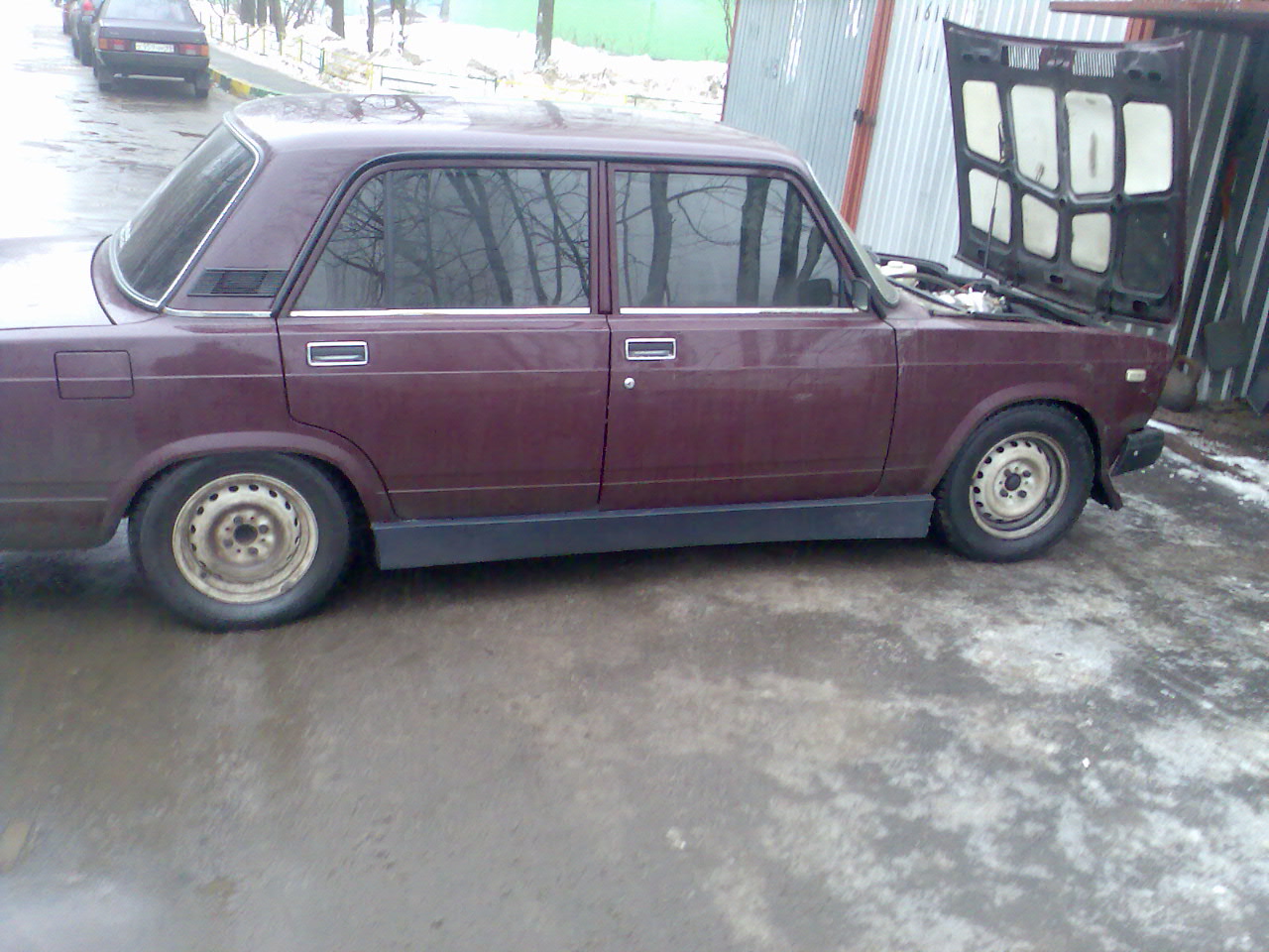

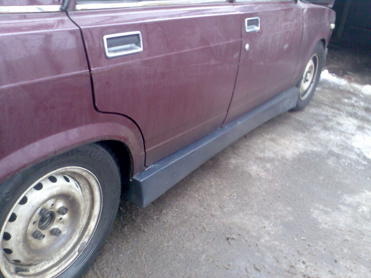

Илюх. у меня пустота только со стороны задних арок получилась....цветной герметик рулит в таких вопросах.........Адалу на тренашку АВр ставили пороги, сделали герметиком так, что и не отличишь))
ВОт так, но с 13 катками полный алес, плюс надо красить в цвет полюбому, как раз потеплеет, раскатаю арки, выровнюю юбку, всё покрашу вместе с порогами и 17 каточки!
Вот три фотки сделал...

Юбка клёвая.
Очень понравилась.
те щели которые, в тех местах где встык с задней аркой и крылом передним, я убрал...
подтачивал.. примерял и т.д. получилось заподлицо нормально... И герметиком было -бы самое то промазать тоненько! так и сделаю...
А вот пустота как бы внутри самого порога? Там грязища будет скапливаться...
Её может чем наполнить...?
А...ты вот про что....дядь, тупо пена строительная....всегда так делаю))) Запенил, лишнее обрезал и всё...к тому же будет попрочней и в тоже время всё равно эластичным, плюс облегчит ремон если что!

супер выглядит !!!!!!!!!!!!!!!!!!!!!!!!!!!!!!!!!!!!!!!!!!!!!!!!!!!!!!!!!!!!!!!! ay.gif ay.gif ay.gif ay.gif ay.gif ay.gif

удачи в дальнейших планах, но вот отсутствие брызговиков в такую погоду не айс

Тока перед тем как пенить пройдись по порогу резиновым антигравием , по всем местам где будет касатся пена.

Я сейчас пороги снял, буду немного дорабатывать, а именно укорачивать по плоскости, чтобы на 2 см уже были...слишкобольшойвынос, я настолько арки не раскатаю.....
А пеню я обычно до установки на авто, потом лишнюю пену срезаю и задуваю антикравием саму пену...

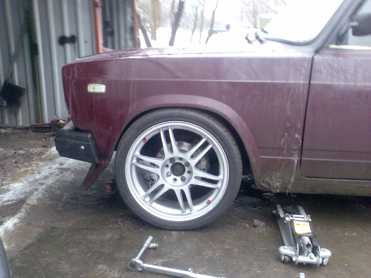

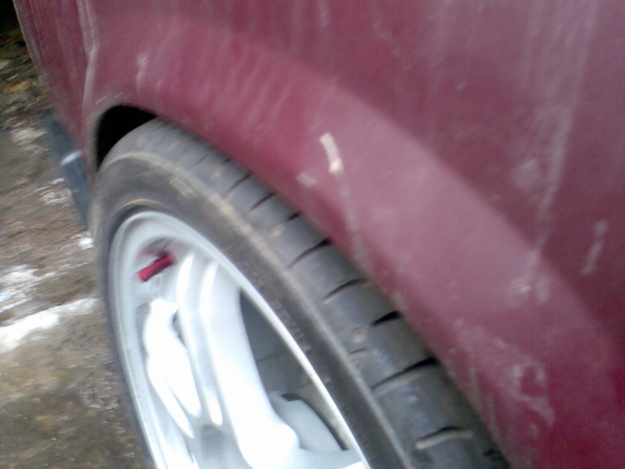

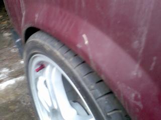

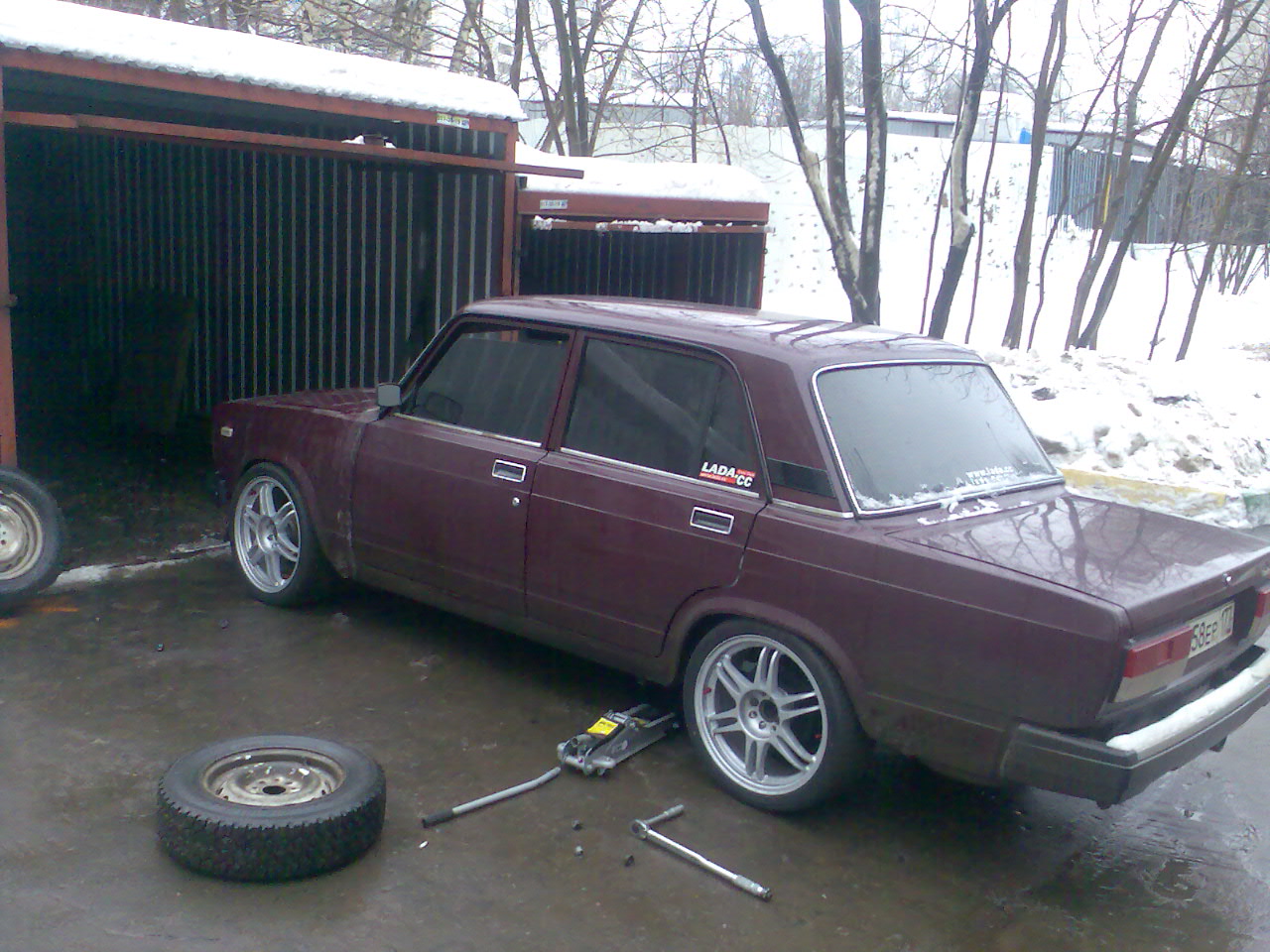

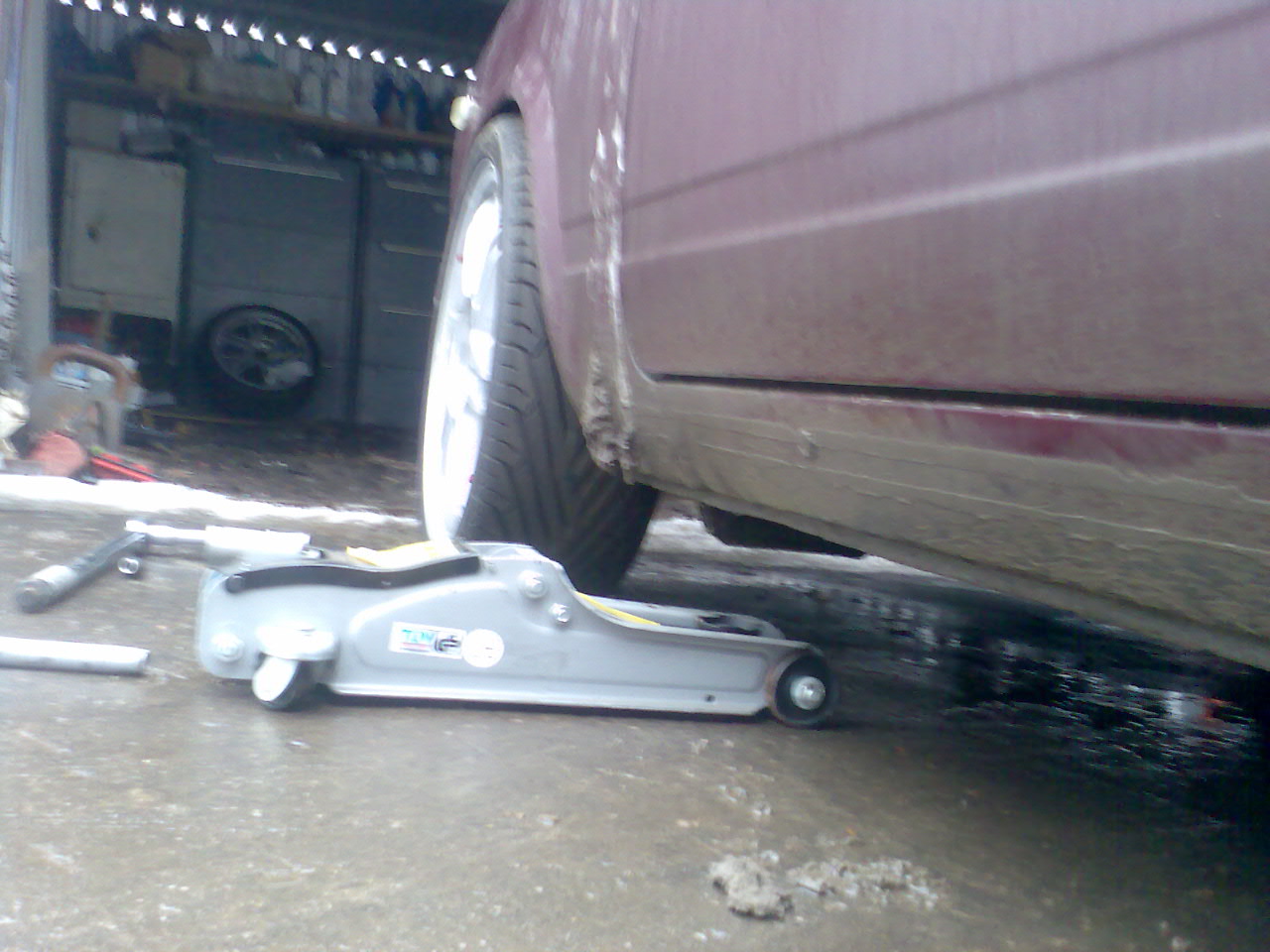

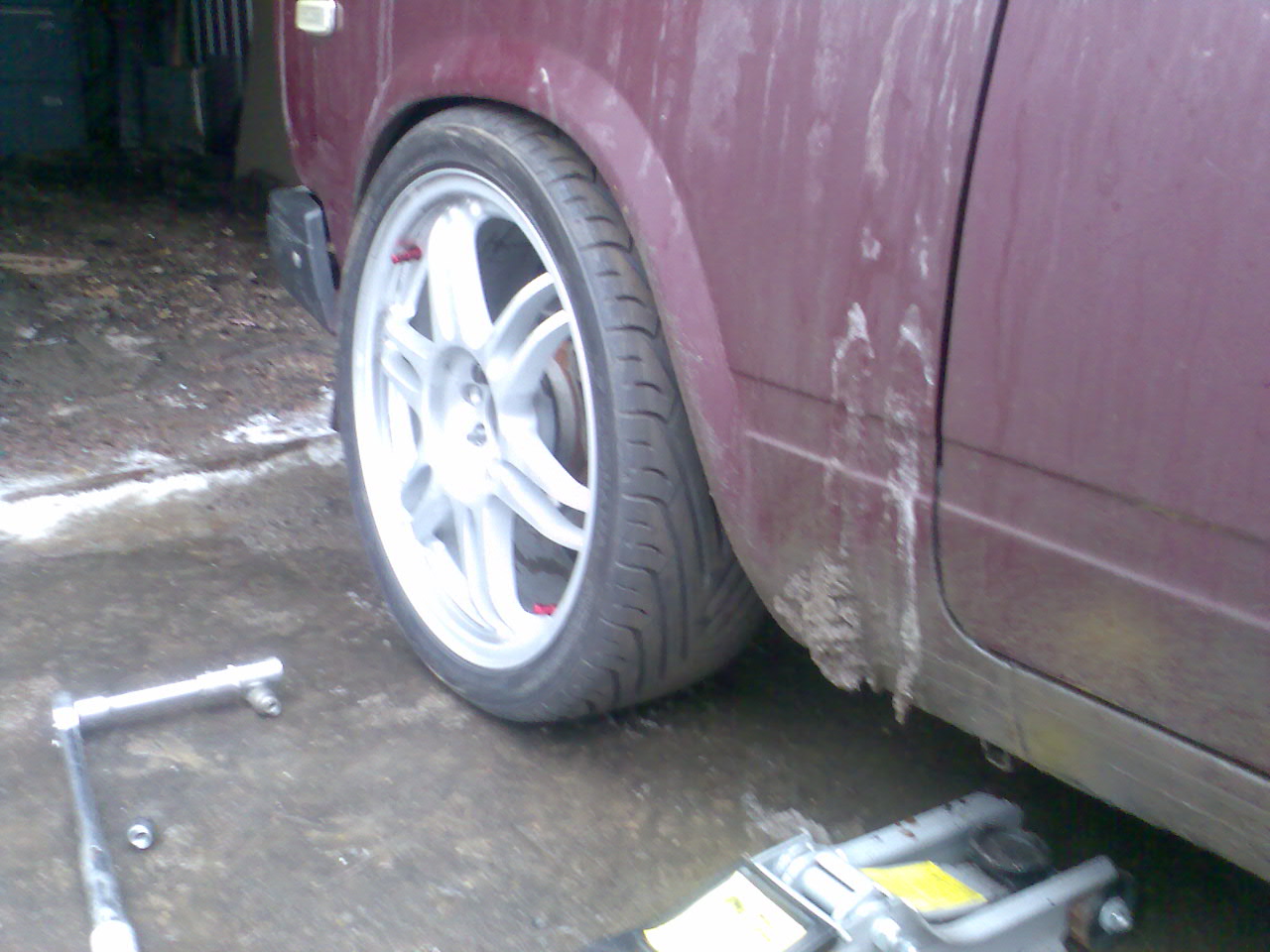

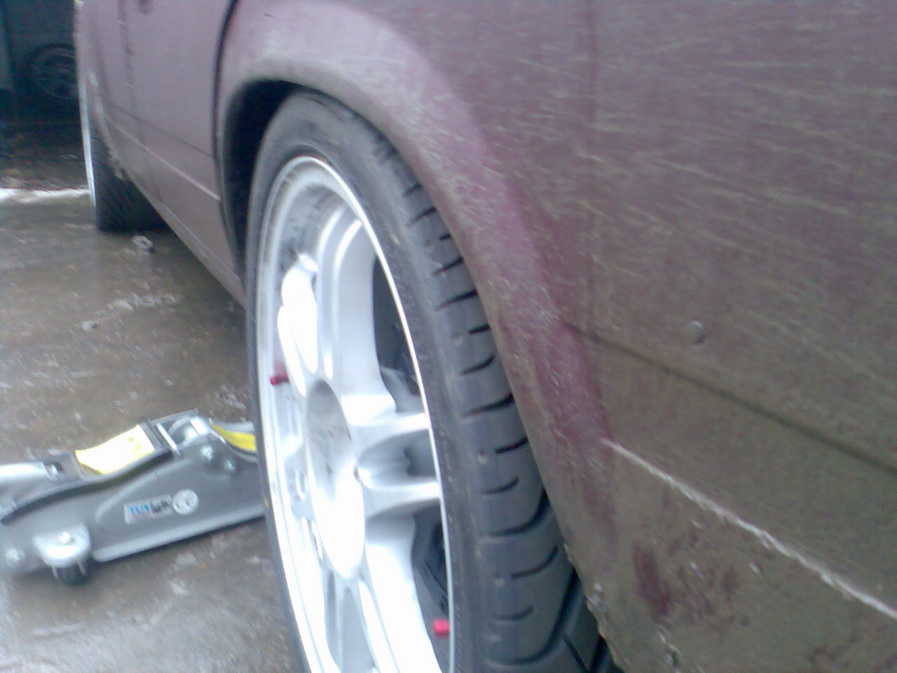

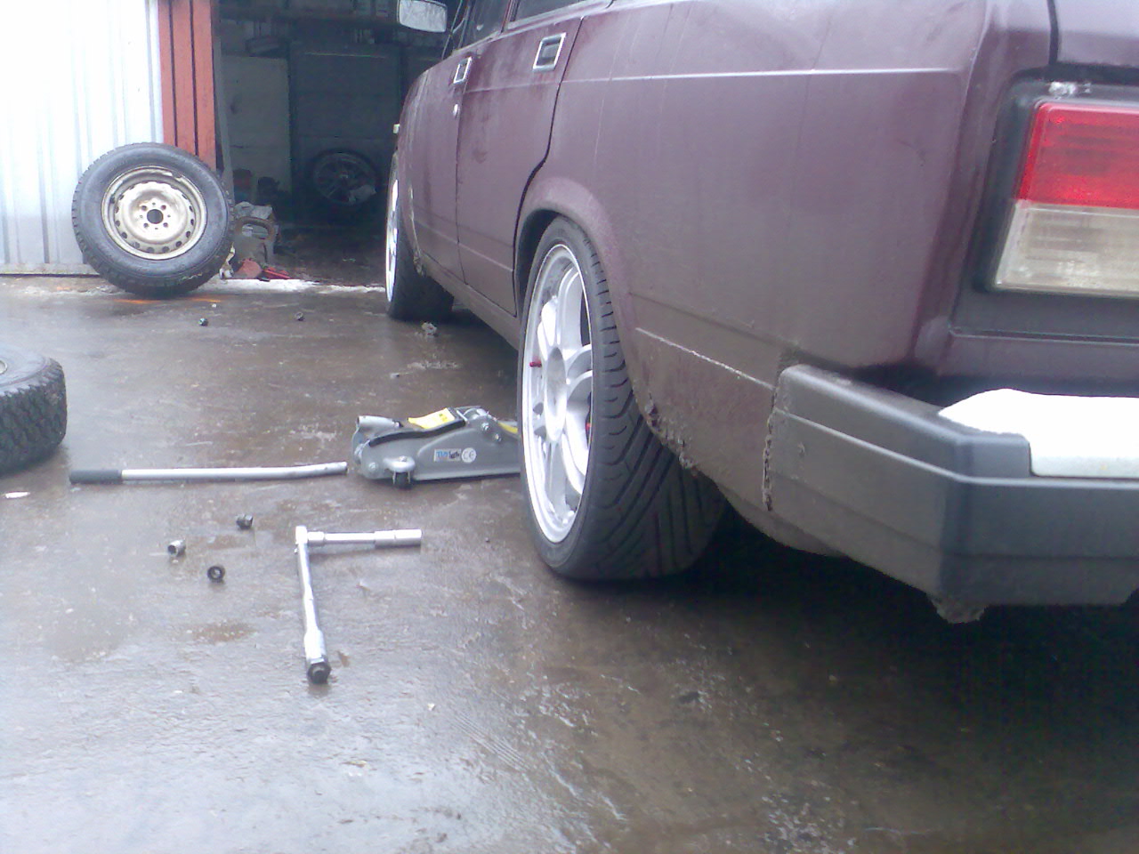

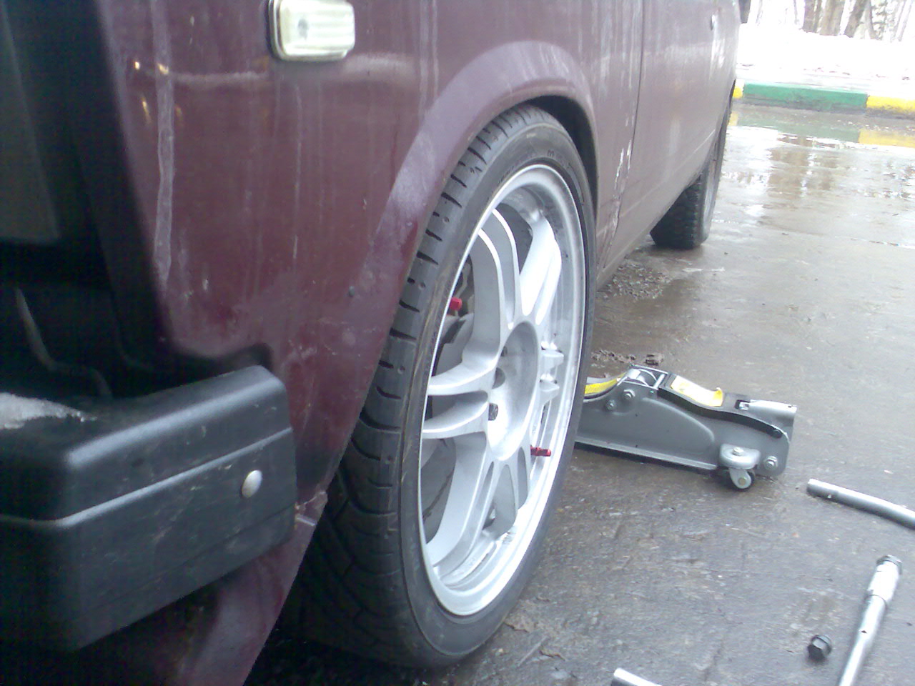

Примерил сегодня колёса, чтобы понять насколько арки катать придётся....

аа секас))))красава Игорь!!!

Просто супер!!!
