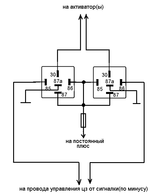

ну, там наверняка с сигналки управление "по минусу" приходит на блок цз, который шел с активаторами в комплекте.
1. попробовать купить такой же блок
2. либо провода управления открытия дверей от сигналки перемотать на силовое управление активатором(висят на активаторе 2 минуса, а при открытии/закрытиии появляется плюс на соотв. проводе)
3. либо две 5-ти контактные релюхи. Вот схема.
