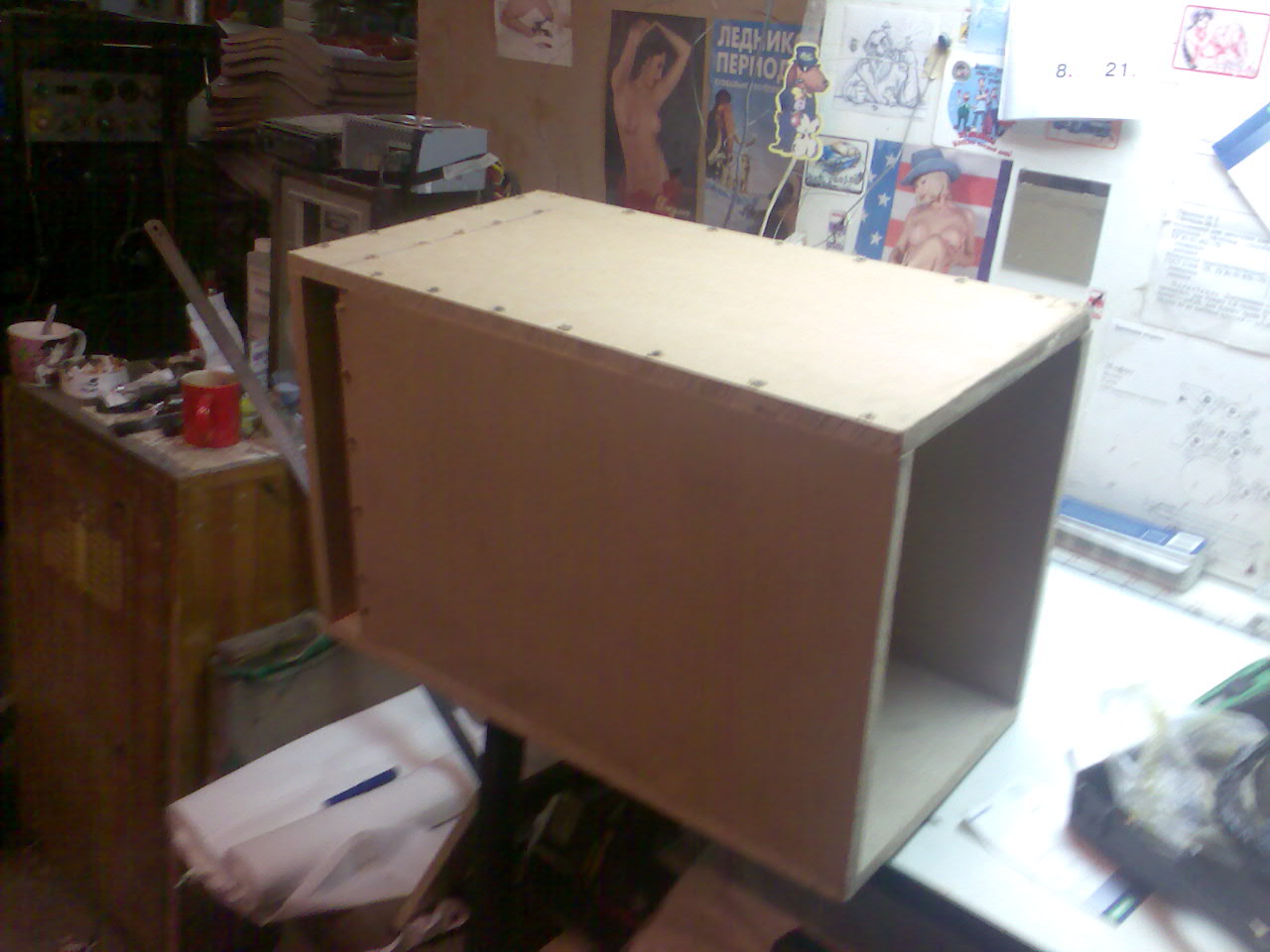

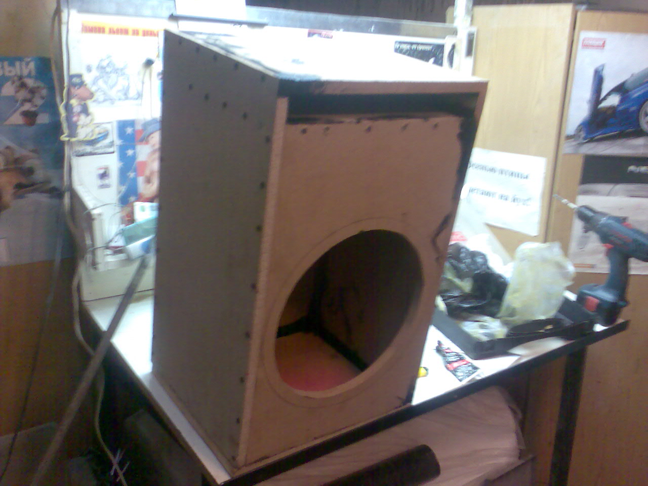

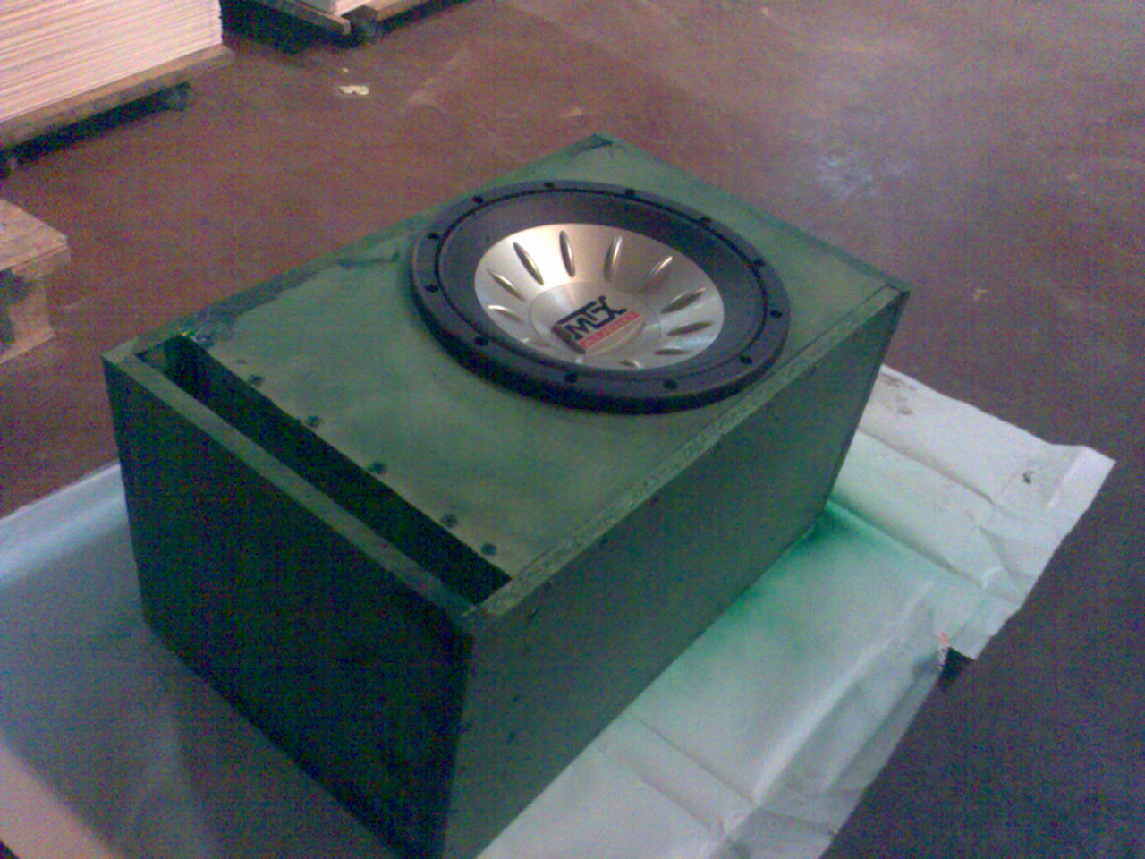

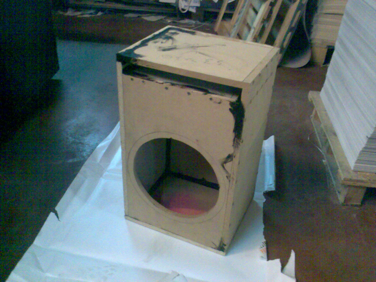

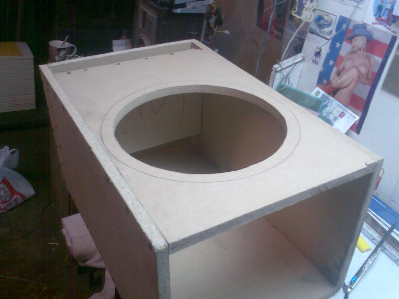

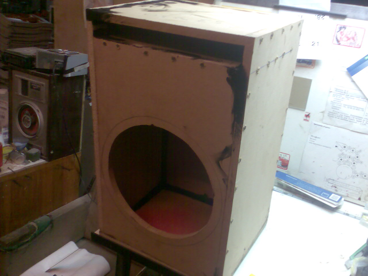

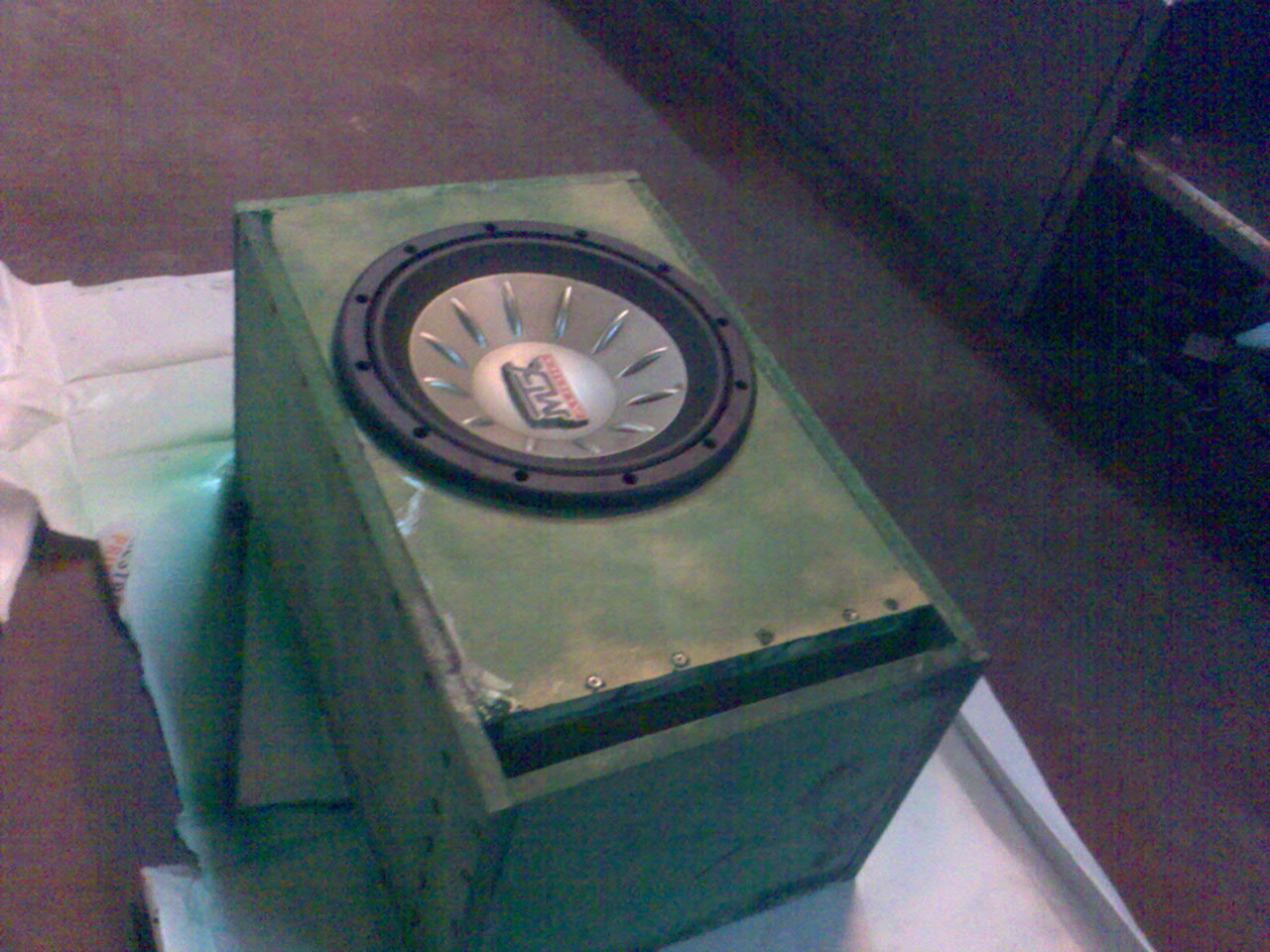

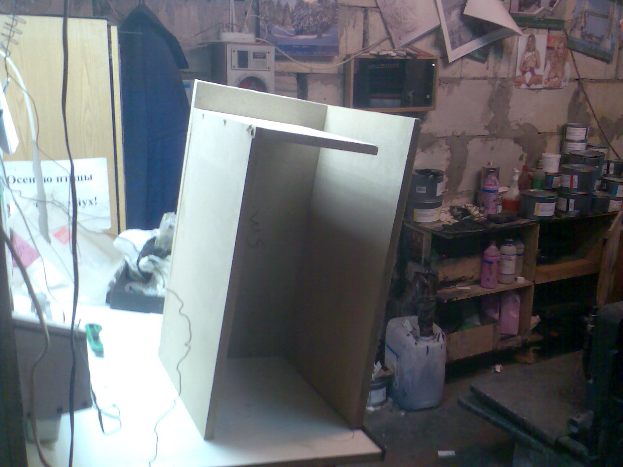

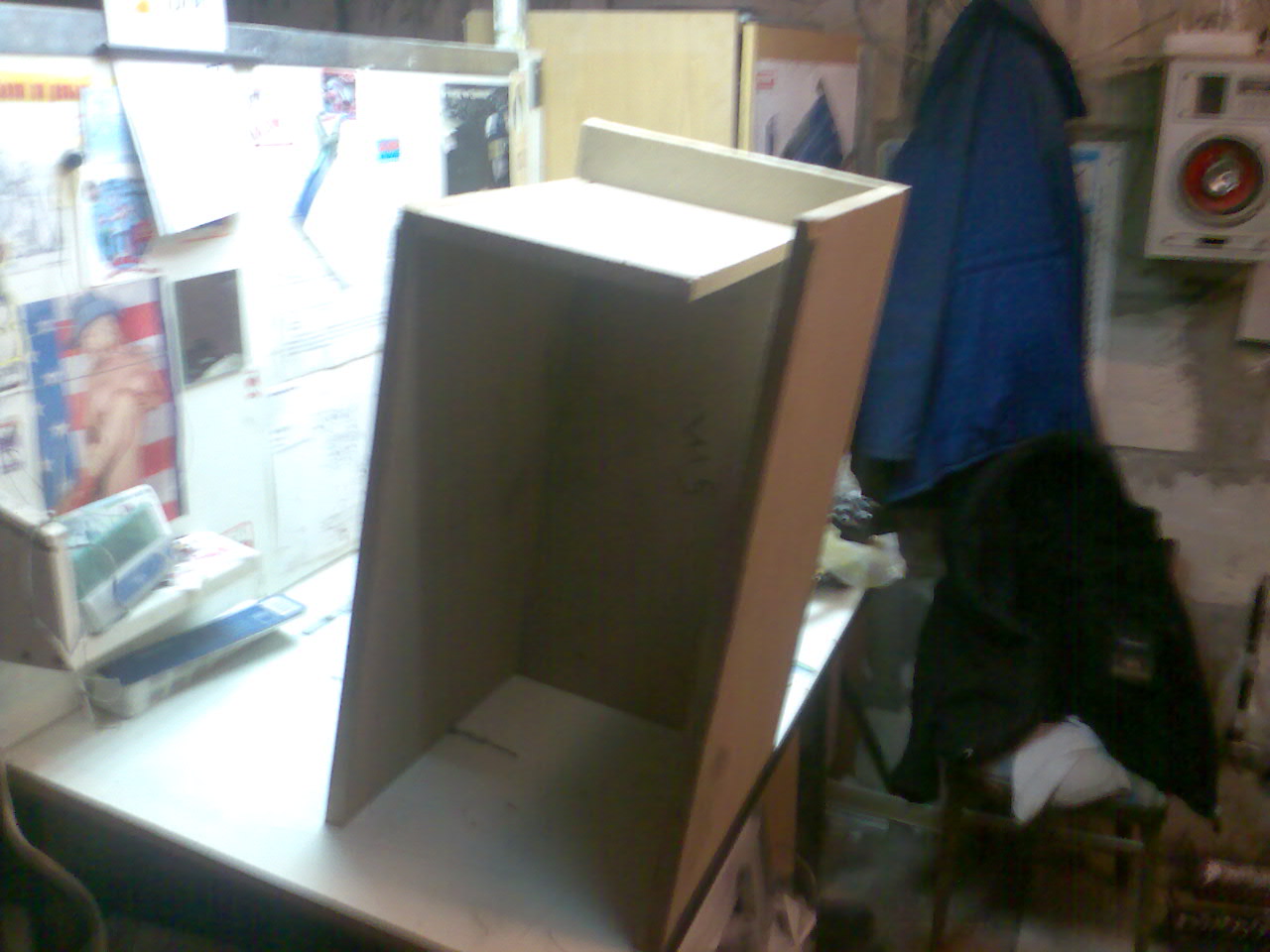

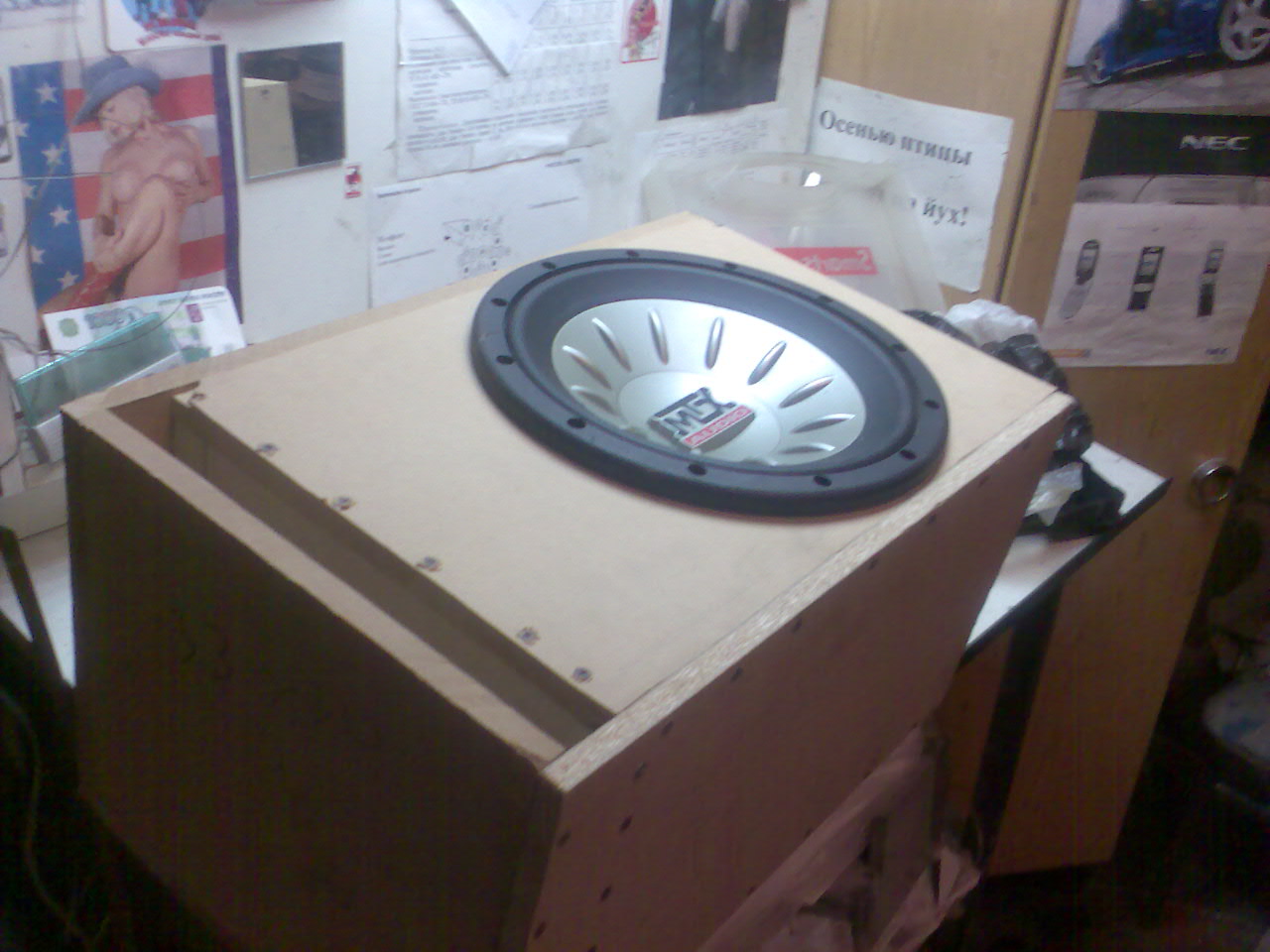

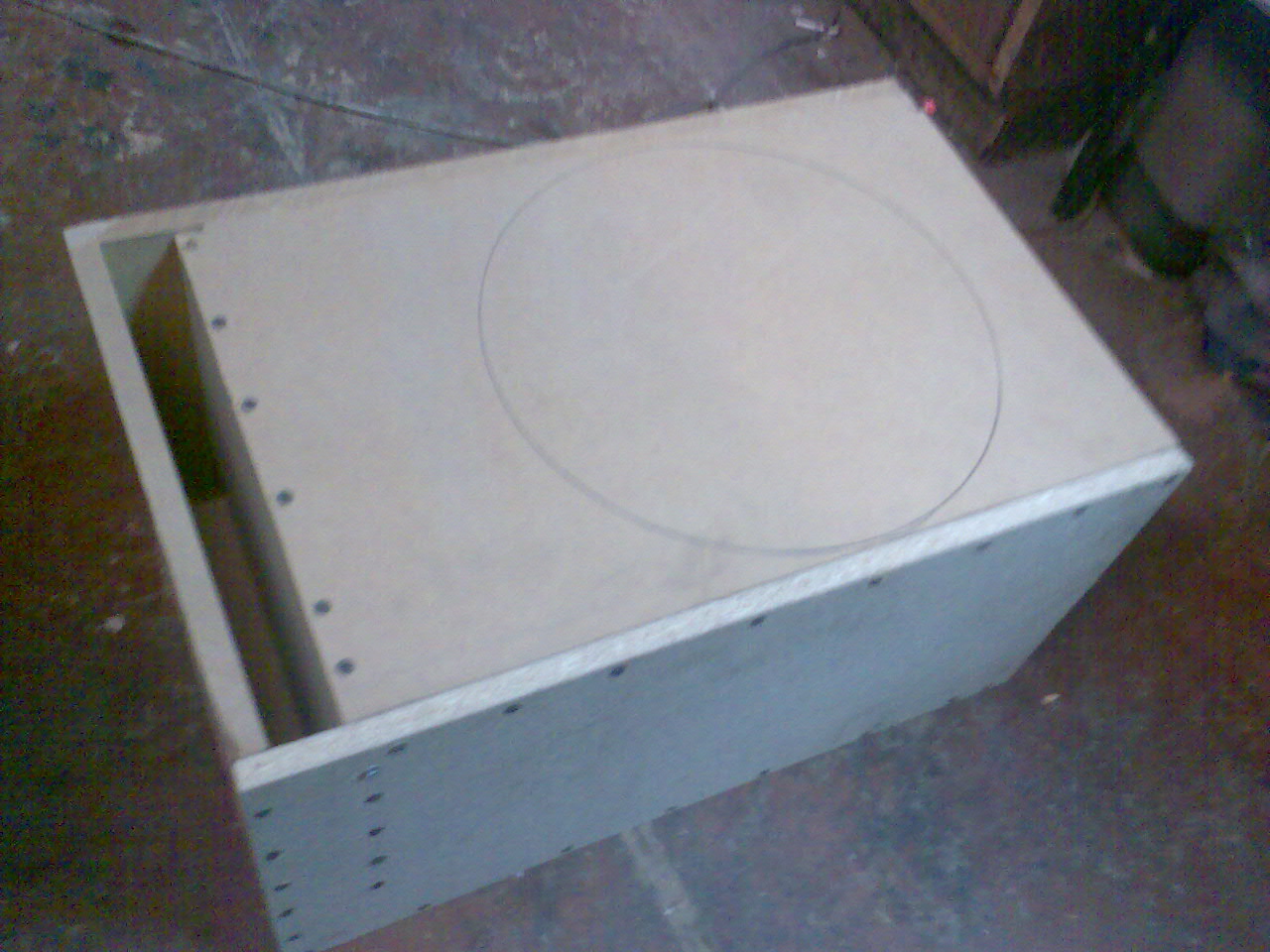

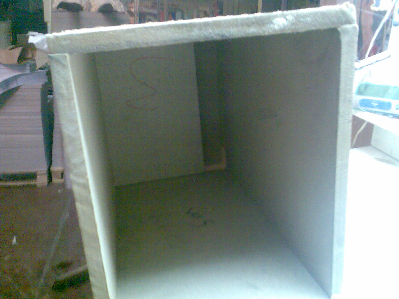

Сделал корпус под саб....щелевой порт на 35 герц, 30 литров обёьма, материал МДФ и ДСП....
осталось только обтянуть!

Игорек а почему именно ДСП и не фанера???Меня на работе приучили только к фанере т.к. она пожестче будет чем опилки клеянные...или вопрос цены?

Отправлено 03 January 2009 - 12:06
Вообще идеальный вариант - это МДФ.....Жёсткий, плотный, нерезонирующий материал....единственный косяк - ВЕС
Фанера - это жуткий резонанс, плюс не для салонных работ! При изготовленияя корпуса из фанеры, обязательно придёстя наносить на всю внутренююю часть корпуса битумную мастику....и клеить виброизоляцию типа Вибропласта на заднюю и боковые стенки....
ДСП - это что то среднее, его я использую на ненесущих частях корпусов и подиумов....
Zimlest Игорёк, как у тебя до музыки дело дойдёт свисти....соберу отличную систему!
