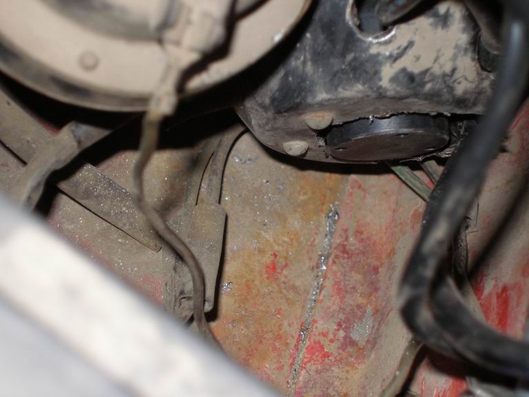

А, да.
Кто и как, и чем герметизирует дыру в горшке?
После установки би ксенона образовались не хилые дыромахи.
Если залить все силиконом, то потом не вытащишь, не отрегулируешь?

  • Авто:ЗОЖ-brand new car =)
Отправлено 22 July 2008 - 07:34
@@@korish@@@
А как простите он влияет на регулировку фар???
