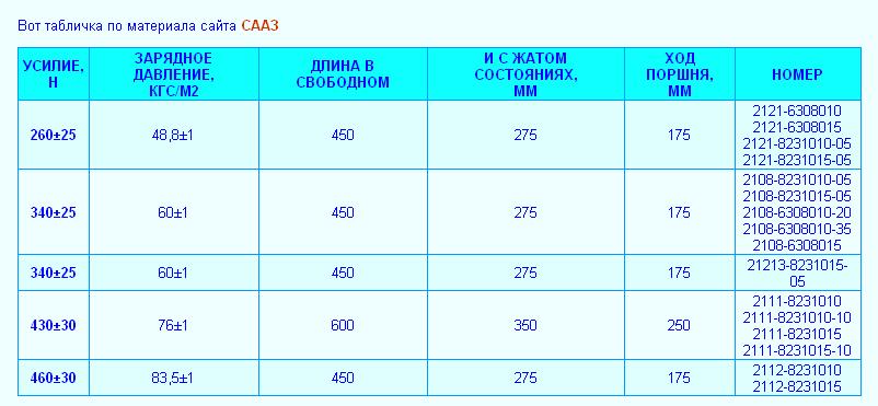

ПЕтя подскажи от чего у тебя аморт который открывает капот....? хочется себе такой...
от задней двери 2111, но буду пробовать ставить от 2110 капота...
#457 blackboris
Отправлено 06 July 2008 - 07:57
у десятки на капоте стоят 2121-6308010
мил человек, огромное спасибо за циферки!!! ты подтвердил мой выбор!!! спасибо огромное!
