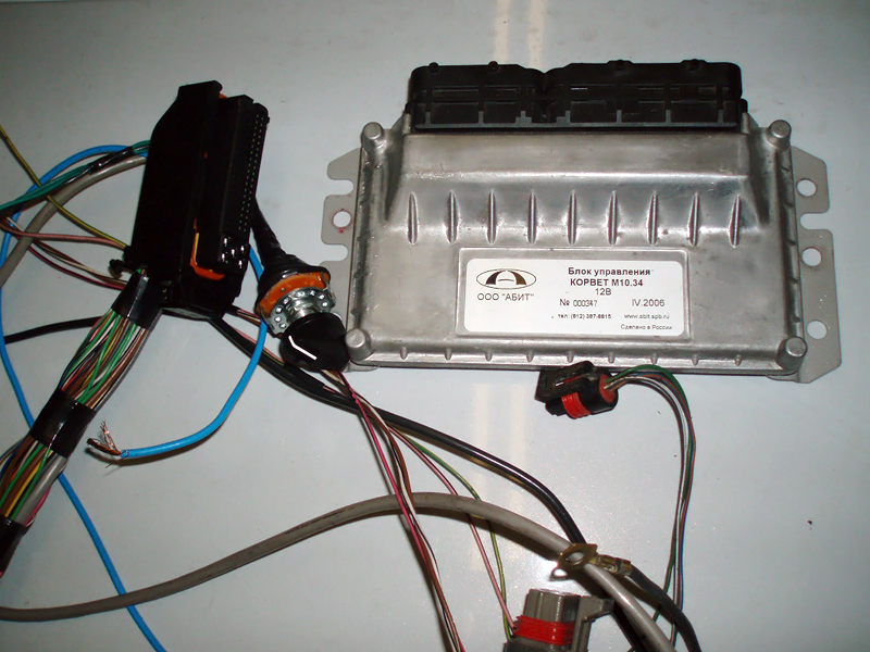

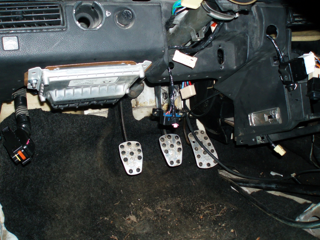

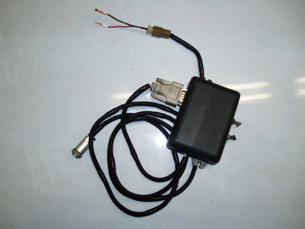

А тем временем....

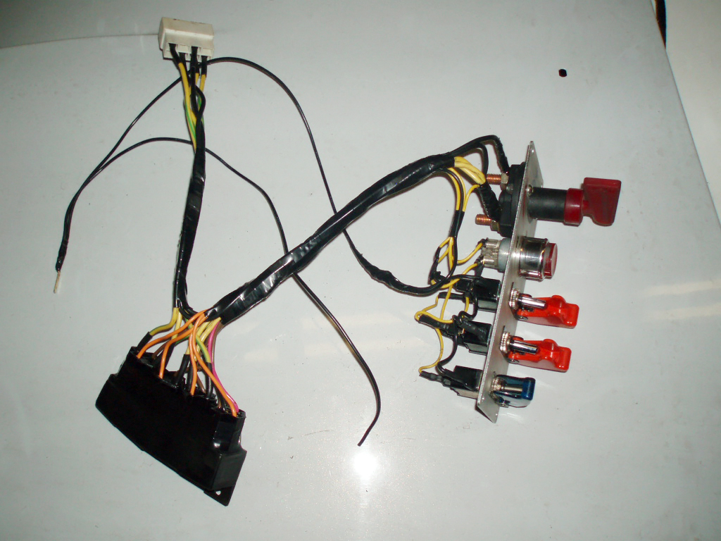

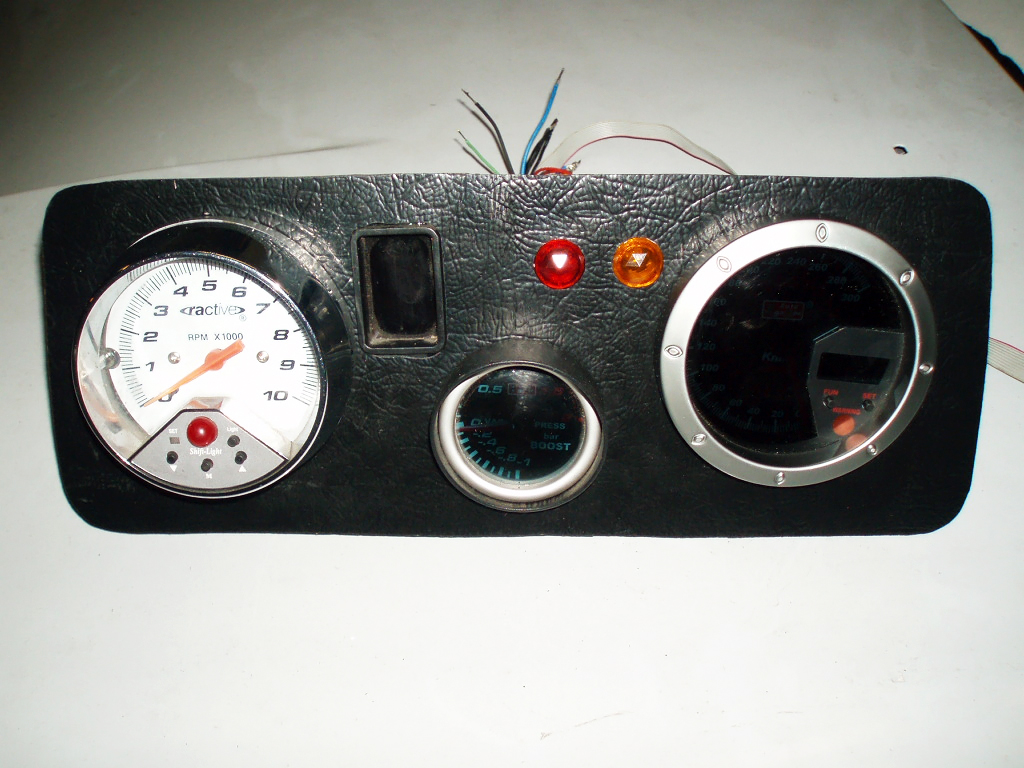

В автомобиле поменяли салонную и силовую проводку.
Установили мозг Абит.
фотографии тут:
http://photofile.ru/...turbo/95272824/
Альбом будет пополняться по мере проделанных работ.

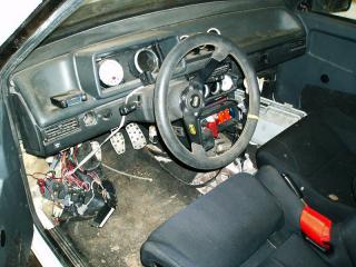

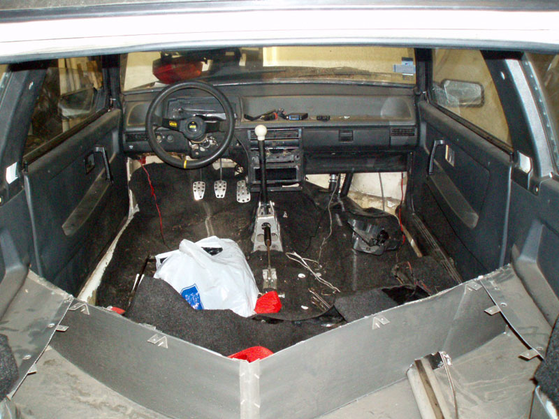

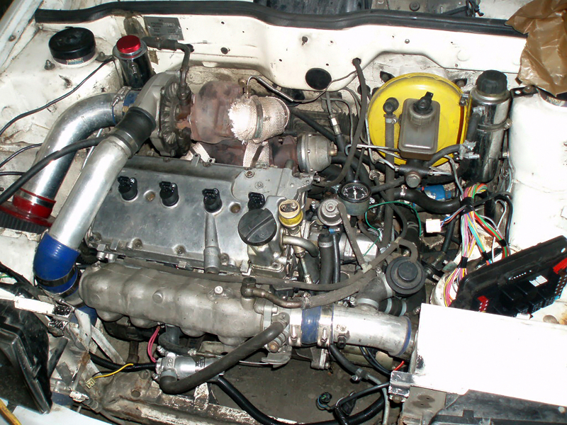

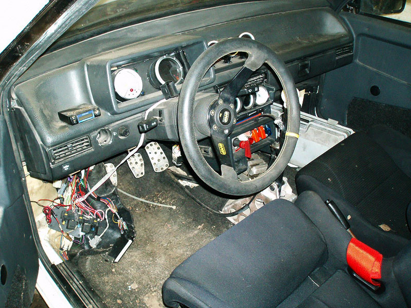

Ну все. закончили с проводкой. Остается доставить мап Яну и будут заводить.
В выходные постараемся попасть на стенд для настроек.

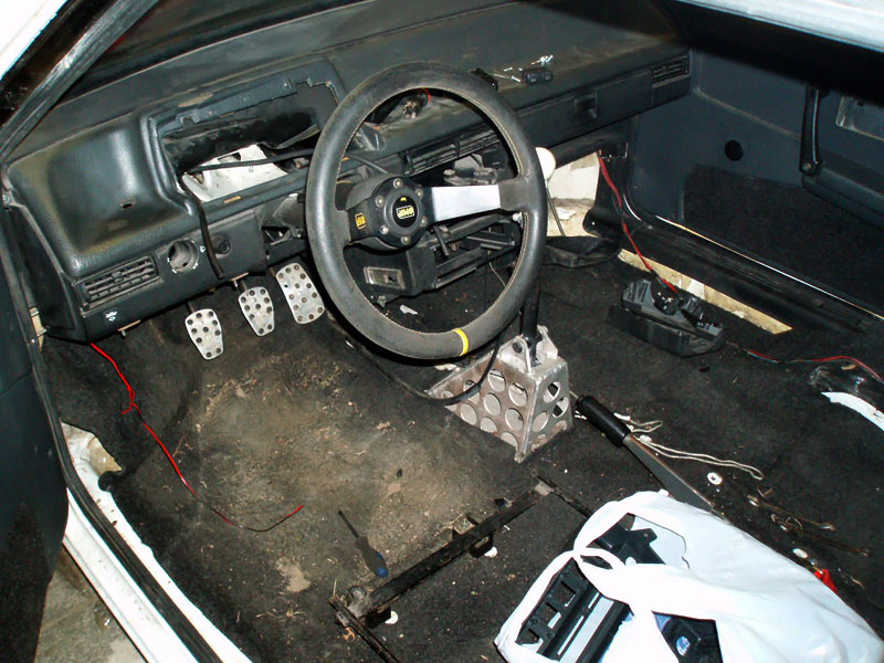

в субботу отвез мап Яну. Посмотрел на машину. все супер. новая проводка выглядит аккуратно собранной. заизолирована грамотно. теперь никакие провода не будут мешаться в педальном узле. Подкапотное пространство девственно. Новый блок предохранителей. Под капотом провода в гофре. Ян долго плевался, честно говоря по поводу старой проводки. Говорит, как это вообще работало на машине.
Приборная панель собрана аккуратно.
В воскресение Ян завел машину на 6 свечах с пол оборота. говорит работает ровно. На неделе едем на стенд. Дай бог "Железяка") настроим без проблем.
Остальная инфа позже.
