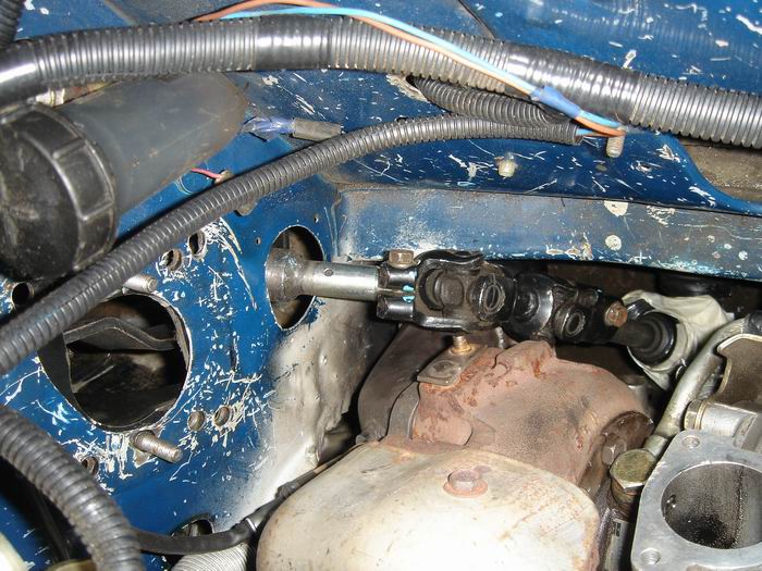

ну и самая главная новость - токарь мне сделал рулевой ВАЛ!!!!
вот он красавец!!
теперь чтоб автошка сама поехал, осталось поставить рулевую колонку!!! ) чем в выхи и займусь!!

#427
Отправлено 29 May 2008 - 22:57
оно теперь крутит коолесами с помощью руля)
кайф! люфта нет! вообщем все супер) кто в теме тот поймет что на фото)

Отправлено 30 May 2008 - 12:09
толку 0 целый 0 десятых процента... у меня рейка стоит оч низко... с классическим двигателем она становиться выше... все нада делать по месту. да и вал делался из двух. одна часть - 2110, вторая часть - субару. втулка и обварено)

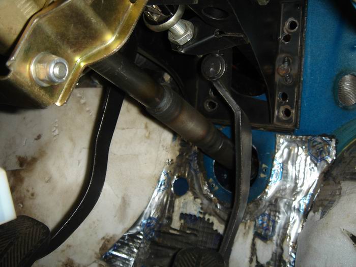

Отправлено 01 June 2008 - 20:34
собрал очень много чего:
1. установил и закрепил рулевую колонку
2. закрепил часть рулевого вала, проходящего через моторный щит
3. проложил тормозные трубки
4. прокачал передние тормоза
5. установил педаль газа
ну и самое главное))) поскольку все основные системы были собраны, я первый раз за долгое время выехала из гаража!!! правда выкатывали мы ее сами, чтоб проверить что ничего не цепляет))
но потом метров 50 я первый раз прокатился)) заливает правда ппц ))) надо прошивку править)))
ну и немного фото)))
