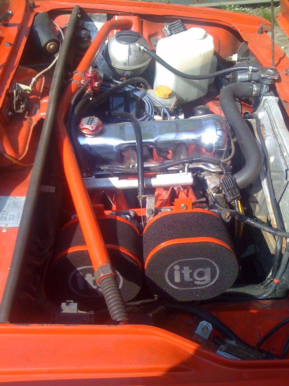

Странное решение, чем оно тогда будет отличаться от ресивера, кроме того, что дрочелей не 1, а 4?
#437
Отправлено 08 May 2009 - 17:06
Можна поставить один хороший фильрт типа K&N, и будет он в холодном месте, возле фары.
#438
Отправлено 08 May 2009 - 17:29
ИМХО, как бы ни был хорош фильтр - ресивер по эффективности он не приблизит к дрочелям, и дело там не совсем в температуре воздуха, а в том, что у дрочелей впускной воздушный тракт короче и равномернее, у каждого цилиндра своя заборная воздушная магистраль, а тут установкой соединяющего их воедино ресивера губится сама идея дрочелей. Хотя, могу ошибаться, и ничего не изменится - это чисто размышления и теория.
#439
Отправлено 08 May 2009 - 18:20
у меня на моторе уже
а эти паралоновые фильтры можно понизить по высоте? если да, то первый на очереди если будешь продавать.
а то у меня с фильтрами с жесткой крышкой дудки не помещаются.
#440
Отправлено 08 May 2009 - 18:25
Фильтра имеют каркас внутри, поэтому не уменьшаются.
