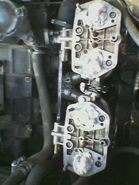

не совсем удачное фото.! но другого нет.

Отправлено 22 April 2009 - 16:19

Отправлено 23 April 2009 - 04:56
Сообщение отредактировал АНП: 23 April 2009 - 04:58
#403
Отправлено 23 April 2009 - 10:07
замеры в прошлом году!из трех попыток.201л.,198л.191л.портинг делал у цезаря у них готовые лекала...моща с 7500до 8200.далее вниз.труба и у меня 63-прямая.

Очень приличный результат и обороты хорошие, относительно мазды, у которой сечение каналов изначально больше. Портинг у классики - большая работа, пилится чугун очень трудно, если расширять каналы, но самое главное - хороший результат.

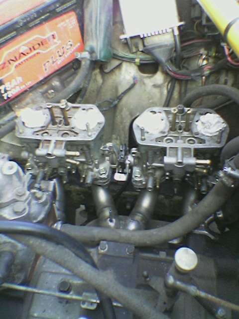

Енот, классическая помпа.
#408
Отправлено 24 April 2009 - 12:03
у кого купил? комплектация?подробное фото!!!

Привет! Велкам! Поздравляю! Да, про комплектацию расскажи.
могу продать отличный 4132 в самой полнейшей комплектации - вместе с машиной))) можно и без нее.
александр-док выпускной коллектор какой у тебя? чугунина?
