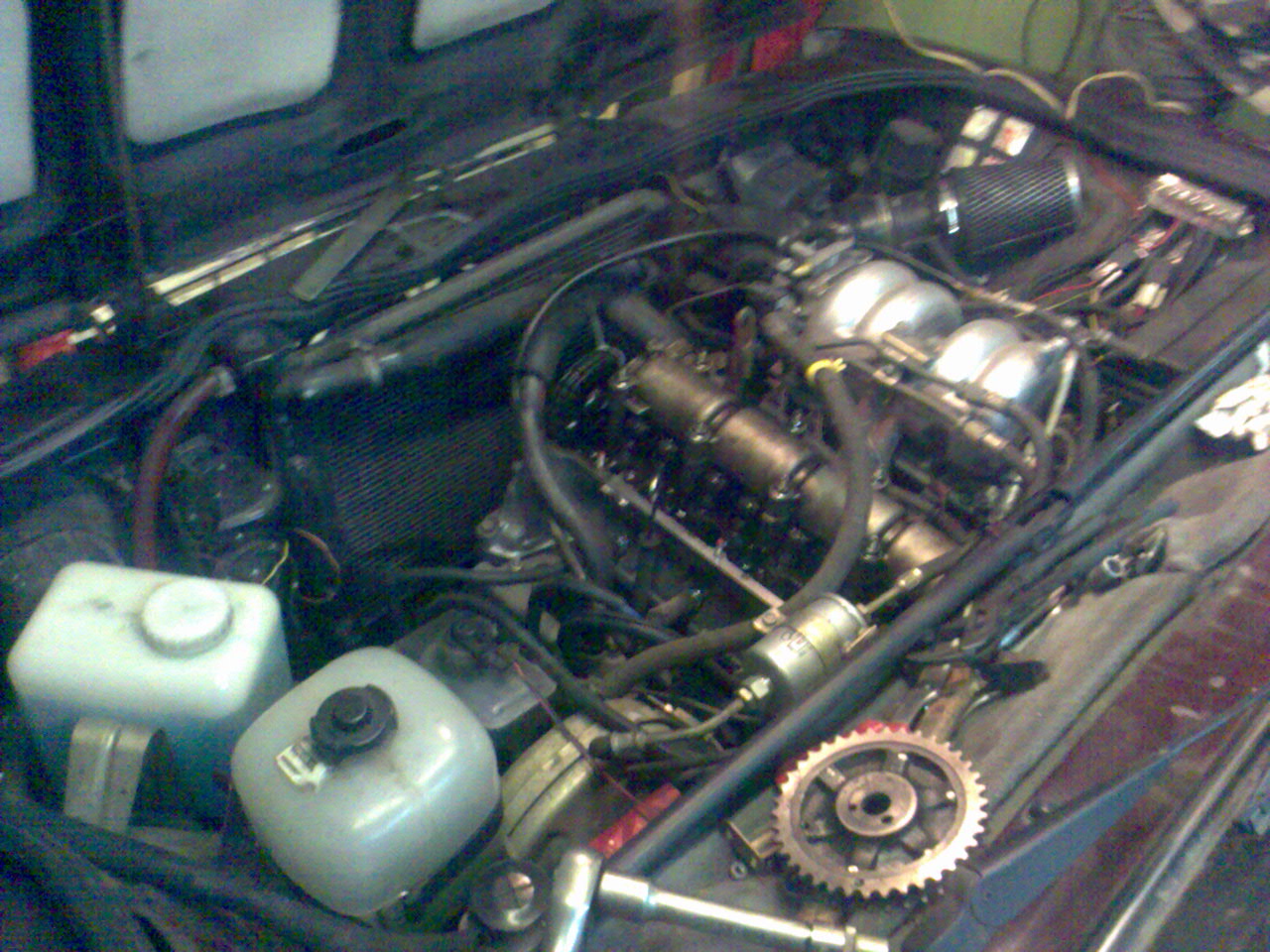

Короче сделали мне юбку!
Но суть щя не в этом.у меня косяк короче....

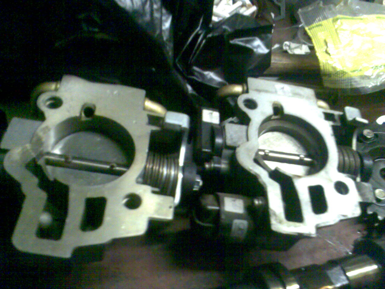

Поставили вал Нуждин 11.2 ФАЗА 289ГРАД...........ПИСЕЦ(((( Машинаработает как Мустанг, холостого нет вообще, глохнет.....едет правда не плохо, но на верхах............куда тамэту грёбанную шестерню крутить не понятно!

Юбка эксклюзив...причем запатентованный...так что клонирование запрещено,Игорек,с валом разберемся,шестерню надо пробовать ставить по другому,может на ноль для начала...

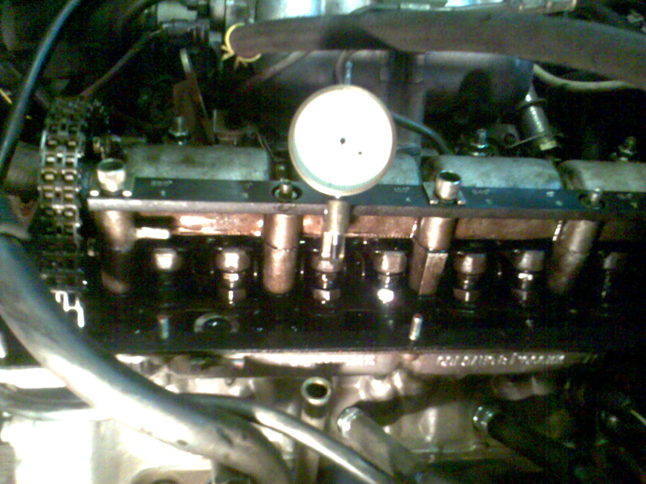

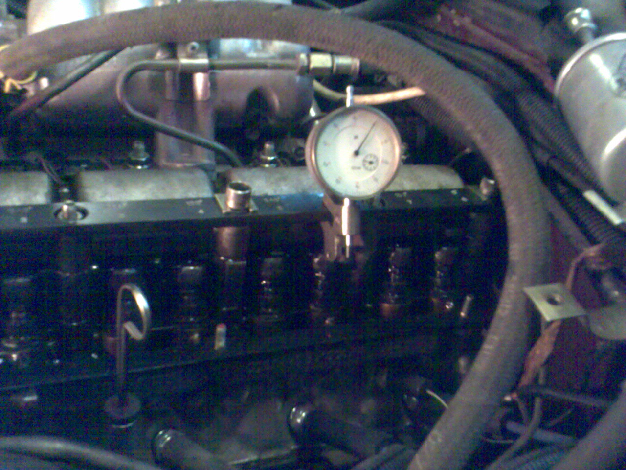

Нужно перемерить вал,там вообще какой подъем?при регулировке на самом деле рокера сильно поднялись,может завтра или в воскресенье,крышку скинуть и померить по рейке чо за подъем?Или оно само прояснится,если Игорь к Сане Грему скотается,и с валом и со звездой.

Вовк, хер его знает, щя поеду в гараж, попробую поставить перекрытие на глаз по 1 и 2 клапану....накрайняк выведу шестерню в ноль, по стоковой....
Если ничё не даст, поеду к Грему.просто к Грему щя рано(( дроссель надо, потом уже чип(

если хочешь низа, то поставь вал в опережение(впускной клапан ниже выпускного) , а так конечно же прогу переписывать smile.gif

Вообщем проипались весь день, я достал сегодня Игорька Зимлиста( спамиб дядь, я тебе торчу) ....
Не понимают у меня мозги этот вал.....плюс ещё явно чёт с ДМРВ( не так читает показания) и с лямбдой....
Завтра поставлю новый вал на 11.8, фаза 260 и дроссель 54 и поеду строится к Грему, также будет выпуск с пауком 4.2.1 на 54 трубе, прямой, с оконечной банкой4 звезды!

Мозг надо строить, вот в чём дело.....на Январе7 лямбда корректирует смесь на20 процентов в + и - от номинала всего, в паре с ДМРВ, а с валом стандартной корректировки не хватает, короче шится надо....

Поставил сегодня вал 118 ОКБ Динамика...
впуск выпуск
11,8 11,3
Фаза 260 град.
Перекрытие
1,3
И дроссель диаметром 54мм.....
Работает стабильно, тянет примернос 2000 и до 6500об.....
Но есть подозрение на ДМРВ, ибо при сбросе газа машина или почти глохнет, ил глохнет.....ну и соответсвенно мозги надо править......но в общем я доволен...

Так же освоил сегодня регулировку клапанов по рейке.....блин, первый раз конечно полный алес....тот, кто постоянно этим занимется обоссался бы от смеха на меня глядючи......зато выставил всё как положено))
ДросселёчеГ......54 мм...
Теперь осталось чипануть всё это дело, а то холостые немного плавают, да и детонацию никто не отменял....
