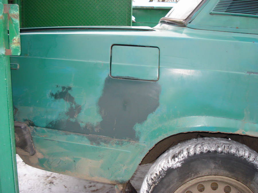

Всем доброго времени суток!
Недавно приобрел себе ваз 21053, машина в среднем состоянии, и больше всего бесит внешний вид, предыдущий владелец, возомнил себя "мегамаляром" и покрыл поверх родной краски - чудо зелёнку)) В общем не знаю что это за краска такая, но смотрится она убого, да еще и сползает по тихому.... Решил вернуть машине её родной цвет, перекрашивать пока нет денег, вот и озадачился: Как снять верхний слой убогой краски, не повредив при этом родной? И возможно ли это? На фото видно, что от бензин эта краска не любит...
чёта по моему покрашена краской для забора.
по теме: наврятли, если только растворителем оттереть.

Отправлено 12 February 2010 - 21:07
так он её ещё походу валиком касил(((
Растворителем, боюсь и старую всю раздерет..
Сегодня мыл её, и заметил что тряпка и губка аж вся зеленая стала! тоесть она даже от воды схо

Отправлено 12 February 2010 - 21:14
потри бензином, если плохо отходит- уайт спирит. и лучше в тепле, хотябы +10
