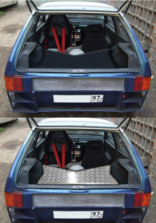

Отправлено 05 January 2009 - 23:39
Цитата(Дружбан @ 6.1.2009, 2:28) Просмотр сообщения
Есть фотография как он сейчас выглядит?
вот так и крышкой сверху накрыт.

#417 Дружбан
Отправлено 06 January 2009 - 00:02
Ну оптимальный вариант, это алюминиевый профиль на заклёпках, теплоотдача раз, стилистически красиво два, всё таки серьёзный спорт аппарат!
Как вариант, сделать аккуратный, ровный короб из тонкой фанеры, и обтянуть карпетом, будет и функционально, и симпатично!

#419 Дружбан
Отправлено 06 January 2009 - 09:30
Я вот тут посидел, подумал............вопрос........под радиатором есть отверстие на улицу, или весь его обдув как раз осуществляется за счёт потока воздуха, проходящего в коробе?
Просто алюминиевый профнастил - это помимо теплоотдачи, очень подходит по стилю к самому назначению данного авто....Собрав короб на клёпках, можно будет сделать верхнюю часть сьёмной, чтобюы иметь доступ к радиатору охлаждения...
А тоже время. фанера и карпет сделают заднюю часть авто более гражданской что ли....вкупе с обтянутыми карпетом стаканами задних стоек....
Но я всё таки за алюминий.........ибо фанера в салоне, достаточно опасно.....не хочется конечно думать о плохом, но всёже........при ДТП есть 90 процентная вероятность, что фанера расколется, а в отличии от других материалов, она оставляет рваные, острые края( например только из-за этого, я не работаю с фанерой при изготовлении акустических подиумов в салоне, предпочитая МДФ) ....
#420 maclein
maclein
  • 341 сообщений
  • Город:Тушино
  • Авто:21093
Отправлено 06 January 2009 - 09:48
и так и так гуд, лист люминия тоже мона обтянуть карпетом и положить теплоизоляцию..... , так-же можно зделать небольшой короб внутри под аккустику, тока сам корпус закрепить пожёстче
