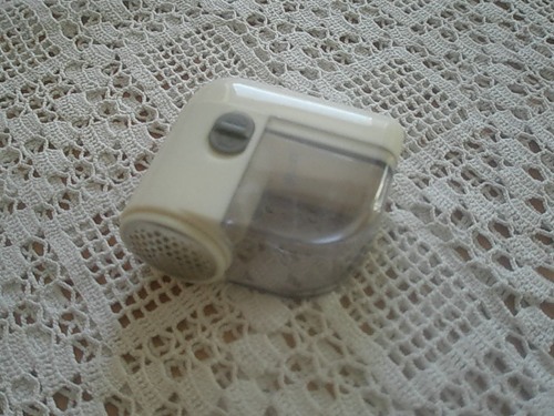

Катошки убираются простой машинкой от них, которую не дороже 50-100 рублей можно купить. Сложного нет ничего. Из личного опыта могу сказать бери цвет ГРАФИТ, менее маркий, почти темный по метражу, 2-х погонных метров хватает. Клей без разницы, брани и АВРО в аэрозоле и 88й, главное перед поклейкой обезжирить сам потолок, а то в один прекрасный момент карпет на голову ляжет.

Цитата(MC SUPREME @ 5.3.2010, 18:37) <{POST_SNAPBACK}>
Чё за машинка? Для стрижки волос чтоли?=))
Нет, такая как электробритва!
