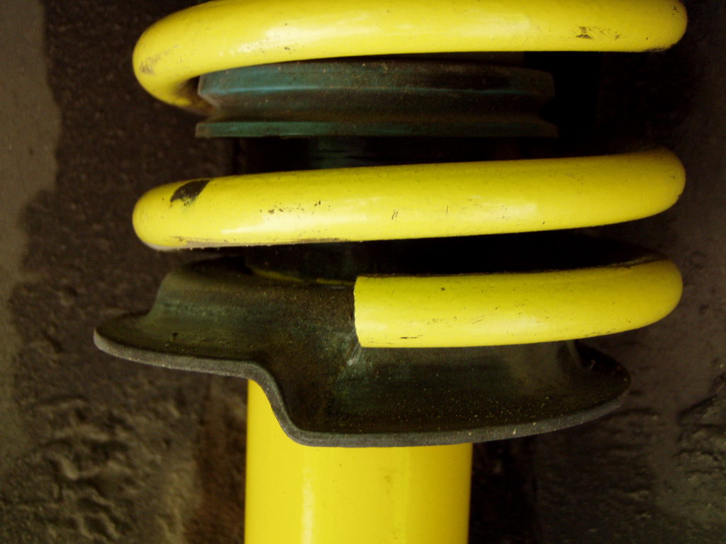

Вот такие варианты для гравия подходят
Фоток вариантов для асфальта пока нет.
В общем будет тоже самое только сошка чуть ниже и корпуса короче.
всем день добрый, слушай а в этой конфигурации можно же использовать обычные опорники (сэви и тд).На какой стойке собирал 9 или 10 и как регулировать жесткость штока... или направь на инфу в нете, а то скоко лазию нечего толком нет.
И если не трудно можеш показать фото верхушки стакана стойки где у тебя гайка держит внутрености стойки.
И ещё где такие пружины искать
#392
Отправлено 07 July 2009 - 10:26
Опорники можно использовать любые.
Жесткость регулируется давлением газового подпора в амортизаторе, понять как это происходит можно посмотрев на схему двухтрубного амортизатора и поняв как он работает(в инете такой инфы хватает).
В данном варианте(на фото) верхушка стана обычная, т.к. комплект для грунта с максимальным ходом.
Пружины я заказываю на заводе Хруничева.

На скоко я понял чем больше гидравлики залить тем будет жёсче газвый подпор.
Ты внутренности стойки менял на что нибудь другое.
Завод им.Хруничева занимается производством ракетной техники - вопрос как ты у них пружины заказывал

Гидравлика заливается сколько требуется(постоянная величина), после при помощи балона и редуктора выставляется нужное давление и закачивается азот, вот и все. Больше давление-жестче, меньше-мягче(грубо говоря, не вдаваясь в тонкости).
Завод работает на косТмическую промышленность и может изготовить черта лысого(через меня там знакомому на старую Мазератти коленвал сделали, по образцу родного(на три части развалился) , который проживет дольше всей машины).

Задние стандартные (различных производителей с различными параметрами) пружины, лучше не стоит.
А в какие стойки закачивают воздух? Воздух при нагреве имеет хорошее тепловое расширение, что может повредить уплотнители, азот в этом плане нейтрален.
Если посмотреть на фотографи напротив сошку есть нипель через который и закачивется газ.
Можно конечно дедовским способом, перед сборкой залить жидкость и бросить энное количество сухого льда, он испарится и создаст давление, но надо очень быстро собирать стойку, иначе придется шток из потолка выкавыривать(в лучшем случае)!)))
